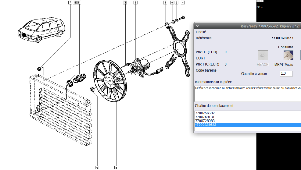

si ça peut aider, voilà les référence pour le moteur de ventilateur, Espace 1 2.0 J6R: On trouve les moteurs facilement sur les magasins en ligne habituels, certains sont vendus avec l'hélice et le support.

Prendre moteur et hélice montés , même en occasion , car très difficile à démonter ou séparer

Pièces achetées neuves et remontées hier sous réserve de récupérer le support araignée de l'ancien ventilo, ça marche impec ! Merci Sigma !
