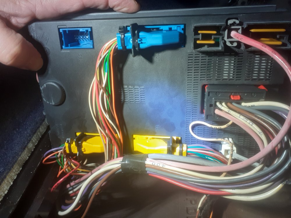

Bonjour.
Je reste sur le même sujet: j'ai presque tout enlever pour défaire le B2I, mais il reste un connecteur, avec des languettes rouges... et pas moyen de l'enlever sans risque de le casser. Savez-vous comment on s'y prend? C'est le connecteur en noir à droite sur la photo.
MERCI !!!!

le_gARage a écrit : 19 nov. 2025, 13:18 connectique B2I espace 3.jpgBonjour.
MERCI !!!!
[img]C:\Users\Jacques Morin\Documents\ESPACE\ESPACE 3\connectique B2I espace 3.jpg[/img]
Salut ,
Glisser un tournevis entre la languette rouge et le corps du connecteur et tirer dans le sens du connecteur, ça dot sortir sans forcer.
Yves

Message non lu par le_gARage »

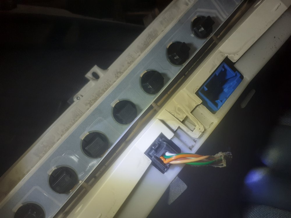

Salut et MERCI Yves, c'est sorti tout seul. J'avais peur de forcer avec le froid, comme pour celui-ci, au tableau de bord...
Pendant que j'y suis..
Une suggestion ?
Edition: en fait j'ai réussi. Il suffit de tirer mais il y a 6 mini-broches qui adhèrent bien ! Avec ce froid, le sèche-cheveux a bien aidé !
Au passage, quelle belle collection!!
Jacques
