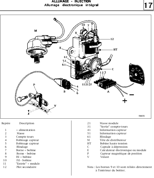

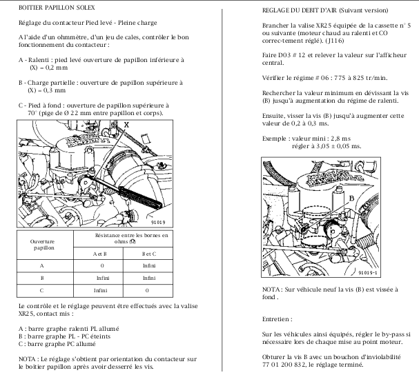

sur ton moteur il y a d'autres éléments qui peuvent mettre le fonctionnement en carafe.
Sonde lambda, capteur de pression... etc... y a du monde dans ce système!
Regarde un peu ça:
Et note aussi qu'un souci peut arriver en raison de mauvaises connexions ( :roll: les masses ? ):
