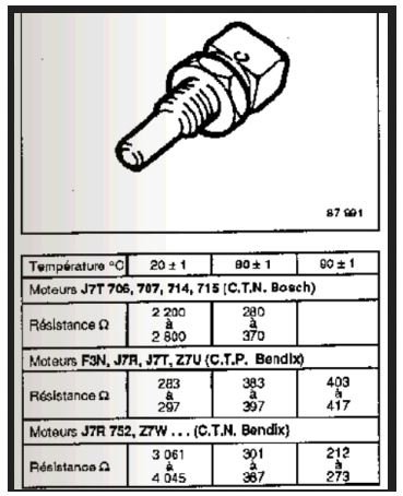

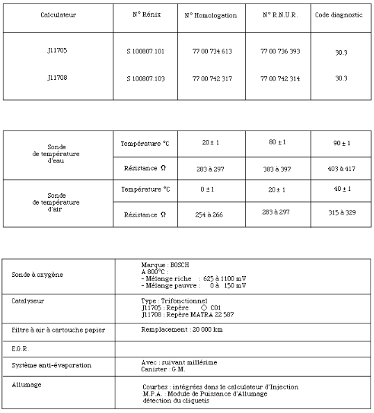

il ya 2 sondes :
77 00 771 821 rouge 1 connecteur pour l'affichage au tableau de bords
77 00 730 022 noir 2 connecteurs pour le calculateur d'injection , cette sonde est difficile à trouver car c'est une CTP ( résistance augmente quand la température augmente )
Tu peux vérifier avec un multimètre la résistance en fonction de la température.

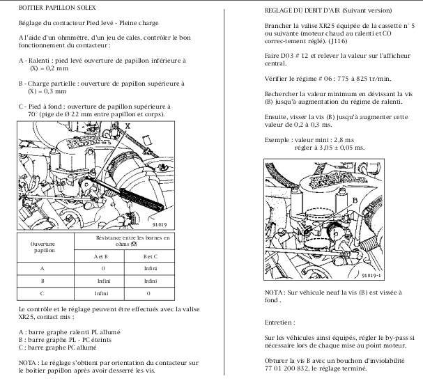

Vérifier le boitier papillon : gros nettoyage et pied levé , pied à fond (avec valise Can clip ou XR25 )

Les deux sondes sont au niveau du calorstat.
C'est sur la doc Renault ou sur Dialogys , tu peux la trouver sur internet sur http://www.catcar.info/en/

Il me reste à nettoyer le boitier papillon.

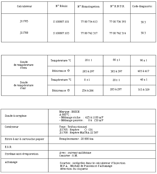

- Messages : 1661
Re: Sonde température d'eau et surconsommation
sur ton moteur il y a d'autres éléments qui peuvent mettre le fonctionnement en carafe.
Sonde lambda, capteur de pression... etc... y a du monde dans ce système!
Regarde un peu ça: Et note aussi qu'un souci peut arriver en raison de mauvaises connexions (
les masses ? ):

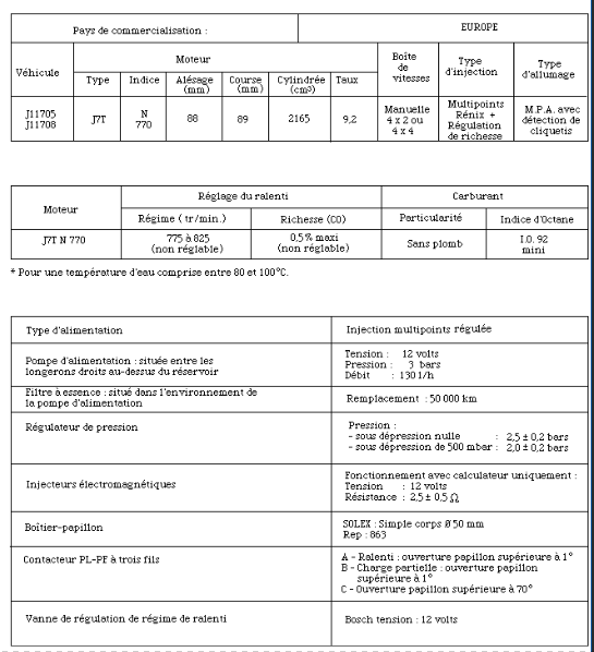

Steph75
- Messages : 49
- Enregistré le : 02 août 2012, 00:24
- Finition : GTS
Merci Sigma pour les infos et docs. Je vais checker les différentes sondes.

Bonjour ,Steph75 a écrit : 21 déc. 2024, 10:11 Bonjour,
Quelqu'un aurait la référence pour la sonde à oxygène ? Et une idée si on peut encore la trouver ? Pour les autres ça a l'air jouable.
La sonde lambda n'est que sur les J7T moteur 2.2l ,si tu as un J7R
Moteur 2l il n'y a pas de sonde lambda.
A+ Yves
