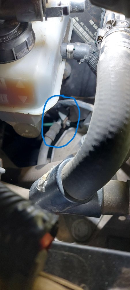

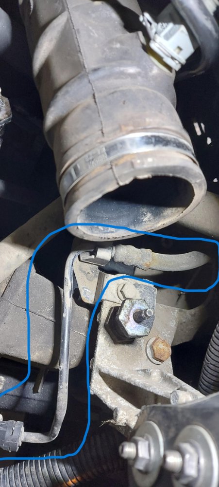

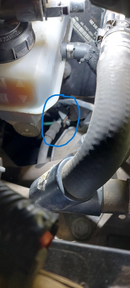

J'ai démonté la boite à filtre à aire et j'ai mieux vu la bête... Alors je me suis dis que je vais en profiter pour purger puisque j'ai un départ du bocal de liquide de frein, je pensais que ça aller marcher. ( je precise, qu'avant tout ca, la pédale d'embrayage s'enfoncait, je passais les vitesse mais pas comme avant et la pédale restait un peu enfoncé.) Aolrs, après ma première purge, la pédale est resté molle et enfoncé encore plus et plus moyen de passer les vitesses bien sur.
Donc si je comprend bien, ma bocal de liquide de frein ne sert nullement à l'émetteur récepteur de l'embrayage.
Alors a quoi sert ce piquage de liquide de frein sur mon bocal ? ET SURTOUT où est le bocal de l’émetteur récepteur ?
Je vous joint des photos...

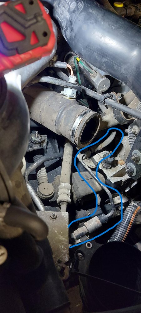

Il faut vérifier si le tuyau qui part du bocal du liquide de frein se branche bien sur l'émetteur, si c'est le cas, tu as bien la version DCI.
Le tuyau alimente bien en liquide de frein l'émetteur sous condition que le niveau soit plus haut que le branchement du tuyau.
Un outil comme ça, aide bien.

je ne vois rien partir à l'éméteur !
- Messages : 3909
Re: émetteur recepteur embrayage espace 3 2.2dt phase 1

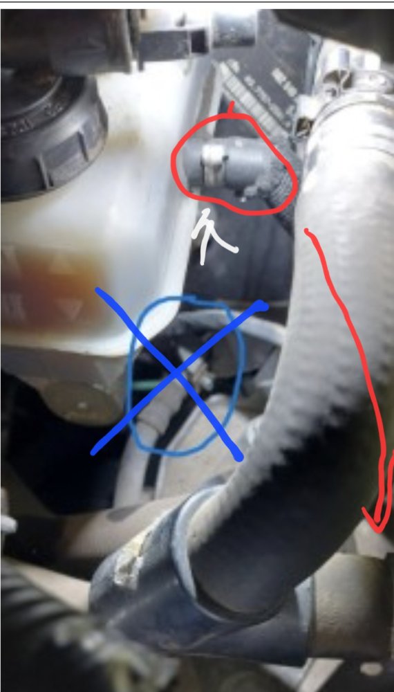

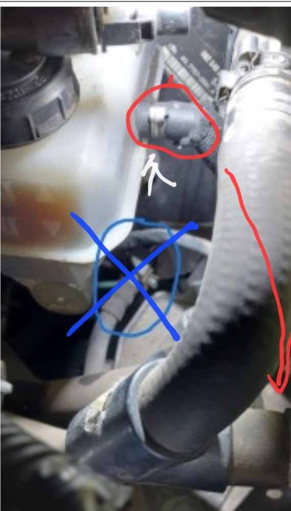

Ce que tu montres encerclé en bleu est le tuyau HP de direction assistée, pour cette raison je l'ai barré.
Le tuyau alimentation émetteur part derrière l'assistance de freinage (suivre flèche rouge) d'où ma suggestion de la caméra endoscopique.

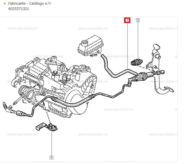

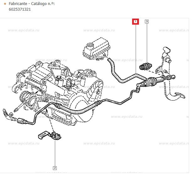

j'ai enfin la référence et la photo de mon émetteur récepteur, bon, mais il est introuvable... ref : 602 537 1321
- Messages : 3909
Cette référence est une référence assemblée, elle comprend l'émetteur et le tuyau hydraulique.
La référence de la pièce seule est inscrite sur le corps de l'émetteur. Renault vend un assemblé, pas la pièce seule.
