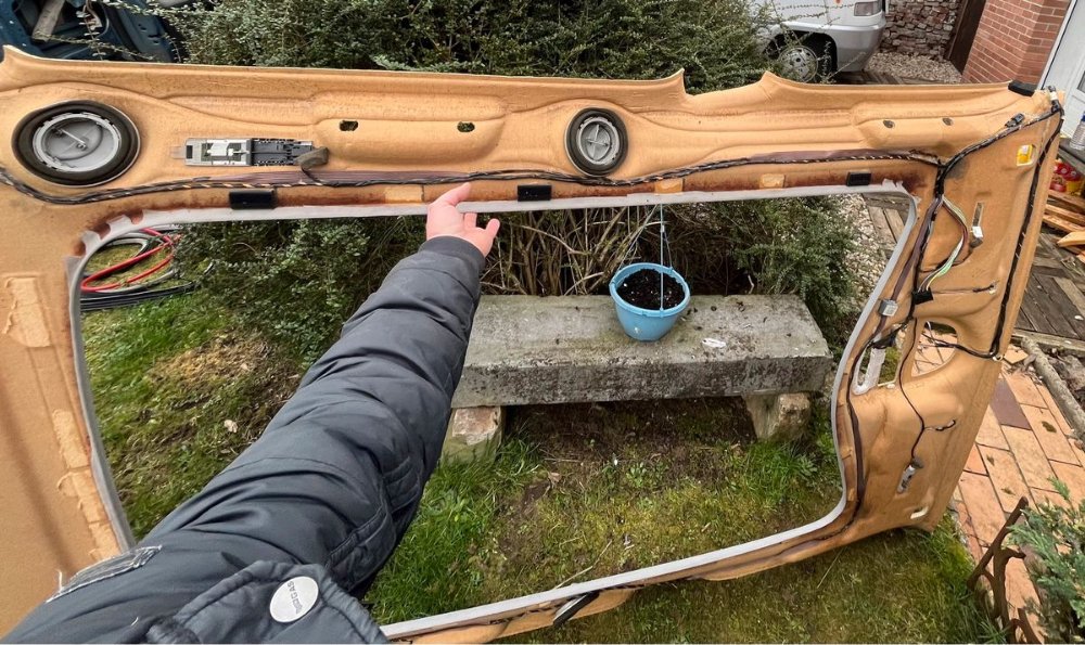

mon velum est trop bas et touche le ciel de toit dès la sortie de son logement
autant mon velum est fonctionnel sans soucis, autant le revetement beige du velum et du ciel de toit s'arrachent car ils se touchent constamment à la moindre interaction non volontaire.
quelqu'un pourrait'il m'expliquer comment regler l'espacement entre le ciel de toit (l'endroit ou le velum sort de son logement) et le velum avant que je ne lance la réparation du revetement du velum ?

Salut, il n'y a aucun réglage possible pour les panneaux du vélum.
Pour éviter le problème, il faut déposer la garniture de pavillon et placer des cales pour l'espacer de 5 mm par exemple, cela devrait résoudre ton problème.
La garniture de pavillon est maintenue en place grâce aux poignées supérieures et par les différentes garnitures placées ensuite (pied milieu, etc.). Cette garniture est également fixée à l'aide de plots recouverts de Velcro (les plots noirs montrés sur la photo). Cela est simple à monter à la fabrication du véhicule et lui permet d'être déposée.
Vers l'arrière du vélum se trouve 4 plots recouverts de Velcro. Il suffira alors de réaliser des cales de 5 mm d'épaisseur en contreplaqué par exemple recouverts d'une face de la partie "crochet" et de l'autre face "velours" afin de les intercaler dans le montage actuel. On peut agrafer le velcro sur les cales en contreplaqué. Ceci procurera un espacement tout en conservant le maintien d'origine.
Temps de dépose de l'ensemble : environ 4 à 6 heures car c'est un gros travail (mais super intéressant).

J'ai bien vu les vélos et je pensais a intercaler quelque chose entre pour espacer les ciel de toi mais j'espérais éviter un tel démontage
On peut pas écarter les velcros sans tout défaire ?

Tu peux toujours tenter d'intercaler à la main la garniture pour décoller les Velcro.
Une fois la garniture éloignée (à ces endroits), il devrait être possible d'ajouter ces nouvelles cales recouvertes de Velcro.
Cela ne coûte rien d'essayer.
