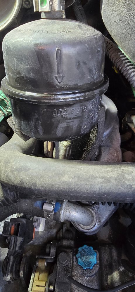

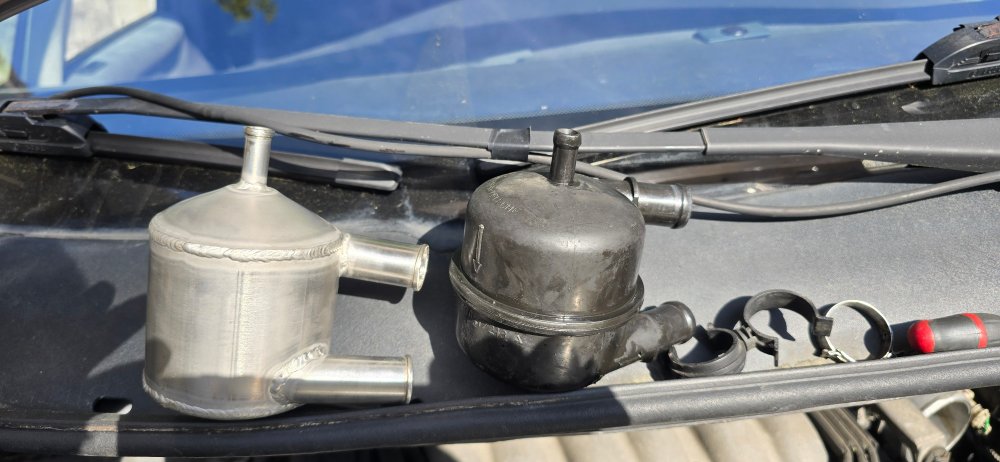

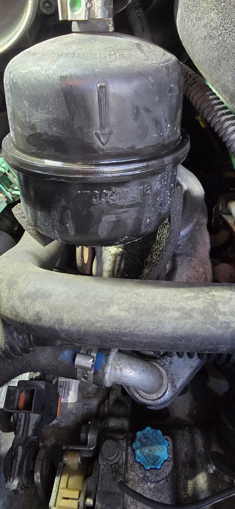

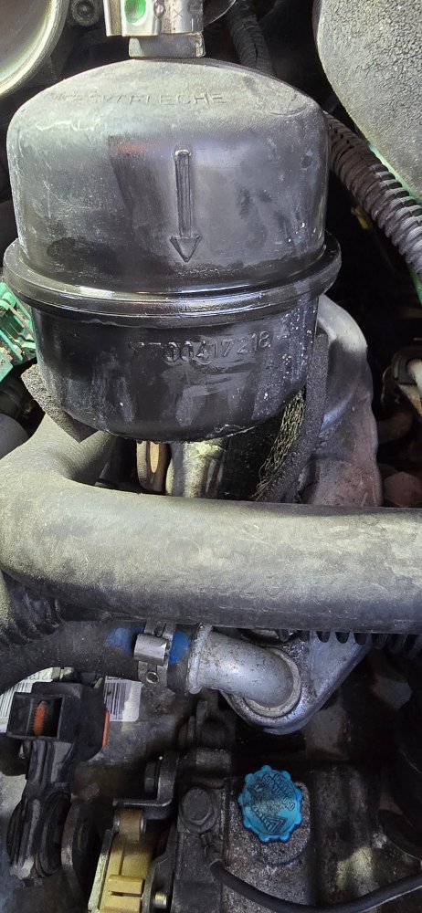

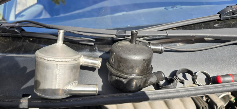

PS : j'avais aussi une fuite de liquide de refroidissement au bocal de dégazage en plastique noir (ref 7700417218 A) situé au dessus du connecteur de boite auto après démontage contact oxydé causant des dysfonctionnement de passage de boite un bon dégraissage et nettoyage des contacts au KF électronique et c'était réparé.
j'ai trouvé le même bocal en inox car l'ancien se faisant plus pour 125 euro là il durera à vie !!!.
