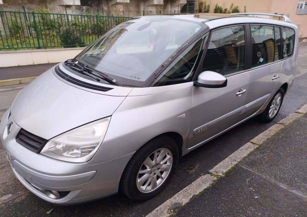

hello la compagnie
me voici donc arrivé a mon 4° espace 4
apres avoir eu :
- 2.0 T essence boite auto T.O et beaucoup d'option (fini dans le coffre d'une zafira)
- 1.9 dCi boite meca (poubelle, turbo cassé aspiré par le moteur)
- 2.0 T essence meca (320.000 km, à vendre)
me voici avec un modele long, et le M9R + boite meca en finiiton Alyum il est de 2009.
il est au top. 277.000 km, pas une rayure, qqs imperfection certes, mais franchement en tres bel etat.
j'ai du bricoler un peu de dessus apres l'achat (pas acheté cher..) et le voici parti pour le longues aventures
