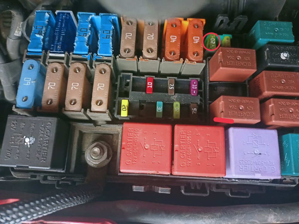

Re: Problèmes de ventilation habitacle
J'ai ce fusible (entouré en rouge)qui saute systématiquement comme si il y avait un court-circuit...
Savez vous a quoi il sert exactement ?
