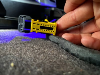

J’ai commencé à regarder les faisceaux sous les sièges.
Est ce que l’un d’entre nous qui a un espace V phase 1 en initiale paris avec sièges arrières chauffant pourrait me confirmer quelque chose ? Sous les sièges arrières latéraux, le faisceau fait 8 broches, lorsque l’on débranche, la prise du siège a 6 broches uniquement.
Est ce que les deux broches « manquantes » correspondrait au siège chauffant ? Est ce que vos sièges arrière chauffant on une prise 8 broches ?
Pour ce qui est de l'avant, avez vous cette prise ? sur le faisceau de la voiture, 20 broches, sur le siège, 18. ensuite, le siège a son propre faisceau avec des renvois et un espèce de calculateur.
