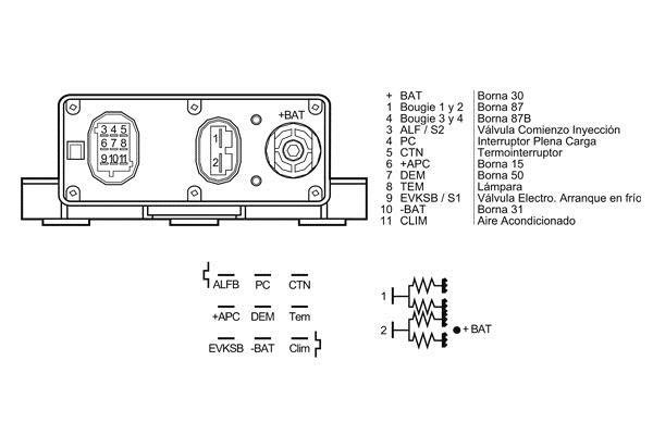

Regarde aussi au niveau du boitier de préchauffage si il n'y a pas d'oxydation sous l'écrou et qu'il est bien serré : une coupure et un re-contact, et ça réenclenche le pré-chauffage.
Ca me fait penser que j'en ai un en rab qui vient d'une clio (même boitier), mais que je n'ai jamais ouvert pour voir comment c'est fichu dedans...
Normalement, moteur chaud, la CTN (borne 5 sonde température) doit provoquer l'arrêt du pré-chauffage.
