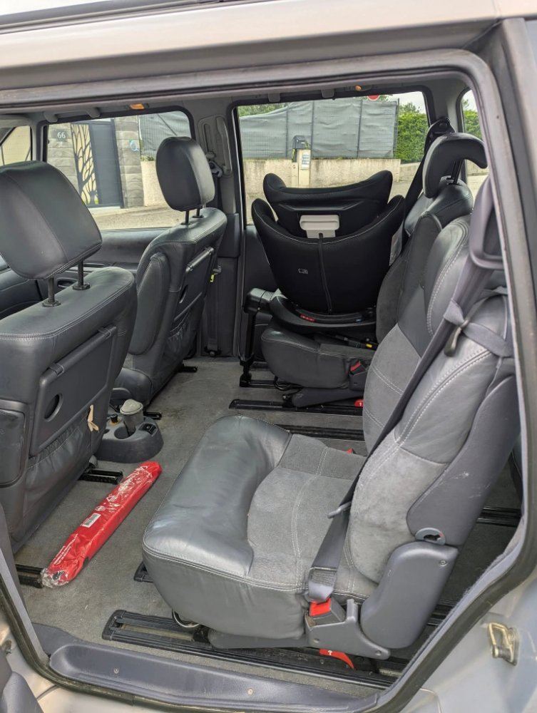

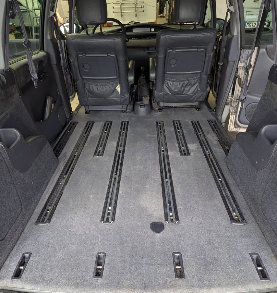

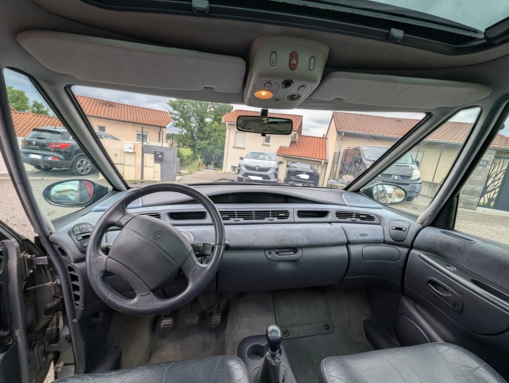

Mon Espace III 2.0 16v Initiale
Je me présente, Matthieu, je réside en Auvergne (63). Passionné d’automobiles en général, et tout particulièrement de youngtimers, je possède actuellement un Renault Avantime dCi (que je vais prochainement vendre) ainsi qu’un Renault Espace III 2.0 16v en boîte manuelle, finition Initiale, couleur Terre de Lune.
Cet exemplaire est en très bon état malgré ses 200 000 km et, surtout, il bénéficie d’un historique complet : bon de commande, facture d’achat, brochures d’origine et plus de 50 factures d’entretien réalisées exclusivement chez Renault.
Ma présence ici me permettra de contribuer à la préservation de mon Espace , et au plaisir d'échanger avec vous.
