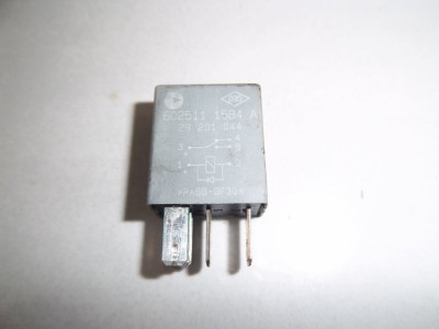

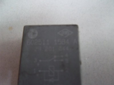

Le coupable !
Le coupable !
Sa référence : 602511 1584

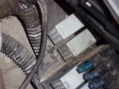

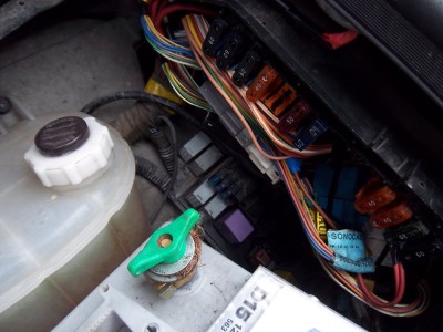

Son emplacement (tout en haut du boitier relais sous capot)
Plus précisément (le 1er)

Ce relais est disponible en Bosch : 0332207304
