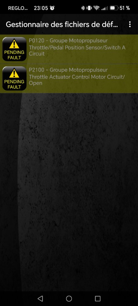

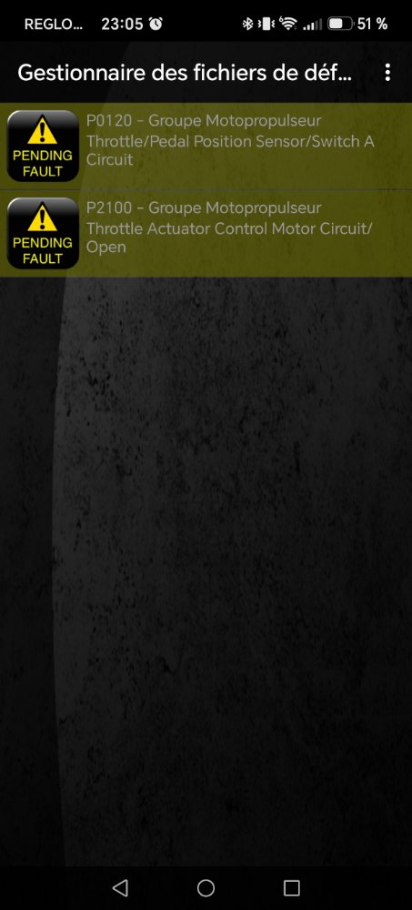

Codes relevés : P0120 Capteur de la pédale d'accélérateur et P2100 Moteur de la commande papillon ouvert

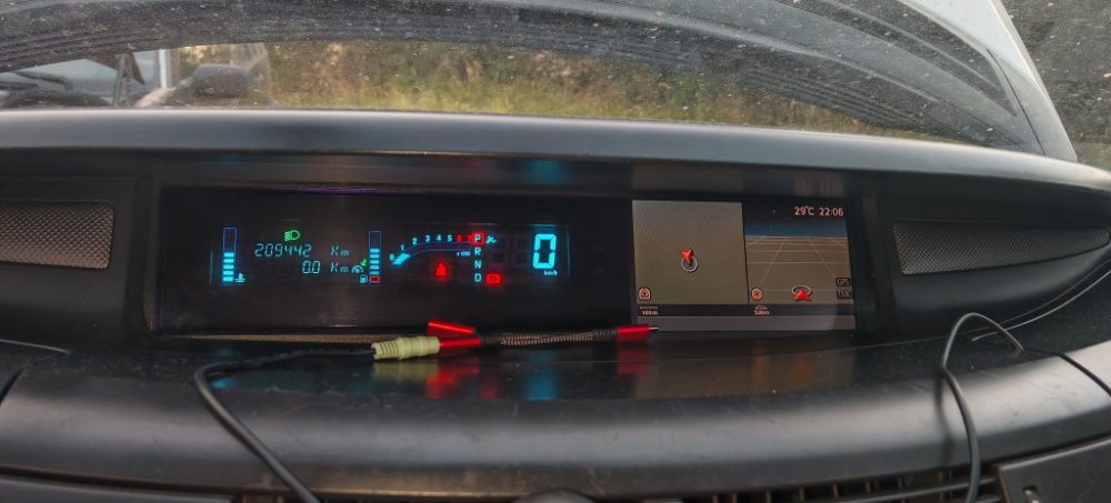

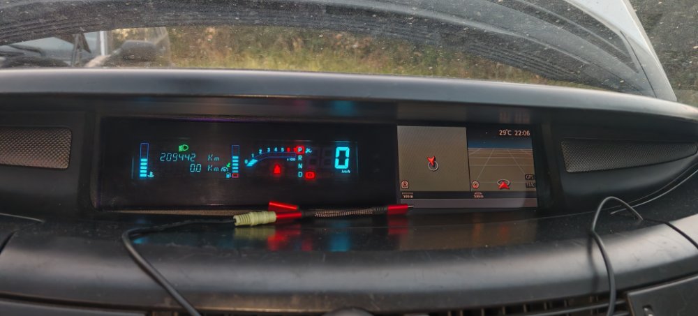

Voici les infos que j'ai sur mon obd2 avec une application téléphone :
Comme mis plus haut j'ai juste des prise obd classique et pas d'outil spécifique renault.
