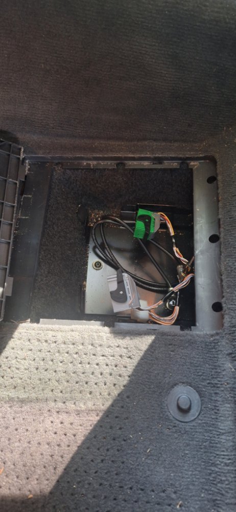

sur mon espace 3.5 de 2006 ( 275 KKM) j'ai eu durant une de ces journées caniculaires une odeur de feu électrique/plastique dans l'habitacle.

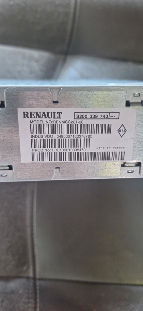

Dans la trappe sous le plancher conducteur j'ai trouvé un module électronique marqué GPS (mais tres volumineux pour un simple gps) ref 8200 339 743.
Une légère fumée s'est échappée de cette trappe mais le module ne sent pas le cramé pour autant.Je l'ai déconnecté et ai également observé que la commande de ventilation/climatisation des deux portières était non alimentée. Pour poursuivre le voyage j'ai retiré le fusible associé à la climatisation. Pas de nouvelle odeur sur la route à suivre.
