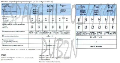

Sur mon espace the race 2.2 DCI 130 ch je suis chaussée en 225/55/16, et je viens de voir sur une promotion d'un magasin que pour les espace3 les pneus sont du 215/55/16 ? Alors qui choisir ?

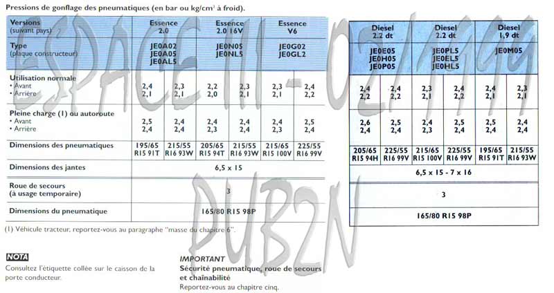

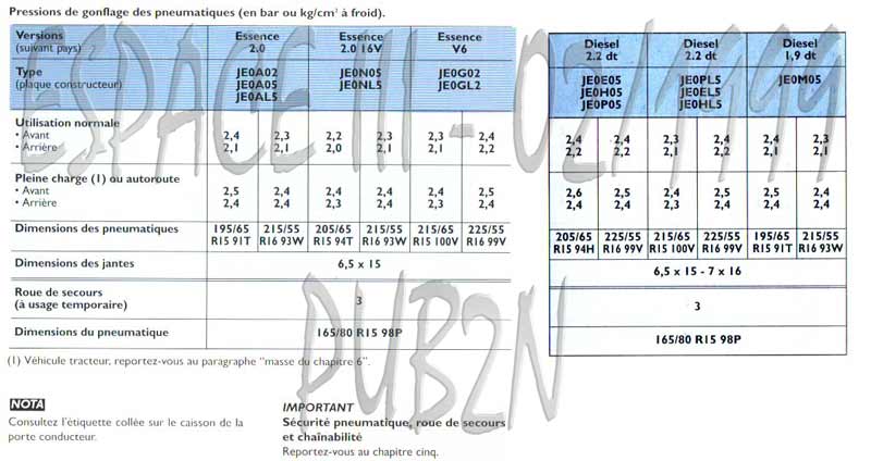

Taille de pneu sur 2.2 DCI TheRace
Pour lever tout doute
Voici la copie du carnet d'entretien pour un espace de 1999 (en l'occurrence, le mien en JEOPL)
2459 Cliquez pour agrandir
Si certains ont des copies (photos, scans, PDF... ) de leurs livrets dans différentes années, ce serait une bonne idée pour nos amis dans le doute, en particulier pour guintch13 et son DCI de 2001
Edit: on s'est croisé dans nos réponses
Edit n°2 : mots rajoutés pour améliorer le moteur de recherche : indices charge vitesse jantes

bin oui:
t'as les espaces court, long, essence en trois motorisations différentes amis qui pouvaient etre équipé en GPL et/ou d'une boite auto et le diesel en une motorisation et qui à été modifiée par la suite au niveau puissance/couple
puis l'arrivée du dti en court et du 3,0 v6 24s en court et en long et enfin l'arrivée des dci en 115cv et 130 cv en court et en long
sachant que d'un pays européen à l'autre, la monte de pneu pouvait changer aussi...
choisissez vote monte de pneu les gars avec tout ça!
Re: Taille de pneu sur 2.2 DCI The Race
moi c'est fait fait ! 4 primacy en 225/55/16 remplacés cette année donc c'est bon
pour moi...
alors comme çà yann t'as une monte illégale ?
pour moi...
