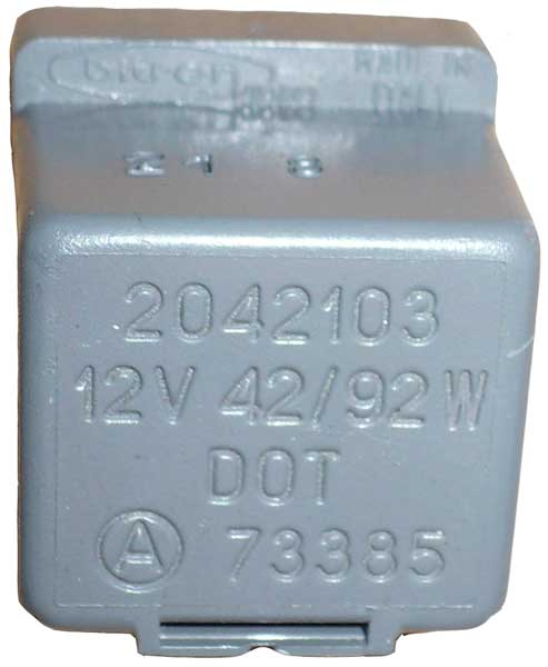

Le problème semble bien venir de la centrale cligontante, il posait la question de sa localisation. Afin que tout le monde en profite ici, voici la réponse que je lui ai donné ;)
Bonne année avant tout.
Voila les images promises :
Le coupable:
Il est placé sur la prise marron entourée de rouge, derrière le boitier noir de gestion du code de télécommande et sous le compte tour (ou le vide poche à coté de l'aérateur coté chauffeur :
Pour finir, j'ai fait une descente dans mes archives, il est en rouge sur le schéma ;)
Bonne réparation.

yann, c'est valable pour tous les espace III?
multiplexé ou non....
:roll:
Ce n'est valable que sur les non multiplexé, ces images ne proviennent pas du mien mais d'un 2.2dt de début 1998. Sur le mien, multipléxé, c'est le vide béant à cet endroit là (je dois avoir des images quelque part sur mon autre PC)...

L'image du mien sans ces relais :
1937
Certes ce n'est pas évident mais il n'y a aucun relais à cet endroit sur les multipléxés :!:
