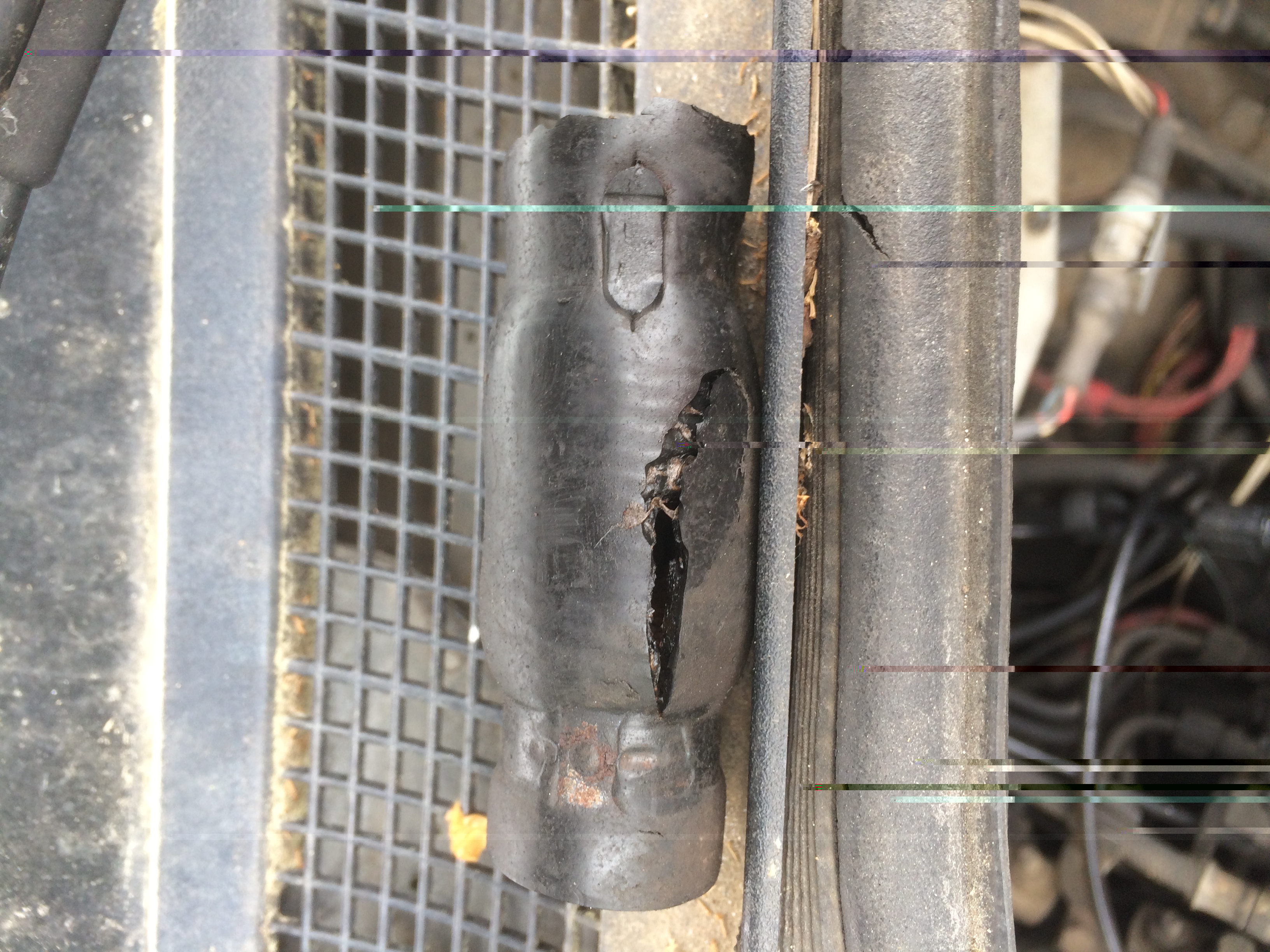

Put... de durit de mer... !
Un petit morceau de 5cm completement ouvert sur la longueur me bloque sur l'autoroute !
Heureusement, Philippe (Sahro) est là !
On avait bien prevu de se voir, mais a Toulon , pas a la Ciotat !

faudrait mettre un bout de durite neuve...

Dan a pu repartir, suis venu avec de la durite en bon état, on a
bataillé un moment, remis de l'eau et y z'on pu aller cherché les pitchoun's.
Du coup on s'est tous arrêtes boire un café dans mon village vérifié le niveau et zou !
J'attend leur message quand ils seront bien arrivés.
