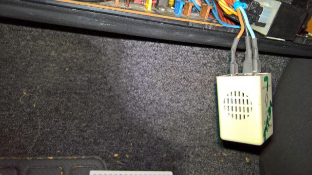

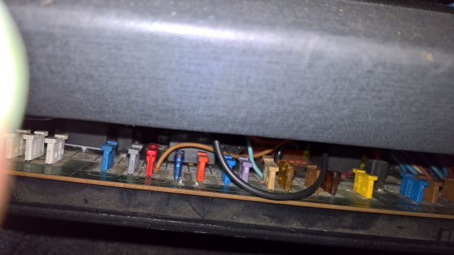

Le buzzer standard Montage
3 Pattes sont identifiées sur le buzzer L, E et C
les explications suivantes sont adaptables à tout véhicule
Le but est simple, relier :
L bleu dans mon cas avec une veilleuse
E noir avec le contact de feuillure porte AV gauche (ou droite pour Alan , pas grave, c'est la mème connexion )
C marron avec un +12V après contact
Dans le cas de l'espace I on se repiquera au niveau de la platine fusible, l’intérêt de prendre du fil fin est de pouvoir coincer et fixer le fil par le fusible directement sur la platine.
relier L au fusible 8 feu de position gauche.
relier C au fusible 13 Radio (+12V après contact). relier E position 7 du connecteur orange complètement à gauche de la platine fusibles, par tous moyens à votre convenance, personnellement je me suis contenté de bien torsader le bout du fil noir et de l'enfoncer directement dans le connecteur à la bonne place.
Et voilà, maintenant quand vous coupez le contact et ouvrez la porte conducteur sans couper l'éclairage, çà couine ....

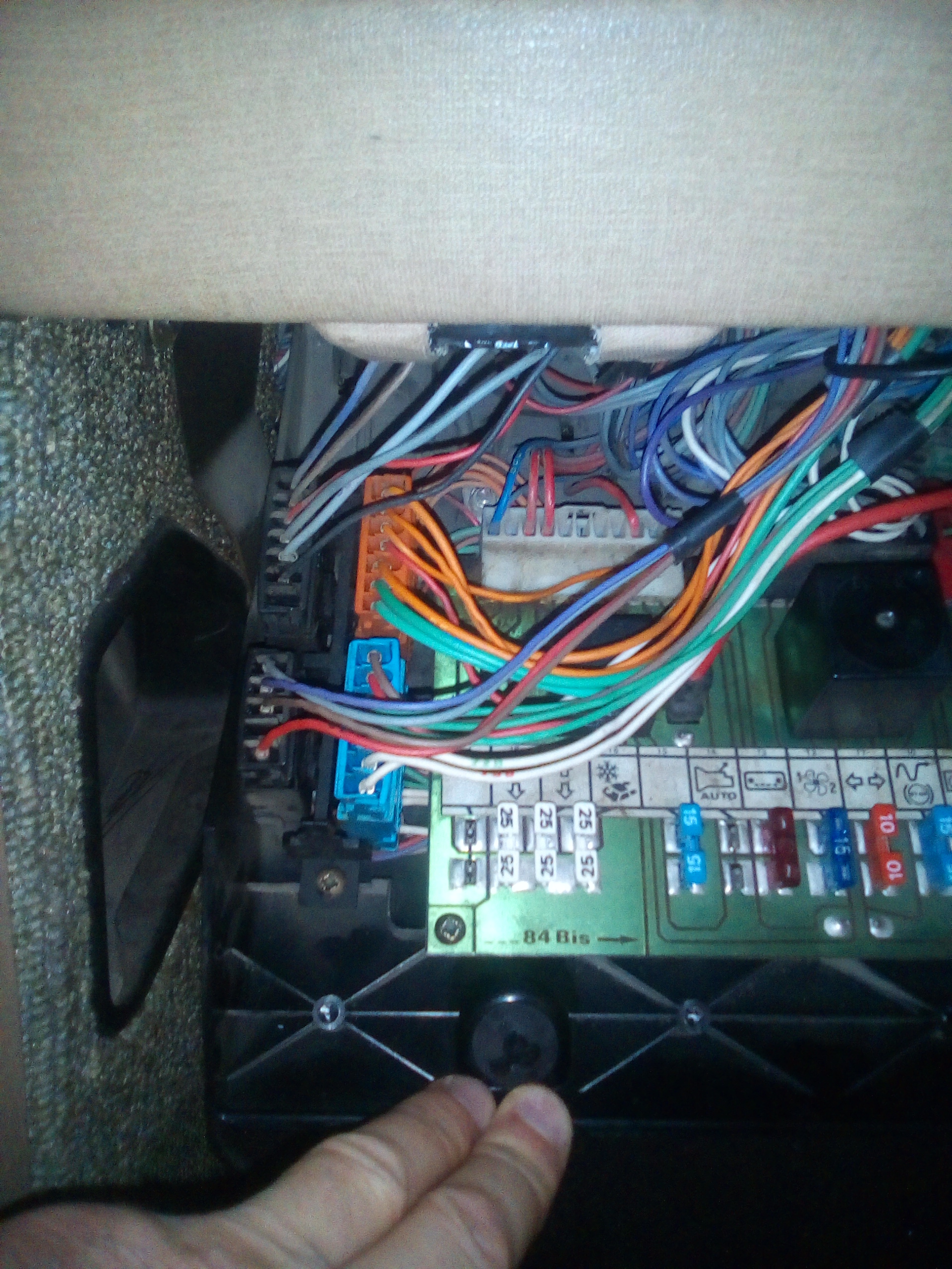

Pour les connecteurs sur la platine fusible voir :

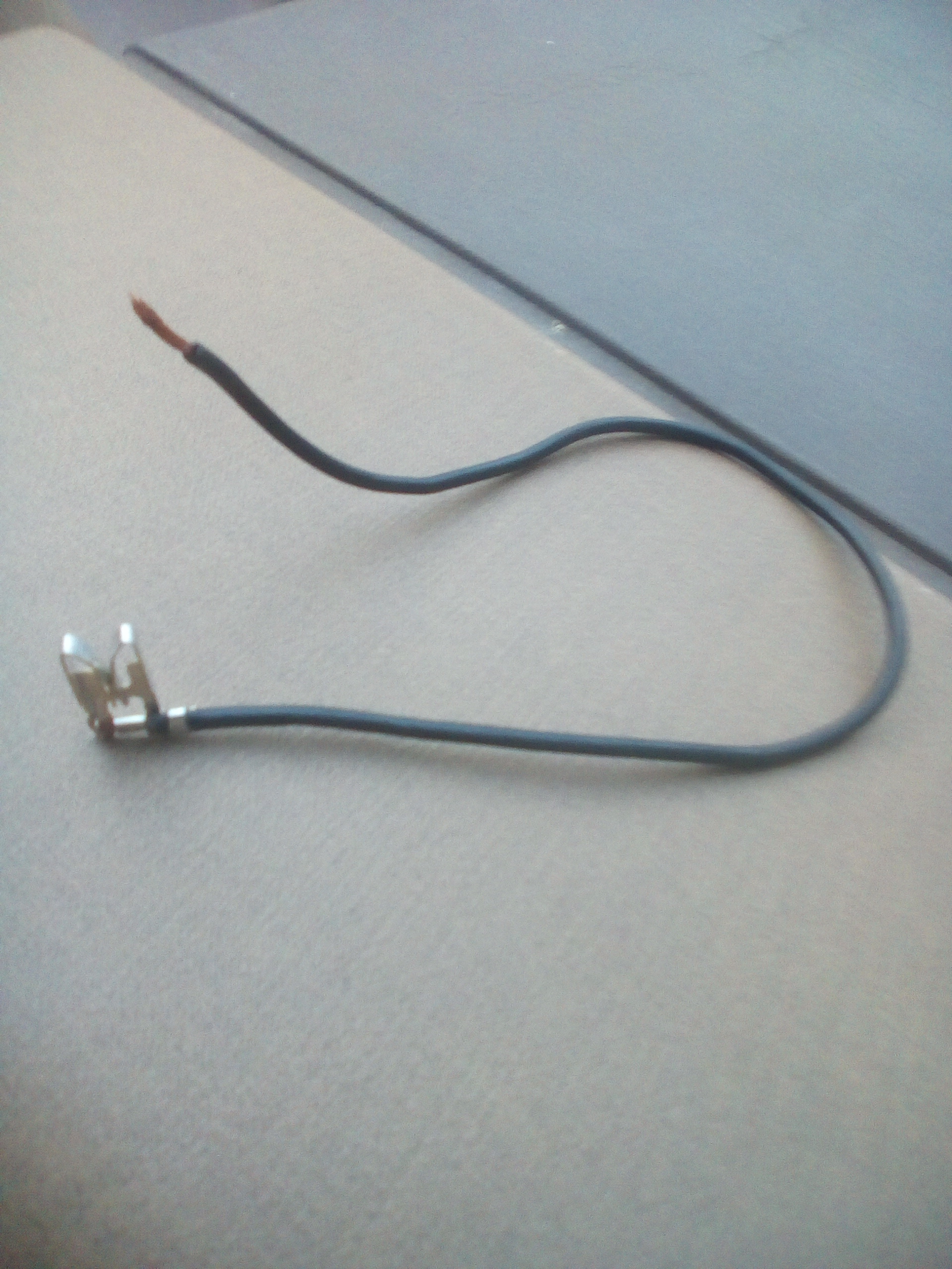

Re: [Tuto] Installer un buzzer rappel lumière allumée

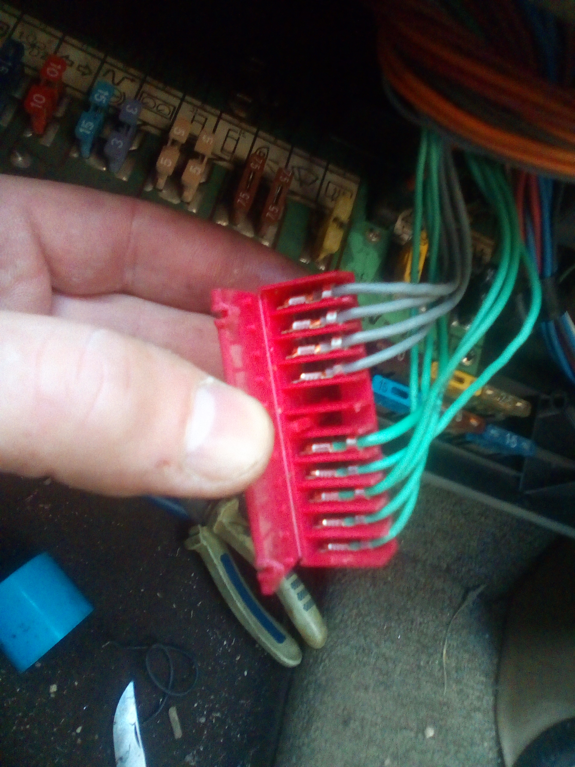

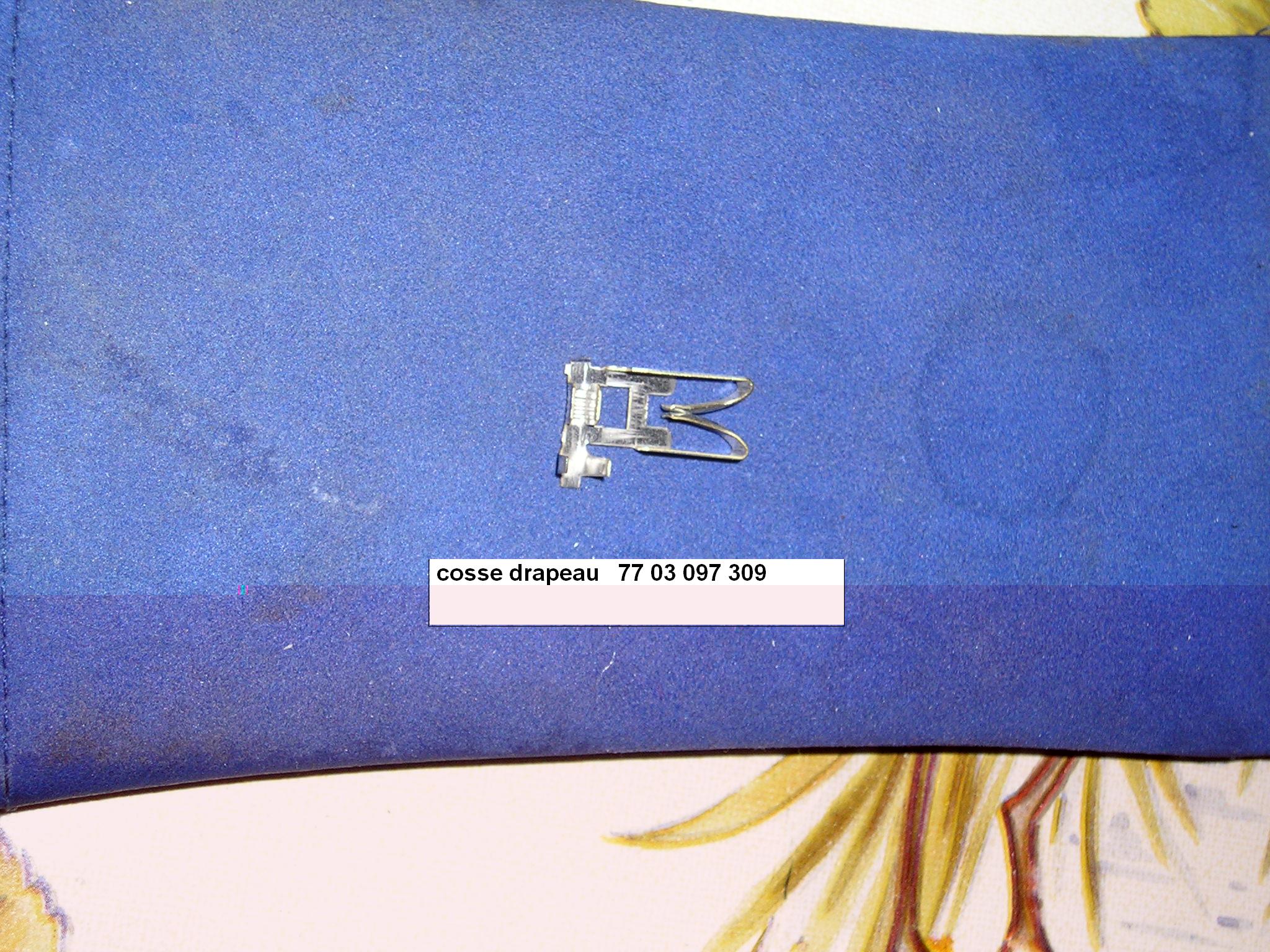

j' ai acheté un sachet de cosses citées par marcus chez Renault: 10,08€ les 10 cosses, pour n' en utiliser qu'une! Du coup, si certains veulent faire le montage, j' ai de quoi les fournir à l' unité.
mode opératoire:
_ récupérer un bout de fil de 0,5mm2, puis dénuder une extrémité et sertir une cosse dessus.
_débrancher le connecteur de la platine de servitudes, situé derrière l' emplacement du Buzzer (le mien est rouge, mais pas sûr qu'il soit de la même couleur sur les autres millésimes).
_déclipser son rabat arrière et l'ouvrir
_insérer la cosse dans l' emplacement 7 (en principe, c' est le seul libre.)
_ refermer le rabat du connecteur et le remettre en place sur la platine.

emplacement du buzzer (bornes vides sur le platine) et du connecteur.
Pour en être sûr, mettre votre multimètre en mode test de continuité, une pointe sur la cosse du fil noir et l' autre, sur une vis ou une pièce métallique en contact avec le châssis (par exemple le Neyman) si vous ouvrez la porte passager, le testeur se met à biper et quand vous appuyez sur le contact de la porte, il ne bipe plus.
recherche du fil des contacts de porte. (Sur le mien, c' est le fil noir du connecteur noir en arrière plan).Pour en être sûr, mettre votre multimètre en mode test de continuité, une pointe sur la cosse du fil noir et l' autre, sur une vis ou une pièce métallique en contact avec le châssis (par exemple le Neyman) si vous ouvrez la porte passager, le testeur se met à biper et quand vous appuyez sur le contact de la porte, il ne bipe plus.
Dernière modification par cactus69 le 25 mars 2020, 23:32, modifié 1 fois.

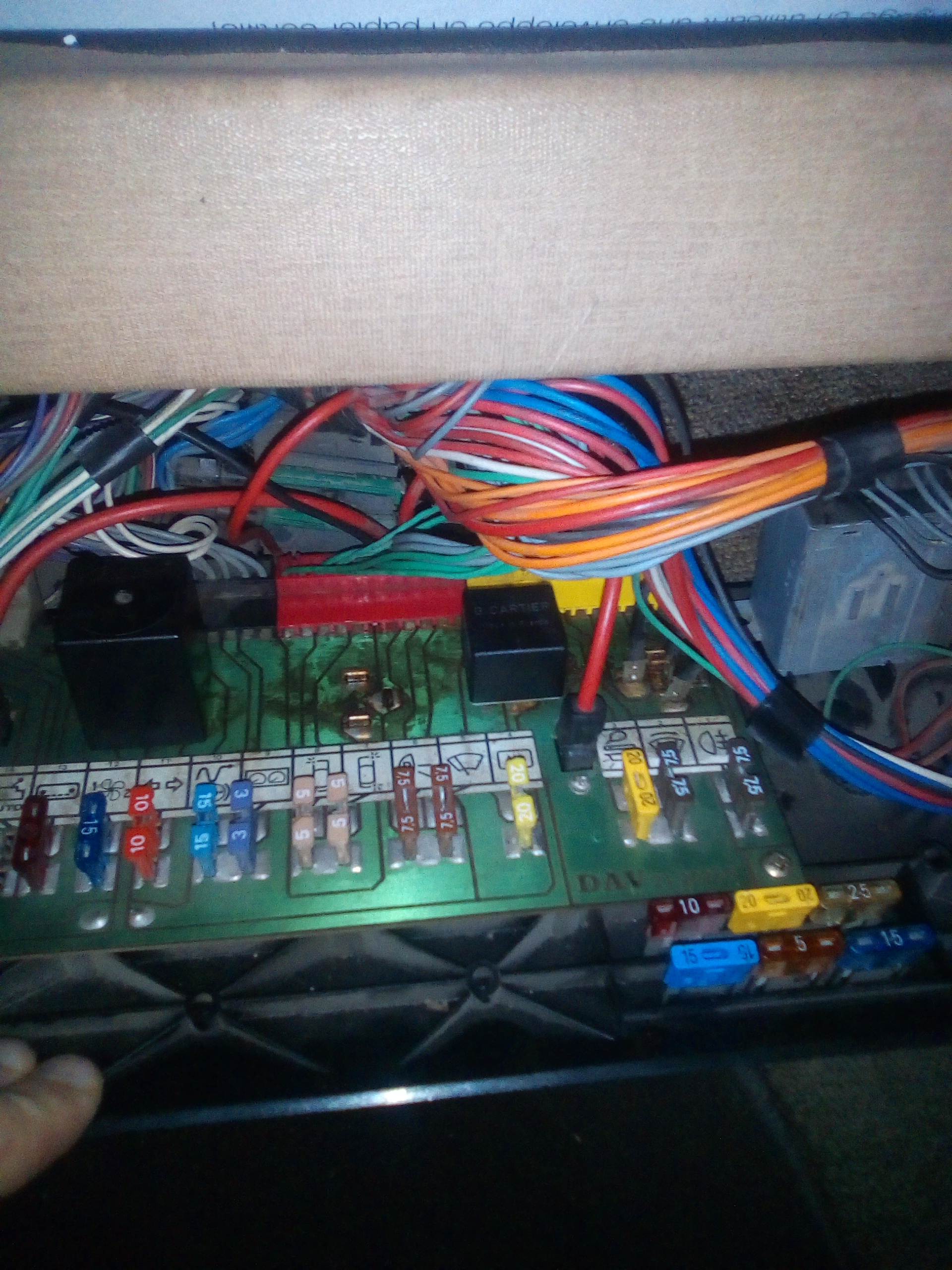

Ensuite, couper le fil de contact de portes et relier les 2 extrémités obtenues au fil que vous venez d'ajouter, par exemple avec une cosse tubulaire.
pour ma part, j' ai utilisé un connecteur rapide (en haut à gauche sur la photo).
Reste à monter le Buzzer à son emplacement (Le mien provient d' une Clio 1), allumer les phares et ouvrir la porte pour le faire sonnerr.
Celui-ci est le boitier gris à droite.
