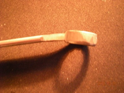

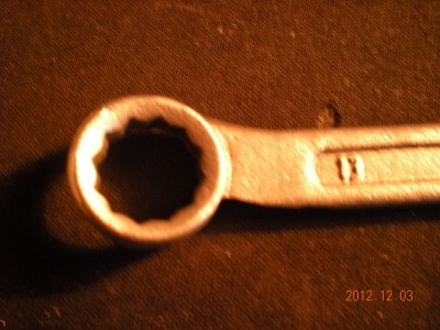

L'écrou de 13 inférieur à l'avant est difficile d'accès et la clé n'a pas assez de débattement pour le désserrer.
Enlevez le plastique noir sous la pompe qui protège l'alternateur de fuites de fuel.
Ensuite avec une clé à oeil de 13 mais coudée à 45° cela devient facile.

Perso, je l'ai tordue dans un étau mais sans chalumeau...
Le truc, c'est qu'avec une pince type multiprise, on n'a pas assez de force dans les mains pour serrer et tordre en même temps. J'ai donc pris une grande clé à molette (que j'ai utilisée comme pince étau) et voilà ! :mrgreen:
En plus, la clé à molette pourra servir à faire levier sur la clé (clé à molette positionnée à 90° par rapport à la clé coudée) pour dévisser la vis du dessous. ;)
Bon, rétrospectivement, je pense que c'est parce que la clé c'était de la camelote que j'ai pu la tordre aussi facilement... Elle provient de la trousse à outils d'une Lada... :mrgreen:

pour la clef vous avez ça. peut-être pas pour toute les pompe https://www.passion-espace-club.com/post ... =24898#sur la mienne sa passe

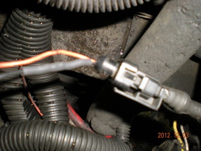

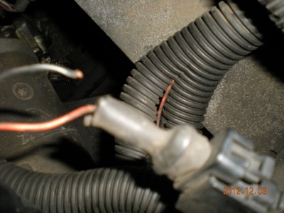

petite question vu que ça concerne la pompehttp://www.passion-espace-club.com/download/fi ... 32b65cfbe1
depuis quel que jours jais un manque de puissance surtout en cote je viens de m’apercevoir que un des deux fil du contacteur sur la pompe était coupé
je soupçonne que sa peut an être la cause ci quel qun peut confirmé je joint des photos
merci a tous (ce post est super)https://www.passion-espace-club.com/post ... e1&t=24898#

Ce contacteur sert au boitier de pre/post-chauffage pour couper le post-chauffage lorsque tu accélères.
Donc, si tu as du mal à avancer quand tu accélères légèrement à froid, ça peut peut-être venir de là... mais à chaud tout doit être normal.

bonjour nico
bien j'ais ressoudé le fil cette apres midi et il a retrouvé tout cé chevaux bisard non car il ny a aucun lien avec 'injection
