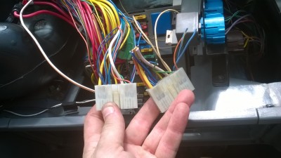

Étant attentifs mais pas crédules, je suis désolé de vous dire qu’hélas le faisceau des rétros n'est pas récupérable aussi simplement qu'il est présenté ci-dessus.
Il vous faudra couper des fils sur le donneur en prenant simplement garde à deux qui repartent vers la platine fusible.

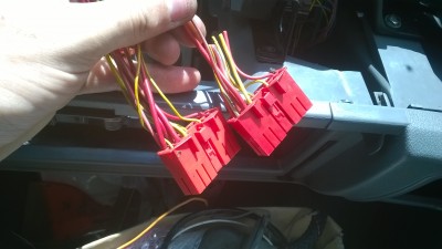

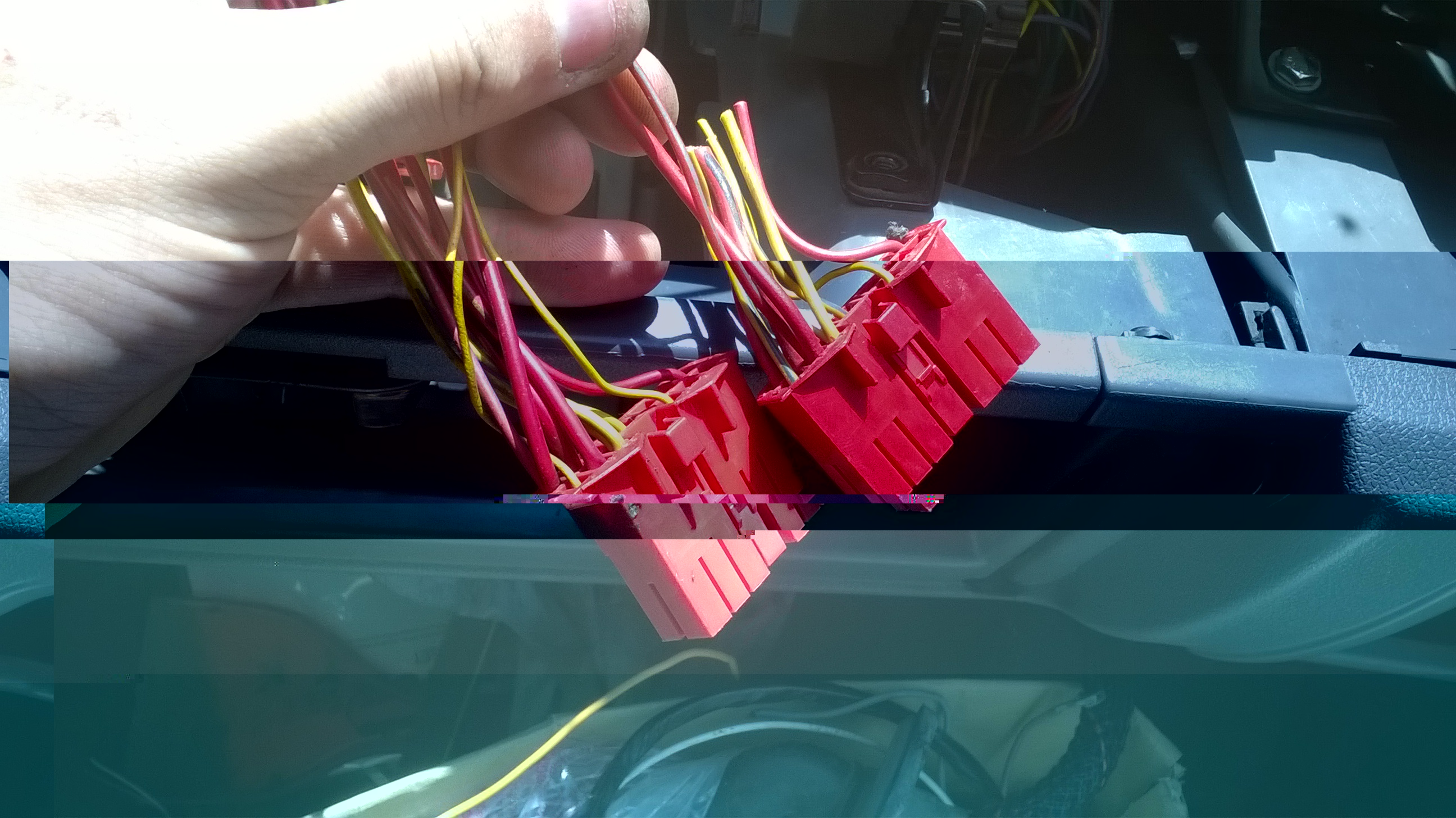

Après il vous faudra insérer le connecteur du bornier transparent au bon endroit sur le vôtre qui dispose d'un emplacement vide puis faire de même pour celui du bornier rouge.
Attention pour ce dernier, le vôtre ne dispose que d'un fil à cet endroit, coupez-le, insérez le nouveau fil double puis raccordez le nouveau fil avec celui de votre véhicule.
