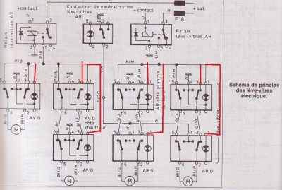

Bonjour.
Voila déjà le schéma électrique :
Harry. A+

Maintenant si tu souhaites avoir simplement les vitres pilotées par tes passages arrières, le schéma se simplifie grandement et la pose se raccourci.
