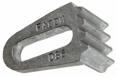

PS : pour moi c'est fini les piges pour bloquer le moteur au pmh... je démonte le démarreur et bloque le volant moteur avec l'outil adéquat, là au moins je peux forcer ! :wink:

Re: (TUTO) PIGE PHM TORDUE {résolu}
Sinon tu prends l'outil Facom D86... TRÈS utile :!:

y a t-il assez de place pour le poser ?est-ce que mon boulon passera sur le D86?
car à la base le D86 est un bloque-volant moteur, qui en plus,n'est pas facile d'accès sur nos camions par rapport à ma R21 où je peux glisser un tournevis plat pour le bloquer :P

L'outil mis en photo ci dessus se pose sur le volant moteur ( pas ailleurs ), par l'emplacement du démarreur...
