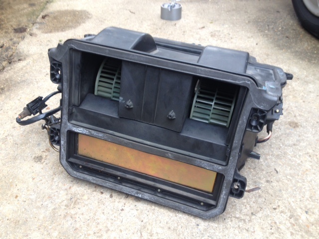

Et voila ce que ça donne après avoir déposé le bloc :

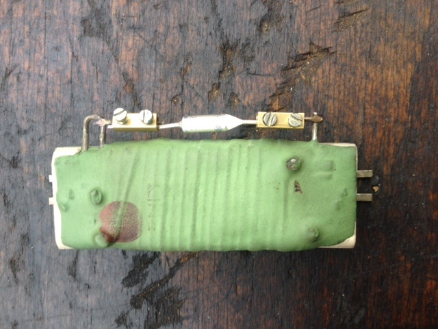

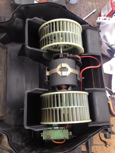

Une fois le bloc ouvert, avec la résistance de chauffage et le fusible thermique en bas :
Le fameux fusible thermique qui était HS, remplacé par un acheté 2 euros dans un magasin de composant électronique, monté avec 2 petits dominos :
Et j'ai ouvert le moteur pour dégripper les paliers et tout bien nettoyer :
