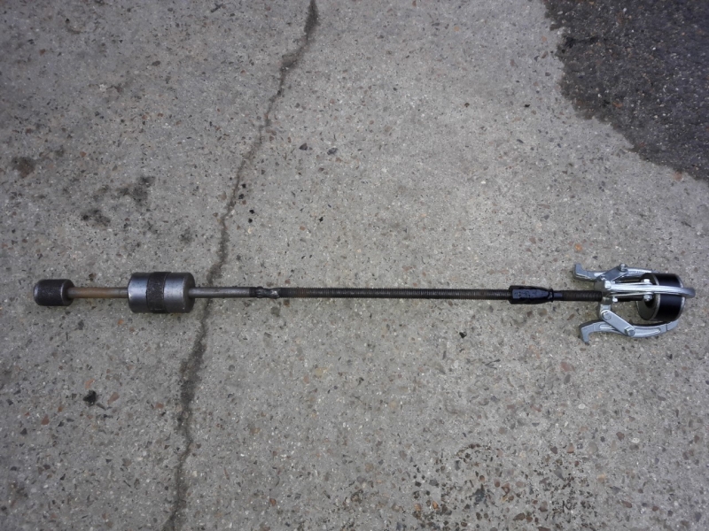

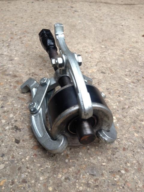

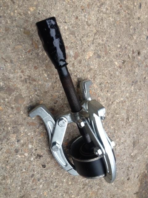

Petit retour d'expérience sur le remplacement du galet fixe de ma distrib pour ceux qui ne savent pas comment faire.
J'ai acheté un arrache 3 griffes à 13 euros chez Norauto. Soudé 3 écrous au bout afin de pouvoir y fixer mon arrache à inertie (une tige fileté avec une masse métallique percée et 2 écrous avec une grosse rondelle au bout fera l'affaire).
En 3 coups le galets est venu sans rien abimer. Le neuf rentre tout seul avec un chasse.
Il faudra prévoir une tige fileté beaucoup plus courte si vous avez la clim. (dans mon cas pare choc et radiateur démonté pas de soucis).
C'est reparti pour un tour. A+

J'en ai déjà fait un avec un burin il y a quelques années et ça l'avait fait sans soucis.camion rouge a écrit :Salut
Bonne idée !
Un pied de biche, du doigté et ça vient aussi tout seul !
Entre temps j'en ai fait un sur autre espace et la impossible de le faire bouger! A tel point que j'en avait cassé le support de pompe à injection en ne tirant pas dans l'axe... Peut être qu'il avait été collé.
Du coup je prends plus de risque, j'ai fabriqué ça.
