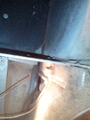

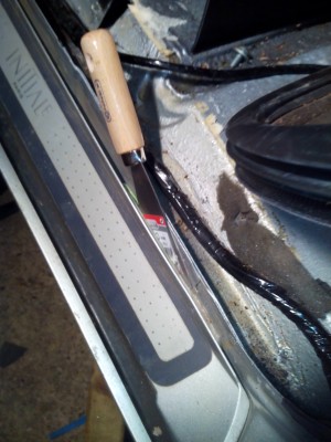

j ai commence par couper la colle qui est presente "dans les coins vers le bas des portes"
prevoir des spatules , solides, et / ou ciseau a bois, mais pas trops epais pour pas abimer le bas de caisse

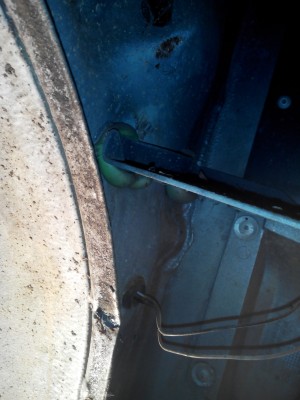

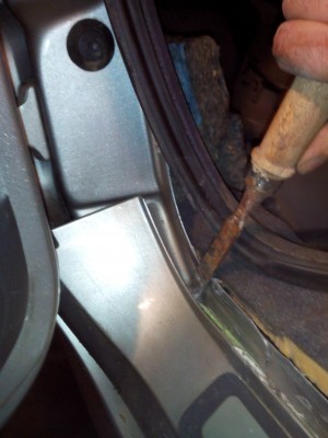

devant, bien faire attention, il y a un boulon qui relie l aile et le bas de caisse, on enleve l ecrou avec une douille de 11, et il y a aussi un rivet qui relie le bas de caisse avec l espece de plaque horizontale , je l ai fait sauter au tournevis ( apres avoir enleve le pare boue )
pendant qu on est a cet endroit, il y a 2 gros point de colle a faire sauter

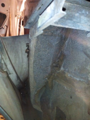

du cote arriere
juste un cordon de colle a la jointure aile / bas de caisse, j ai enlever le pare boue et la roue
il y a aussi 3 ou 4 grands cordon sur le dessous du bas de caisse, tres accessible, un coup de spatule pour les couper, et normalement ca devrait venir.
