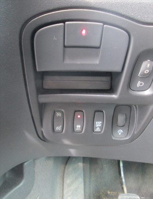

voilà une petite panne énervante quand on est habitué au radar de recul :lol:
plus d'allumage des feux de recul et plus de "bip-bip" pour les manœuvres.
constat : fusible OK (vérifié quand même) et possibilité de couper le radar de recul, même s'il n'est pas opérationnel, le témoin s'allume

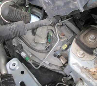

reste donc le contacteur/capteur/interrupteur de feux de recul sur la boite
voilà la pièce

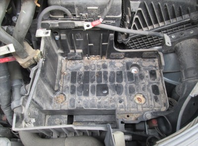

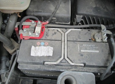

la batterie
attention, prévoir votre code de la radio :evil: avant le démontage
batterie
dégager les + et -
déclipser le support des relais et le monter

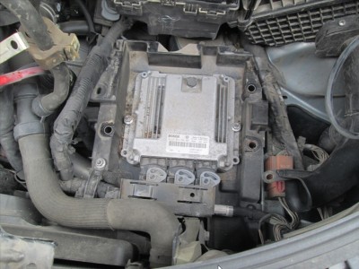

on découvre le calculateur
on distingue le capteur en dessous, mais peu accessible encore
astuce,
le lever le calculateur et enlever la tôle qui est en dessous en la pivotant vers l'avant et dégager le cablage dessous
basculer le tout vers l'avant

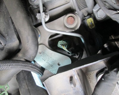

voilà la vue
le capteur est accessible
pas facile de séparer la fiche, passer un tournevis très court et fin pour l'enlever
plus qu'à remplacer le capteur (clé tube de 24)

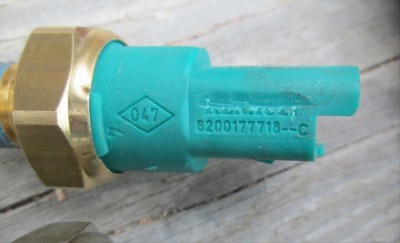

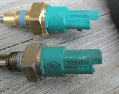

concernant le capteur
commandé sur webdealauto, référence Febi-Bilstein 37341
c'est identique à la pièce d'origine :!: on a même effacé grossièrement "Renault" :shock:
