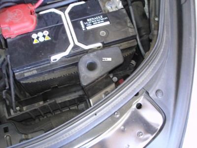

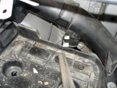

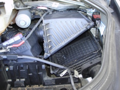

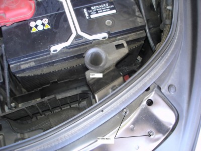

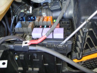

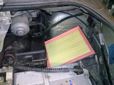

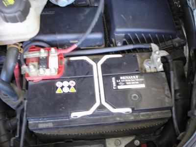

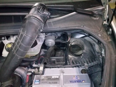

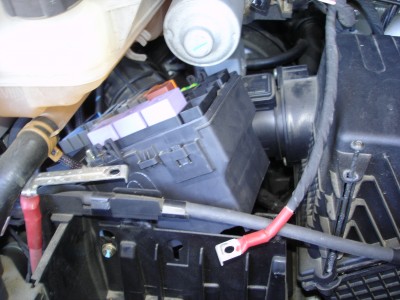

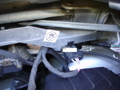

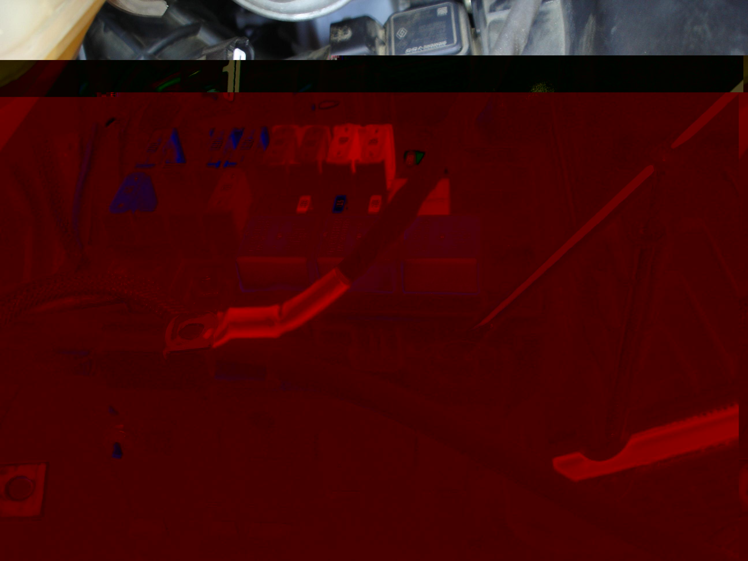

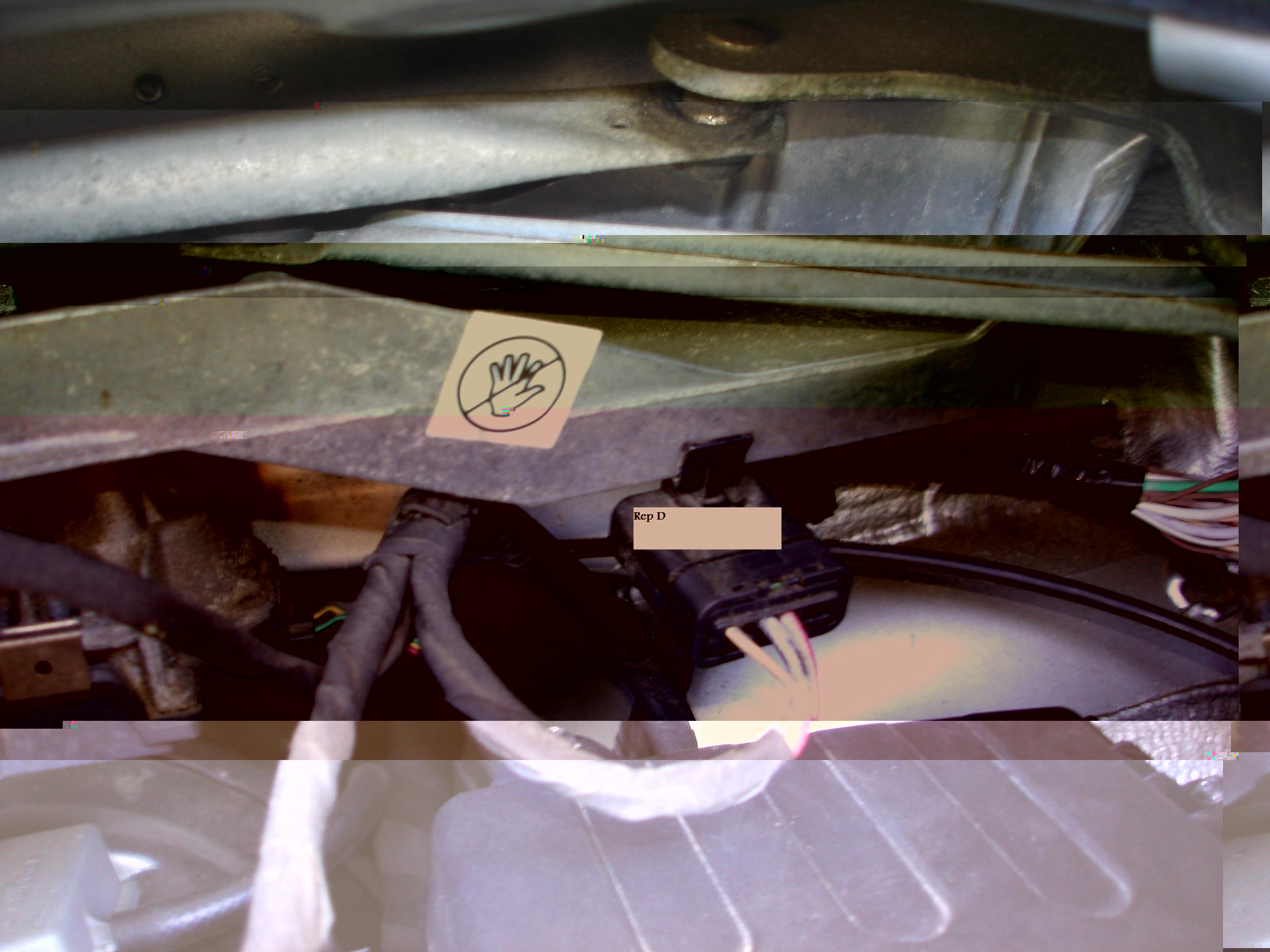

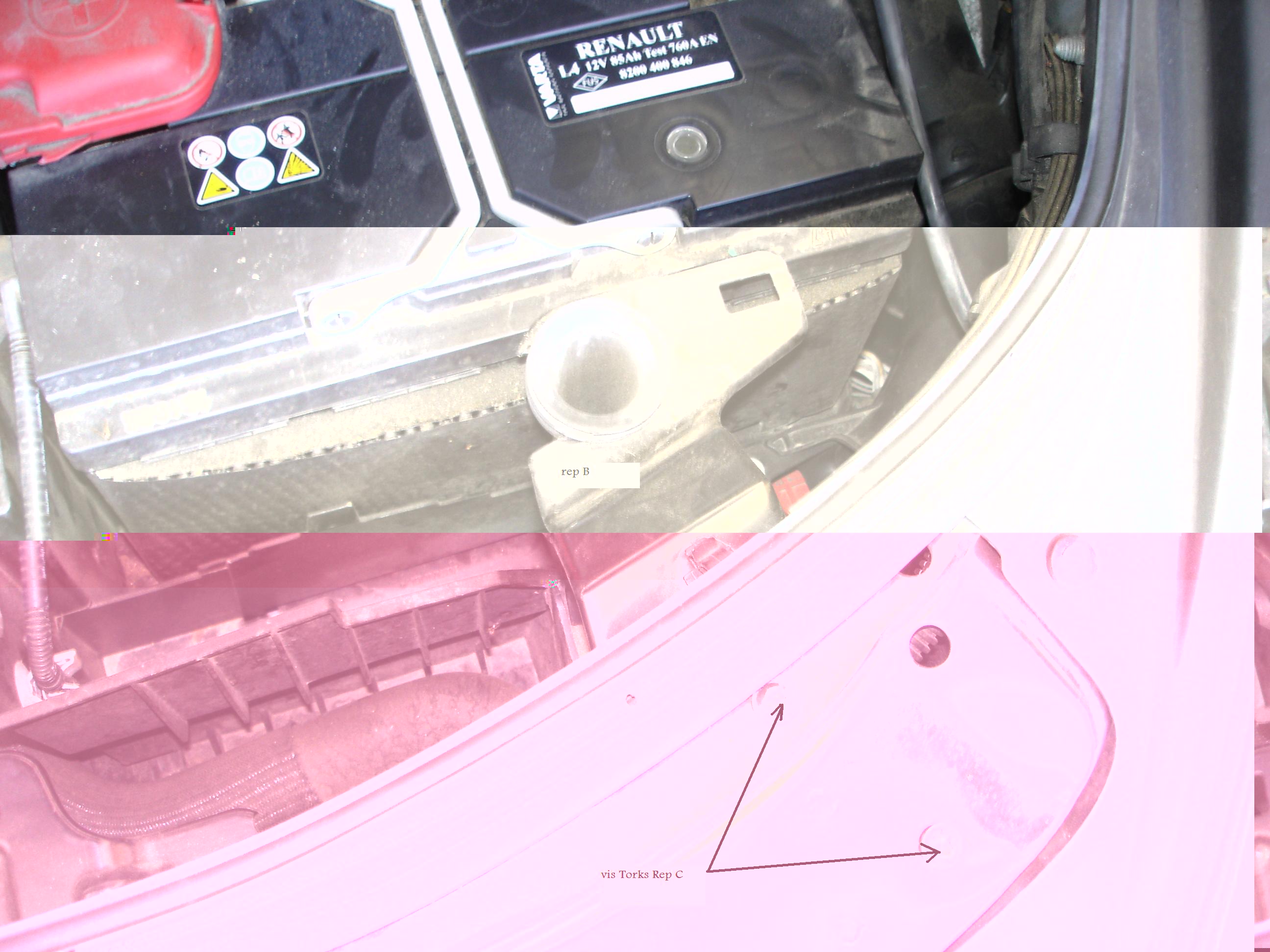

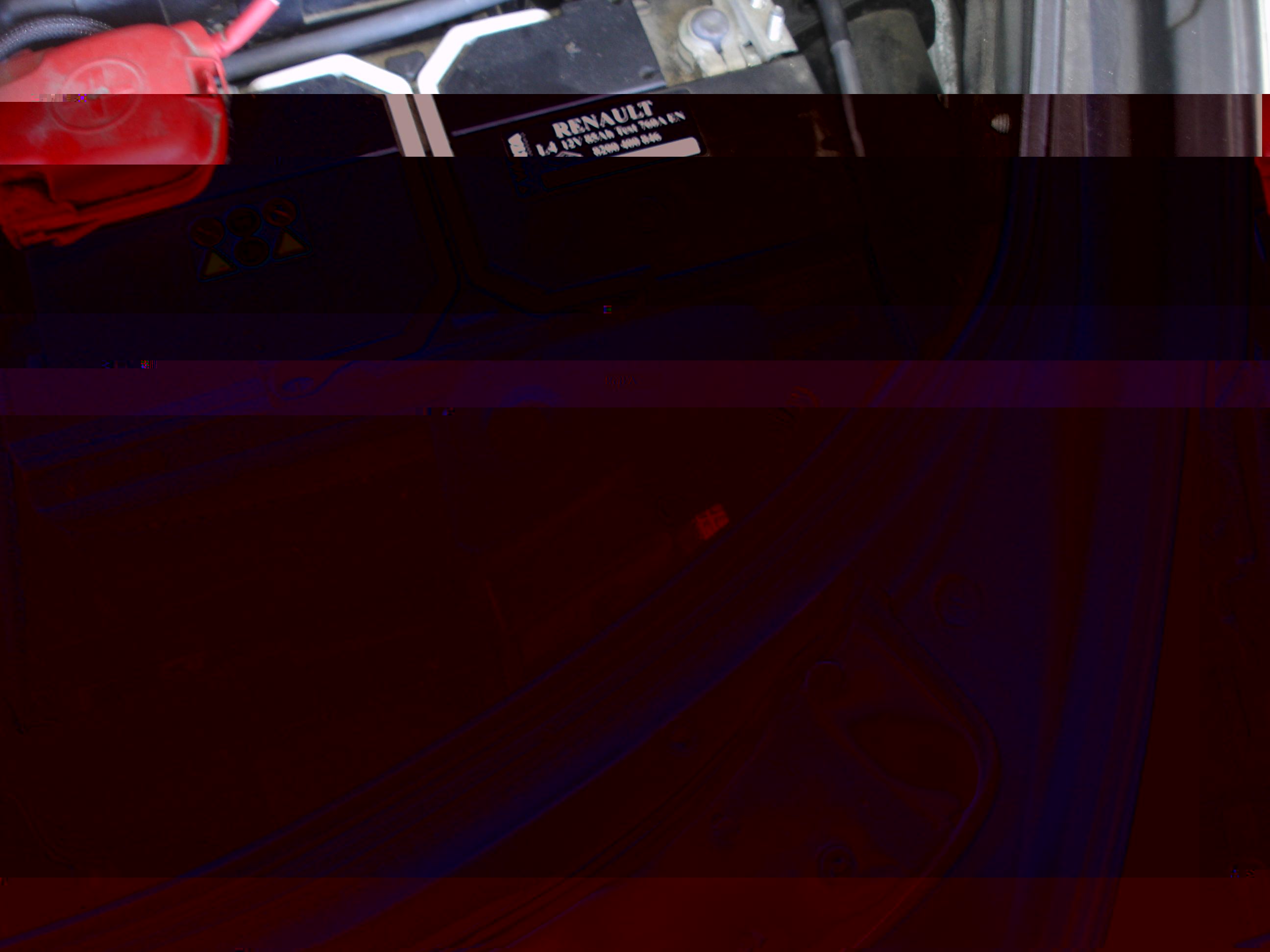

Voila je trouve enfin 5 minutes de mon temps pour vous faire ce tuto!
1) enlever le rep A
2) enlever le rep B en dévissant les 2 vis rep C puis en sortant de son logement le tuyau caoutchouc d’écoulement
3)Sortir la batterie(en la de-fixant de son support par la bride située en bas devant la batterie qui est vissée)
4)De clipser le rep D de son support métallique
5) declipser le bloc porte fusible 'a l'aide d'un tournevis plat(2 encoches)

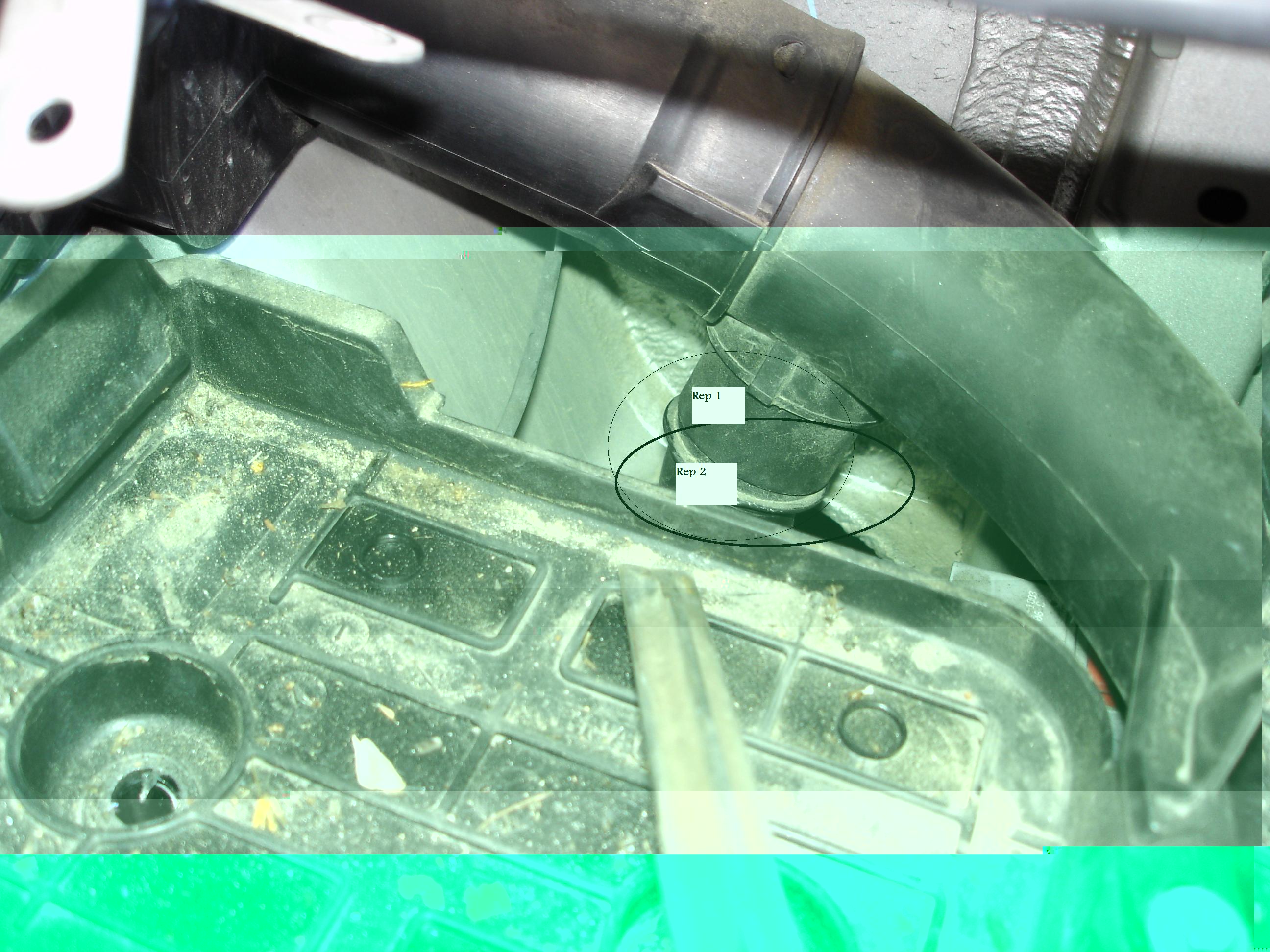

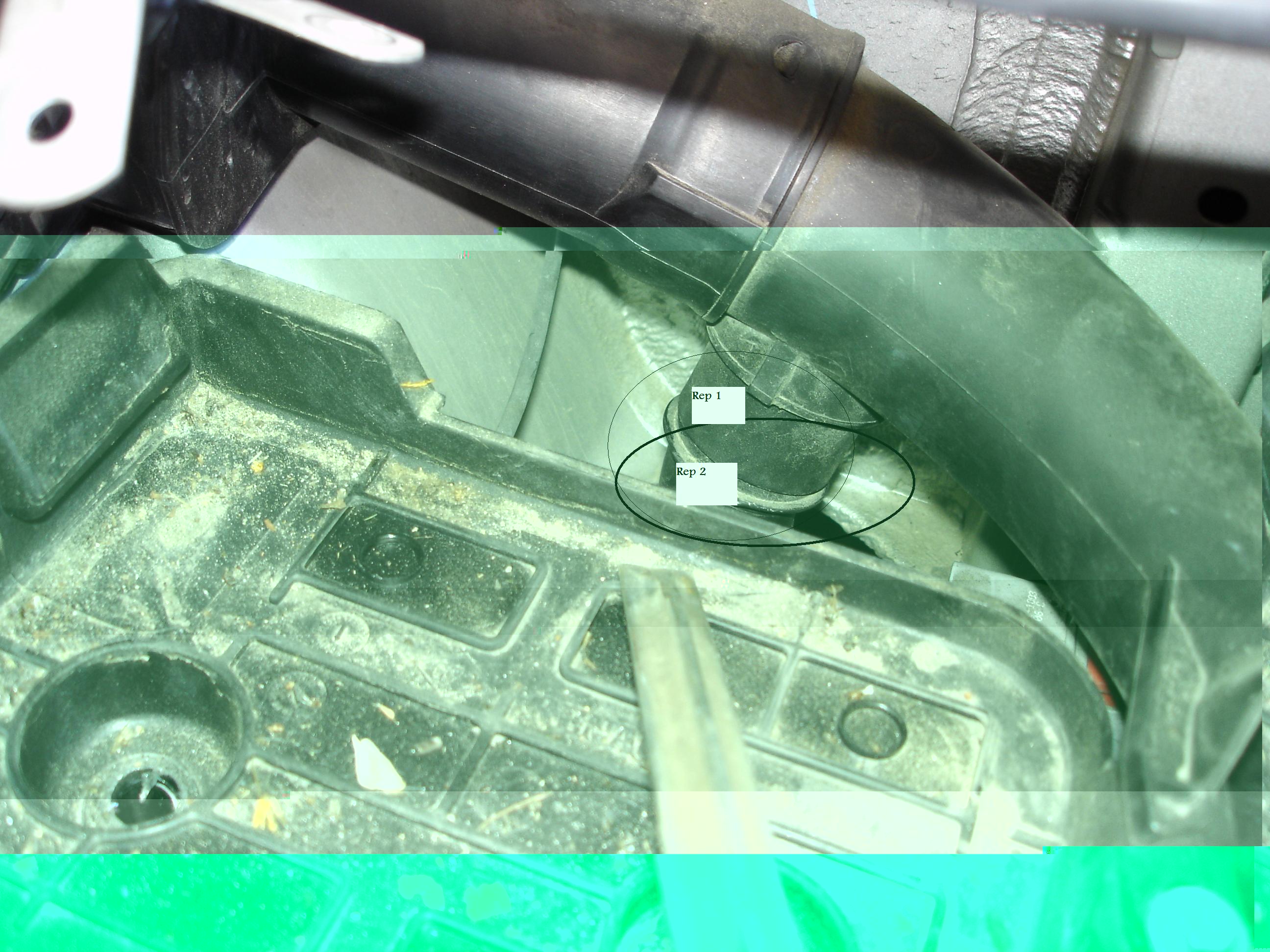

6)Vérifier par la même occasion que le rep 1et 2 soit bien emboité car moi c’était déboité! 7)Devisser le FA et le sortir (c'est juste!!!)
1) enlever le rep A

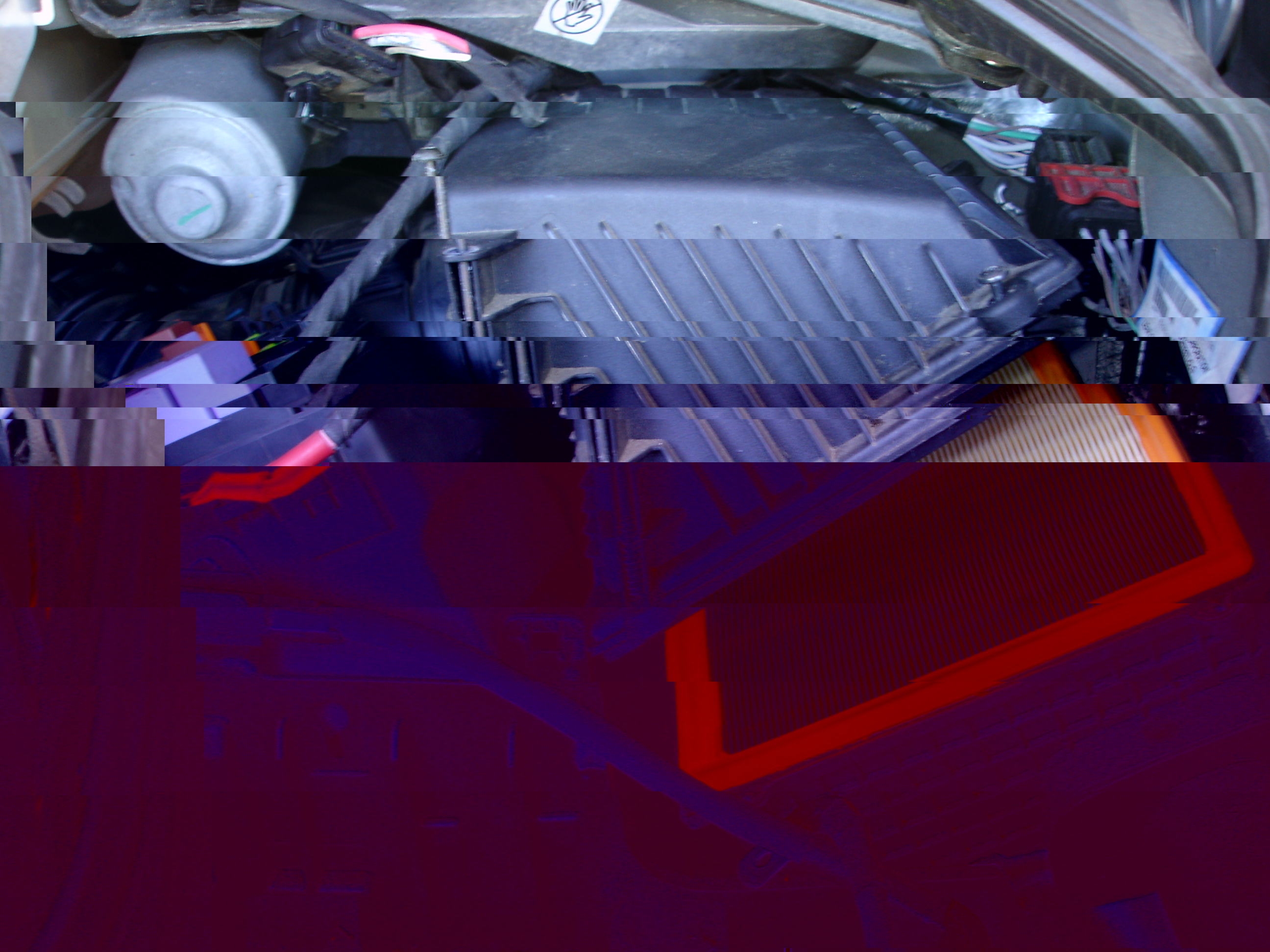

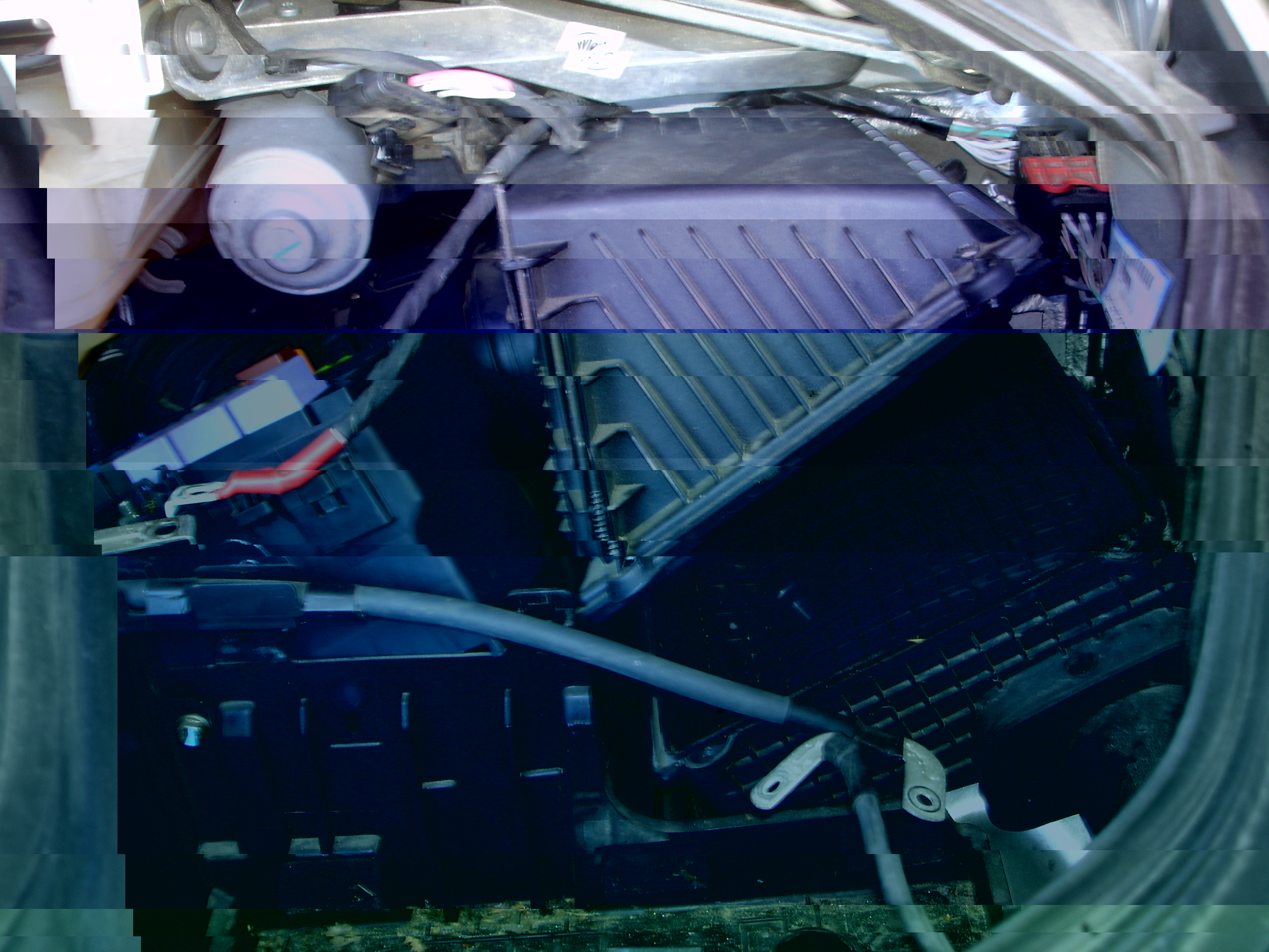

Re: remplacement Fa espace IV 1.9 dci ,2.0 dci et?

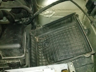

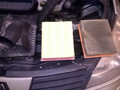

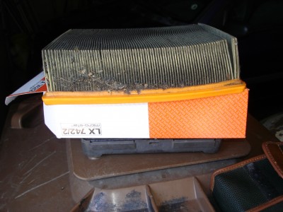

mon FA nouveau et ancien
A vos commentaires
champisére
A vos commentaires
champisére
Merci pour ce tuto.
La place est vraiment comptée sous le capot !
Petite suggestion : la prochaine fois, écrit tes commentaire sur les photos en plus gros, parce que là ils sont vraiment très petits

hier j'ai refait l’opération sur mon 2.0 litres et en fait pas besoin de sortir la boite á fusible ca passe je devais pas etre réveillé l'autre fois....
Au plaisir de vous lire
Champisére
Champisére

J'ai changé le filtre à air sur mon 2.0dCi hier et en démontant complètement le couvercle, je me suis aperçus que dans celui-ci il y avait une mousse "isolante" collée à l’intérieur.
Le "soucis" de la chose, c'est que la mousse part légèrement en lambeau en l'effleurant à peine...
Etant donné que c'est au dessus du filtre à air, inutile de préciser que rien n’arrêtera les petites bouloches de mousse qui partiront dans l'admission.
Pour ma part j'ai donc enlevé complètement cette mousse et j'ai bien brossé et décaper le couvercle pour qu'il n'y ai plus aucun risque.
Illustration trouvée sur Planète Renault:
A savoir que sur la photo, il s'agit d'un convercle avec débimètre de 2.2dCi. Sur le 2.0dCi, il n'y a pas de grille à ce niveau!
Je me permet une petite apostrophe concernant la boite à air du IV.
Peut-être que cela a déjà été évoqué.

Le sujet a deja etait evoquer il faut la virer cette mousse
