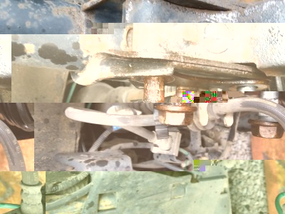

je viens de passer le contrôle technique et j'ai changé mes biellettes de direction G et D (complètement HS d'où la contre visite)
en remontant celle de droite, j'ai constaté un léger suintement, que j'ai nettoyé avant le passage au CT :D
donc, en ayant vu le super tuto sur le forum auto, je me suis lancé (avec la permission de son auteur qui est aussi ici) :mrgreen:
ça tombait bien, juste 130.000 km, le grand entretien, la courroie d'accessoire, les disques, plaquettes, biellettes de suspension.
pour l'intérieur, pas de problème pour les garnitures, ça se déclipse bien.

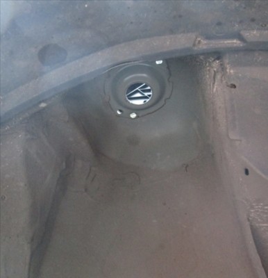

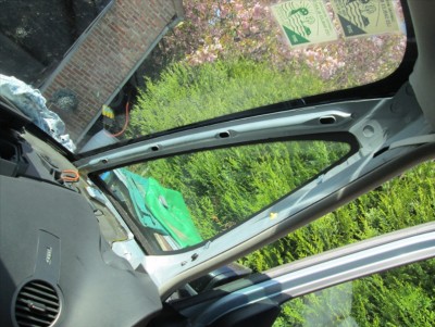

déshabillage intérieur
1. montant latéral le long du pare-brise
2. montant vertical long de la porte (dégrafer le haut puis tirer vers le haut)
3. cache HP
4. contour TDB

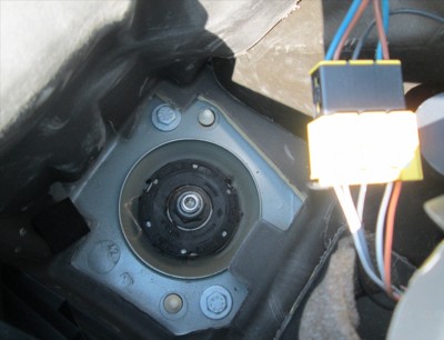

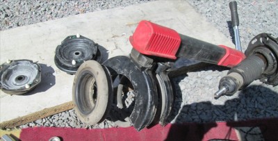

on arrive au petit puits de la cloche d'amortisseur :mrgreen:
douille de 21 pour l'amortisseur
douille de 13 pour les deux autres boulons (coupelle)

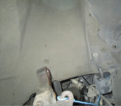

on dégage la jambe de force
attention, les deux écrous de 21 seulement, on chasse les boulons ensuite (bien du dégrippant)
de mon côté, j'ai profité de changer les disques de frein et les plaquettes, c'est plus facile sans :lol:

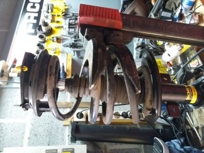

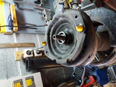

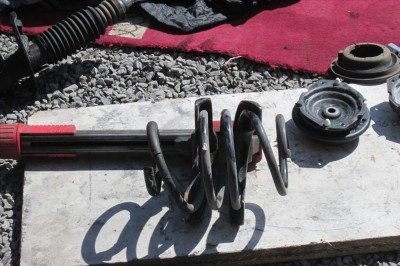

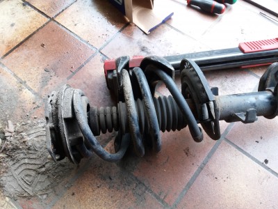

démontage de la jambe de force...
du bon matos, ça aide...moins de 10 minutes pour enlever la coupelle et l'amortisseur et remonter le tout
le haut de la coupelle, une clé à tube de 17 et une clé BTR de 6
les coupelles ne sont pas absolument usées, juste un bon nettoyage et un graissage des roulements
mais j'ai mis les neuves que j'avais achetées
au passage, celles d'origines sont des SNR, comme celles que j'ai reprises, logo de Renault et références dessus :idea:

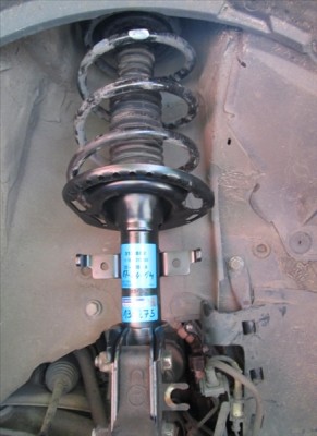

remontage
pas facile "seul", s'aider d'un petit cric sous le triangle inférieur
avoir un peu de vue pour "préparer" la coupelle à rentrer dans son logement en orientant celle-ci.

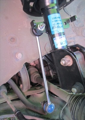

tant que c'est démonté, des biellettes de suspension...celle de droite perdait un peu
résultat :

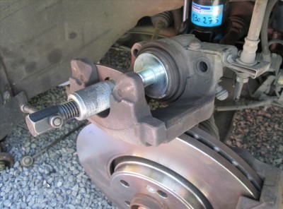

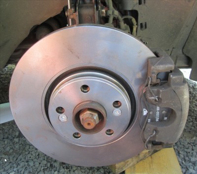

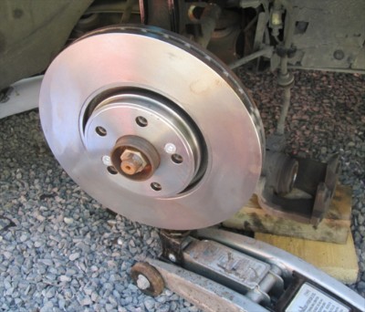

remontage des disques et plaquettes
le disque
le support d'étrier (couple 10,5)

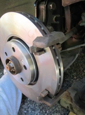

repousser le piston
la plaquette intérieure se fixe dans le piston
(au passage, d'origine, c'est du ATE)

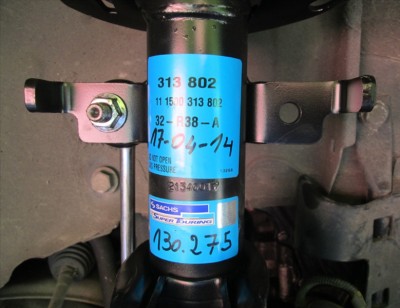

pas vraiment senti mais juste un tour d'essai,
mais c'était le début de leur usure :lol:
ils n'ont même pas vu au CT, ils étaient valables (zone verte) et la différence entre G et D : 8% ... ce qui m'a mis la puce à l'oreille
pour infos; ce sont des sachs grand touring à 114 e la paire
