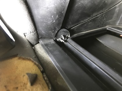

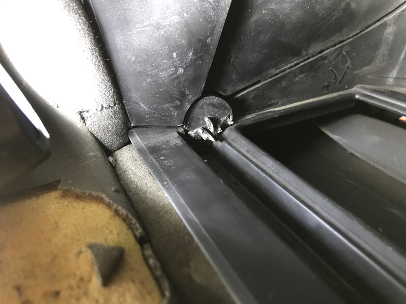

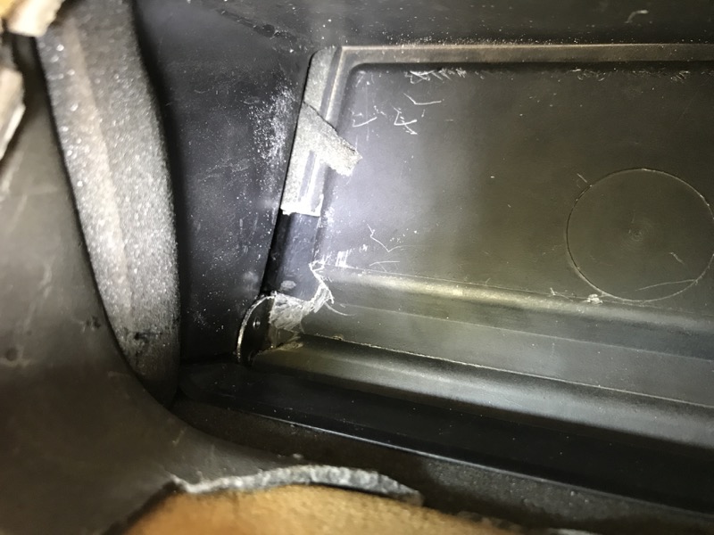

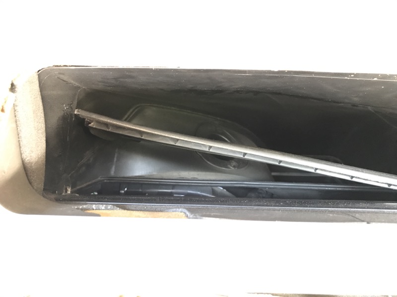

Nous voici là face à un petit problème... Quand on voit ça derrière son filtre habitacle:
Deux possibilités: on laisse comme ça, et la clim auto mettra plus de temps à atteindre la température désirée (ou on continue à se taper les mauvaises odeurs si on passe à côté d'un marais par 35 degrés ou d'une usine de sucre... par contre ça ne marche pas si on a pété dans la bagnole :mrgreen: ), ou alors on tente la réparation. Bien entendu, c'est la deuxième méthode qu'on va voir ici.

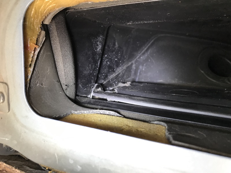

Alors on observe. Le volet est mu par un servomoteur accessible dans l'habitacle, mais on va éviter de démonter le tableau de bord dans notre cas. Le servomoteur est là, sur la gauche:
Il est sollicité quand on met le contact (il s'initialise pour déterminer ses butées):

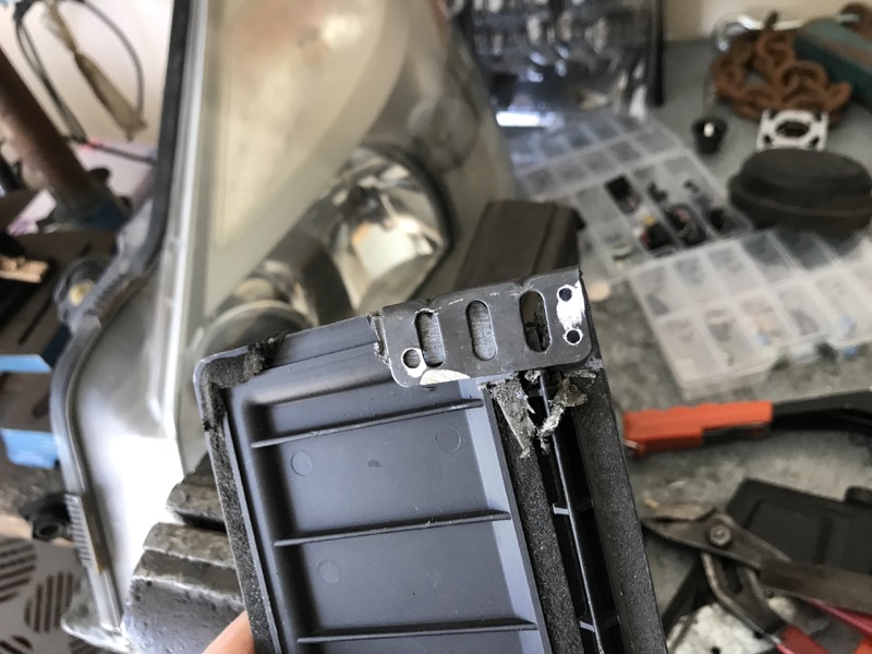

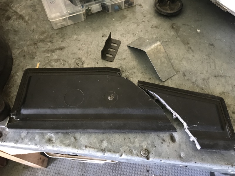

Une fois tout cela observé, il m'a fallu sortir le volet. Impossible même en le tordant dans tous les sens, vu qu'il est pris aussi côté droit (même si l'articulation est libre). Je l'ai donc découpé au milieu avec un Dremel:

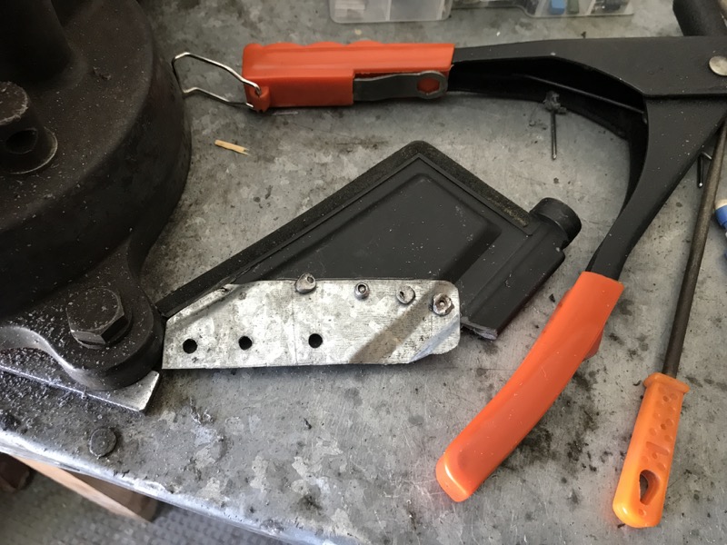

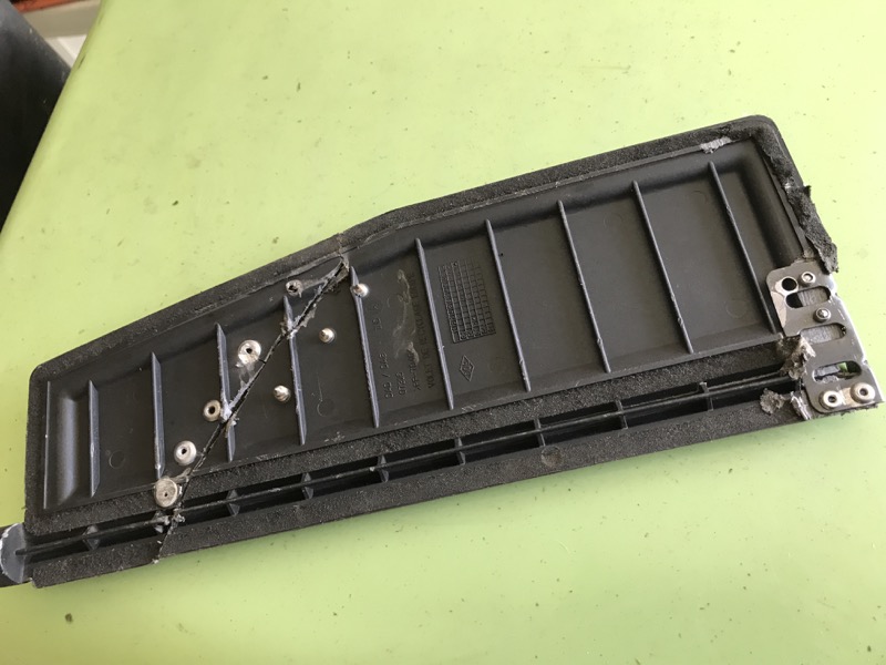

On passe donc à la réparation de ma découpe, en rivetant d'un côté une plaque de métal faite sur mesure et en préperçant l'autre côté qui accueillera des vis (comme ça on garde le côté "démontable")

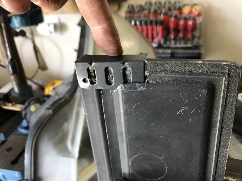

On s'attaque ensuite à la création d'une patte en forme d'équerre qui viendra se prendre dans la partie plastique qui est restée sur la voiture et qui est entraînée par le servomoteur. Comme ça passe au poil, la patte ne doit pas venir en surépaisseur. On entaille donc tout ce qui doit être entaillé pour éviter cette surépaisseur (Dremel indispensable):

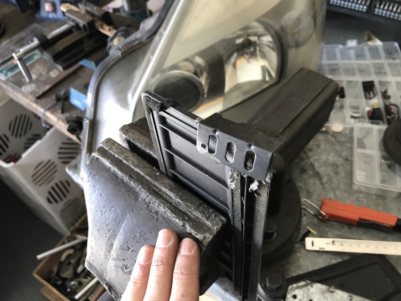

En fait, je me suis rendu compte que la patte devra être placée de ce côté du volet:

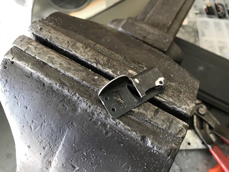

Mais l'entaille précédemment réalisée me sera quand même utile car pour gagner en rigidité, j'ai replié ma patte comme ceci (elle prendra le volet en sandwich) Notez la découpe en demi cercle de la patte pour pas qu'elle n'accroche lors de la rotation:

La patte est donc intégrée dans le volet:
Une première présentation me permet de me rendre compte que la patte doit être placée encore plus vers l'intérieur (environ 0,5 cm) car le cylindre en plastique du servomoteur dépasse pas mal:
Là c'est mieux, même si un jour devient apparent à côté de la patte:
Voilà à quoi ressemble le volet en fin de compte:
Pour la mise en place, deux trous de 2,5mm sur la patte pour accueillir des petites vis (de longueur d'environ 0,5 cm pour éviter d'aller bloquer le servomoteur) qui seront collées comme si on utilisait du frein filet. Un pré-trou sera nécessaire avec le Dremel à 2mm pour pouvoir engager les vis. C'est la partie la plus galère vu le peu d'accessibilité, mais il faut savoir jouer de patience et ça se passe très bien. Voici le volet en test final:

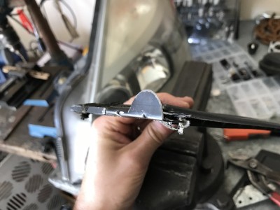

Et voila, mission accomplie 8)
Et en action
https://youtu.be/iXPW-24oxqI
Quelques photos de la réparation:
Le volet et la patte de réparation
L'accouplement réussi :mrgreen:
Une fois remis en place

Super, bravo très belle réparation et merci pour les photos.

Je n'ai pas démonté le tableau de bord. J'ai sortie le volet par le compartiment moteur.
C'est un peu galère, mais ca se fait. Pour le volet, il faut en fait le tordre un peu pour qu'il puisse sortir de son gond coté conducteur et ensuite quitter le conduit, mais pas besoin de le couper comme indiqué au début du tuto.
Je pense qu'en tout il y en a pour 2h, le temps de sortir, de comprendre un peu le système, trouver le bout de cornière, la visserie qui va bien, les découpes et refixer tout ca.
