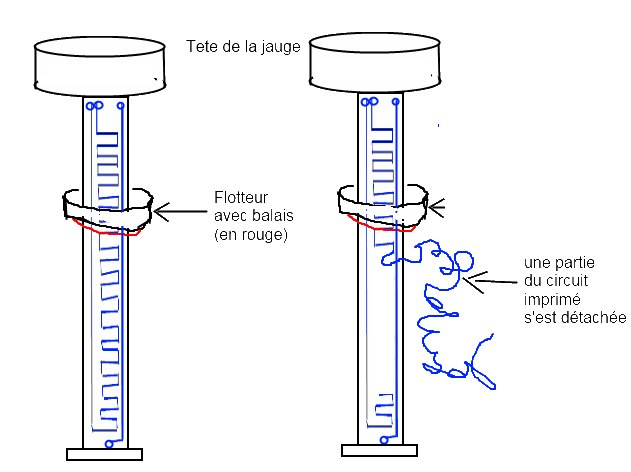

Voici un schéma que j'avais fait pour expliquer ce que l'on trouve dans une jauge à essence... (en ayant poussé l'intérieur pour le faire sortir du cylindre).
Pour info, depuis que j'ai supprimé les filaments qui s'étaient détachés, et qui formaient un 'tas', la jauge fonctionne sur les 200 premiers km, puis elle tombe à 0.
Cependant, quand elle arrive sur la réserve, le voyant s'allume sur le tableau de bord. Je l'utilise donc comme elle est.

Salut,APi a écrit :Voici un schéma que j'avais fait pour expliquer ce que l'on trouve dans une jauge à essence... (en ayant poussé l'intérieur pour le faire sortir du cylindre).
J'avais mis une photo de la jauge d'un E1 avec le filament "hs" et une autre du filament "ok"... mais faudra attendre pour les voir...
En attendant ton croquis résume parfaitement le problème des jauges des séries 1 ( quelque soit la motorisation )... bravo... bien dessiné !!
