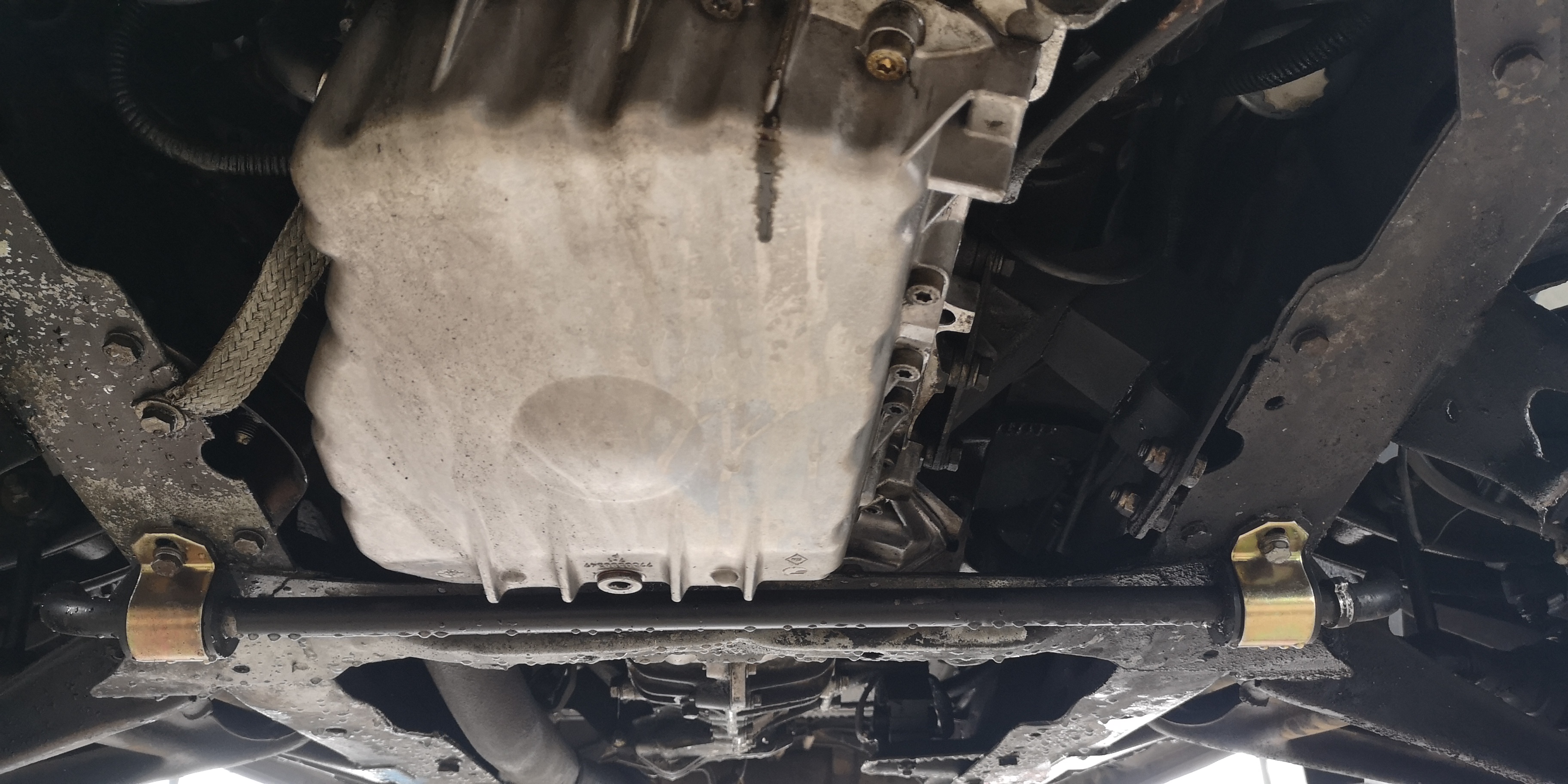

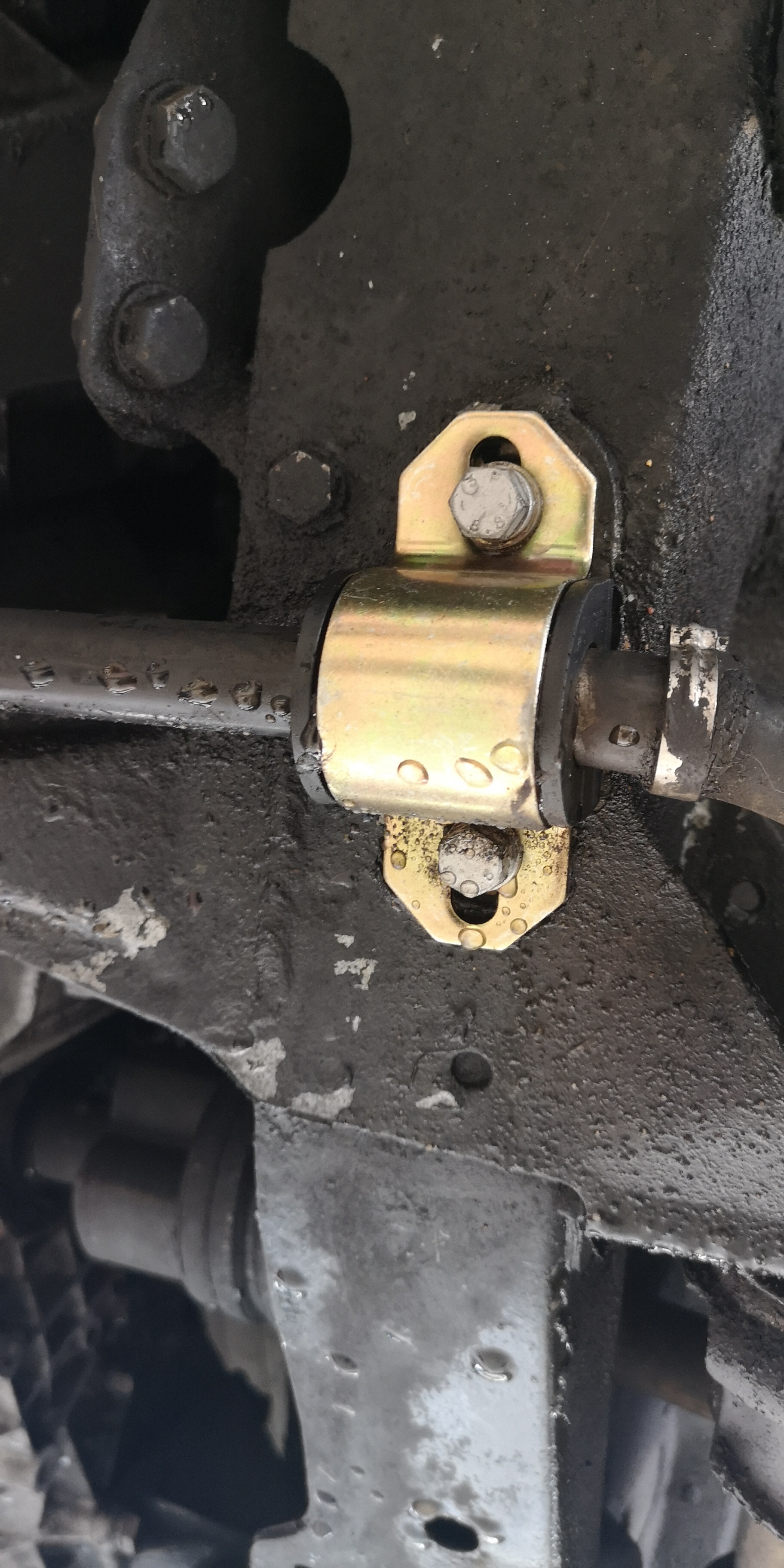

Bonsoir à tous,
Voici deux photos des silents blocs en place depuis septembre. Impeccable !
Merci @subsub
Merci @subsub
Re: Silent blocs barre stabilisatrice
.... impeccable les dessous de ce bon vieux J8S

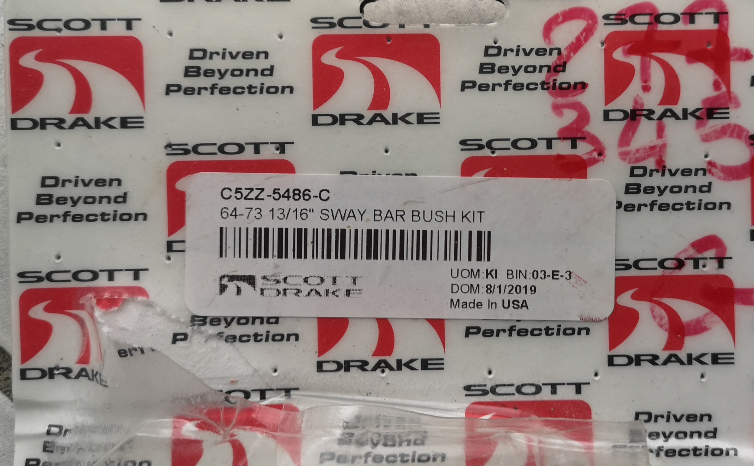

Voici la référence et le fabriquant du kit :
- Babar
Et voilà :

En conclusion tu n'as pas monté les mêmes silent blocs que notre ami subsub.
On pourrait en conclure que le diamètre de la barre stabilisatrice n'est pas le même entre Espace I Essence et Espace I Diesel, est-ce vraiment le cas
.... c'est assez valorisant de monter des pièces (made in USA) destinées à des FORD Mustang sur nos Turbo D

C'est en effet pas la même taille que j'ai monté.
J'ai pris mes mesures sur la zone de frottement des silents blocs précédents.
Couche de peinture en moins et un peu d'usure... Peu expliquer ça ?

Impeccable Babar !
Ma barre stab nage un peu dans le 22mm, j'avais hésité entre les 2 tailles. La plus petite est sûrement mieux adaptée.
Content d'avoir pu te rendre service.
