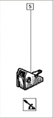

voilà, j'ai rebranché ce WE le fil qui arrive au frein à main sur mon 42.
mais il reste allumé en permanence.
je vais donc logiquement changer la pièce (apparemment sans tout démonter).
quelqu'un a-t-il déjà fait ?
@ pontiac, cela est-il possible d'enlever ce contacteur sans devoir tout démonter ?
aurais-tu une photo du modèle ?
référence 77 00 652 153

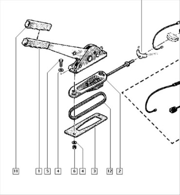

Salut Vincent,
Pas le choix... faut tout démonter pour accéder a ce contacteur...
Désolé pas de photos...

pour l'instant, j'ai coupé le fil ...en attendant d'approfondir le truc
sur les tout premiers, le système est très "protégé" et nécessite pas mal d'opérations
Re: [Frein à main] démontage
C'est clair qu'il y a du démontage... levier de frein à main, tulipes des ceintures, être a l’intérieur et dessous en même temps (orval56 a écrit :pour l'instant, j'ai coupé le fil ...en attendant d'approfondir le truc
Bref ! du taf pour un maudit petit contacteur...
