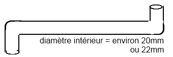

J'ai une fuite sur la durite inférieure allant au radiateur habitacle, juste à l'endroit du raccord radiateur.
J'avais changé celle du haut (plus chaude) il y a 4 ans environ.
Je vais chez Renault : 58€ (la référence serait : 60 25 000 801). Cela me donne envie de réfléchir un peu...
Je demande à un détaillant si il n'a pas de la durite de 20mm/22mm de diamètre intérieur : il n'en fait pas.
J'ai l'impression que je vais devoir faire avec le garage Renault.
Avez-vous un conseil sur ce point?
(cette durite a 2 coude 90°, et une longueur d'enrion 50 cm / de mémoire)

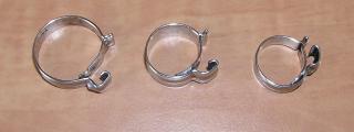

Par ailleurs, si vous avez un truc pour défaire facilement les colliers d'origine sans abimer la durite, et sans pousser trop de jurons... je suis preneur..!

" si vous avez un truc pour défaire facilement les colliers d'origine" = une photo ???

Cela ressemble à ce type de collier (j'ai cherché sur internet, car c'est plus facile à faire...)
Mais je suppose que toutes les Renault Espace 1 doivent avoir les même colliers lorsqu'ils sont d'origine?

Tu peux les remplacer sans problème par des colliers Serflex standards.

pour les coliers d'image, tu vois mon post dans cet sujet ; ( https://www.passion-espace-club.com/view ... ce#p183223 )
mais , en cette periode, rino avait mme une autre type de collier en inox.

API = maintenant, selon votre avis (''j'ai cherché sur internet, car c'est plus facile à faire...") j'ai trouve mme la pince
n'est pas trop de difference pour le priciple de serage.
selon moi, tu te faits trop des pb pour le morceau du tuyau , s'il est cassé en zone du collier, tu coupes le morceau de 1-2 cm et tu remets la durite. et durite de cet type tu trouves en casse sans pb
Pourquoi aller dépenser encore des sous dans ce genre de pince gadget alors qu'une tenaille ( ou pince coupante toute simple ) fait parfaitement l'affaire :!:
J'utilise une tenaille basique depuis des années pour démonter/remonter ces colliers => jamais eu de soucis !
Colliers que je préfère de loin aux collier type serflex :roll:

pontiac = "chef", m'excuser, mais vous avez loupe que j'ai ecrit dans mon autre post ici, sur cet sujet, et le lien vers un vieux post ( viewtopic.php?f=7&t=21522&p=183223&hilit=+pince#p183223 )

Merci à chacun. Je m'enmxxxxdais à arracher / couper ce type de collier. Je vais utiliser vos suggestions pour les enlever... et les remettre...

selon moi, je faisais use d'un collier serflex (a vis) en acier inox. c'est plus versatile comme diametre de serrage et c'est clair q'on peut poser/utiliser mieux un tournevis q'une pince. attent a bien graisser le filetage du collier avant montage, ca aide beaucoup maintenant, mais le plus important, au futur acces.

.... et comment fais-tu pour les coudes :?:
Re: Durite HS radiateur habitacle : 58€ chez Renault
Les coudes existent aussi en vente en général ;)
.... et entre les mètres linéaires et les coudes très tortueux nécessaires pour certaines durits, on met quoi :?:

cheres , pour la presente situation , c'est clair q'on peut résoudre soit avec une piece de tuyau prise en casse, soit avec un morceau achetee au metre.
sans offenser l'auteur du sujet, faisait mieux avoir des photos pour une solution plus eficace, des fois on peut faire une legere modif...
d'autre cote, pour des autre trajets sinueux, on peut trouver toujours des solutions, mais, c'est de discuter au situation concrète.

J'avais mis ce post car je pensais que certains avaient de bon "tuyaux" concernant les durites (comment refaire une durite à partir de tuyaux pas chers). Mais, à part trouver une pièce dans une casse, ou trouver la bonne pièce neuve sur internet, il semble qu'il n'y a pas de recette miracle.
J'ai aussi essayé de faire un calcul : lorsqu'il y a plusieurs coudes sur la durite, cela revient relativement cher (presque le prix du neuf) lorsqu'on ajoute les coudes et les tuyaux (par exemple avec des durites en silicones). Et en plus, on augmente le nombre de raccords, et donc le risque de fuites.
Ma conclusion, certes venant d'un non spécialiste, c'est qu'il est préférable de trouver la bonne pièce d'origine... ce que j'ai fait il y a 1 semaine (58€ / pièce Matra).

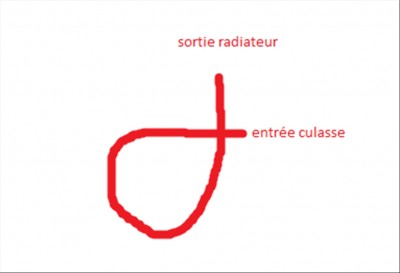

Messages : 10590
APi a écrit :et tu l'as trouvée où...? (j'ai cherché, mais pas trouvé...)
désolé, mais c'est pas le bon post...avec ces durites !!!
c'est l'autre durite qui va entre la sortie moteur et le radiateur (devant)
pour ta durite, j'ai pris un mètre et j'ai fait une grande boucle (de la sortie radiateur vers la culasse), pas esthétique mais bon...
voir plan

OK, je comprends mieux... avec 1 mètre, on peut faire une grande boucle...
