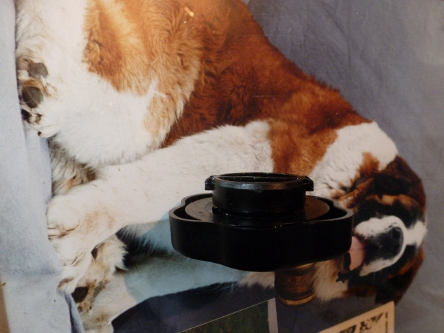

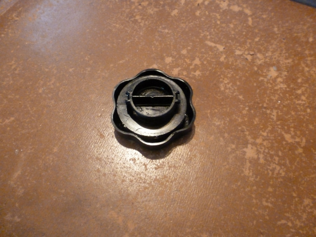

Bon! je me suis dépanné,
étant plombier de formation et à la retraite, je me suis demandé si un joint de chasse W.C. n' irait pas .
Bien si et je donne les références pris chez Casto.
Joint de chasse basse GEBERIT 32x58x2.7
Bien sûr le diamètre extérieur étant trop grand j' ai meulé au touret le pourtour et nickel chrome
Je n' ai pas vu s' il y avait une rubrique "trucs et astuces"
Je remercie une fois de plus les ceusss qui m' ont répondu

Merci pour l'astuce, reste a voir dans le temps si ca tien a la chaleur et a l'huile.

je pense que oui, car ce n' est pas du caoutchouc comme on l' entend.
Je vais surveiller dans le temps et vous tiendrez au courant
Faut meuler au touret l' extérieur pour le ramener au bon diamètre.
