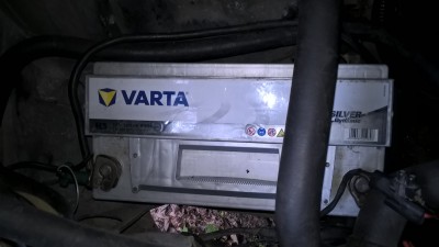

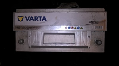

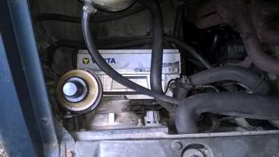

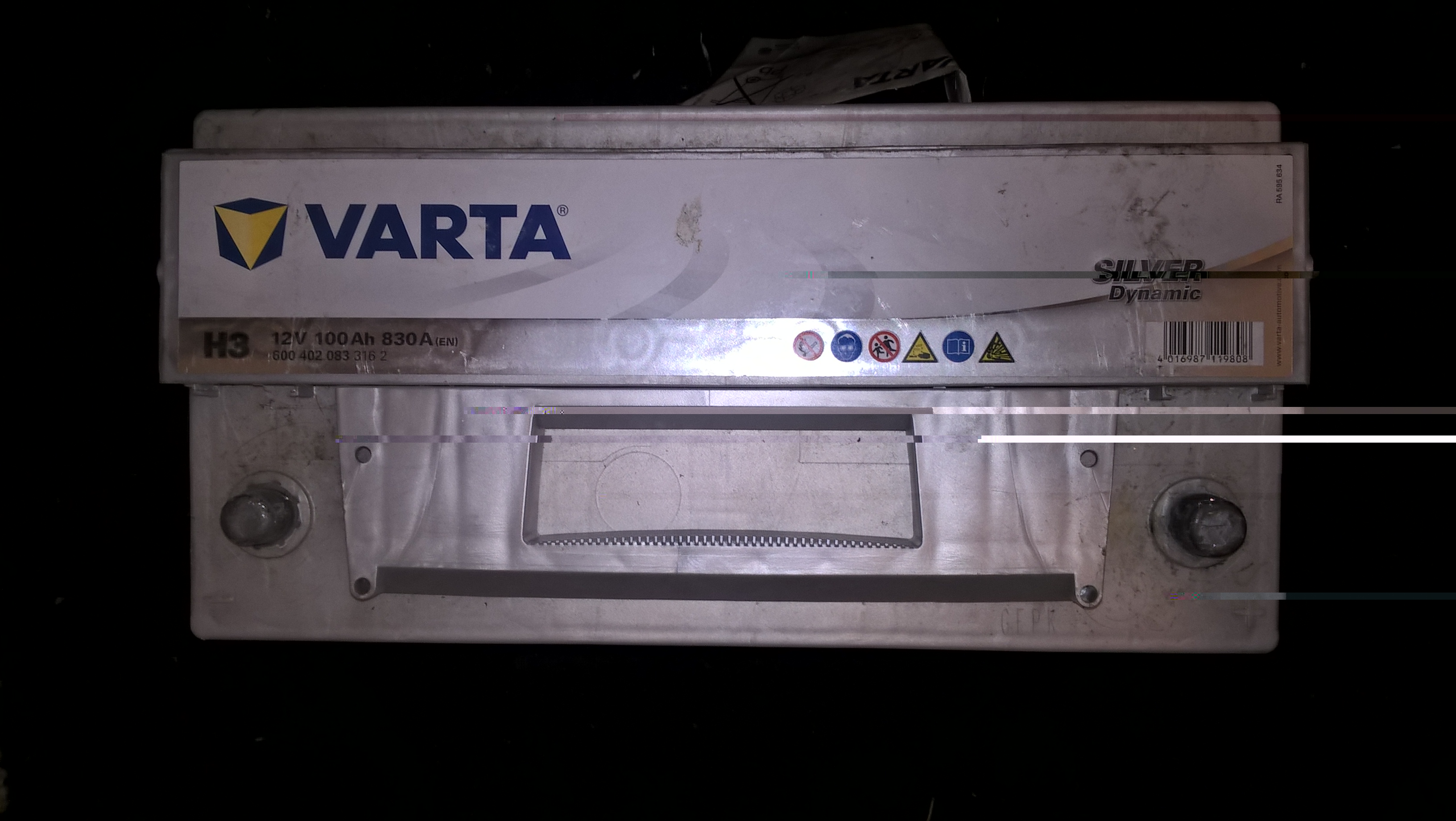

Bonjour.
Suite à la remise en route de mon beau 2000-1, je décide de passer le cap de la batterie la plus volumineuse à installer, j'ai mesuré la longueur maxi est de 355 mm.
J'opte pour une varta (garantie 3 ans) de 100 ah, 830 ampères disponibles au démarrage. Elle remplacera agréablement la 50 ah d'origine maintenant que j'ai un alternateur de 90A à la place du 70, pourquoi me priver.
La seconde batterie viendra au dessus afin de garder l'autonomie pour les accessoires de camping(frigo, chauffage,télé,convertisseur 12/240V 2KVA, etc...).
Voici les photos:
Bien sur, le démarrage est nickel mais il l'était déjà avant.
Harry. A+
