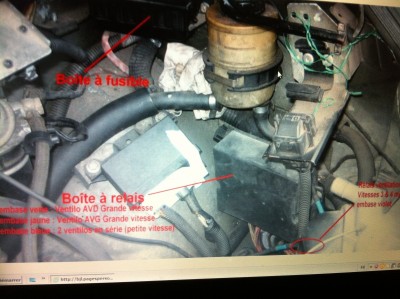

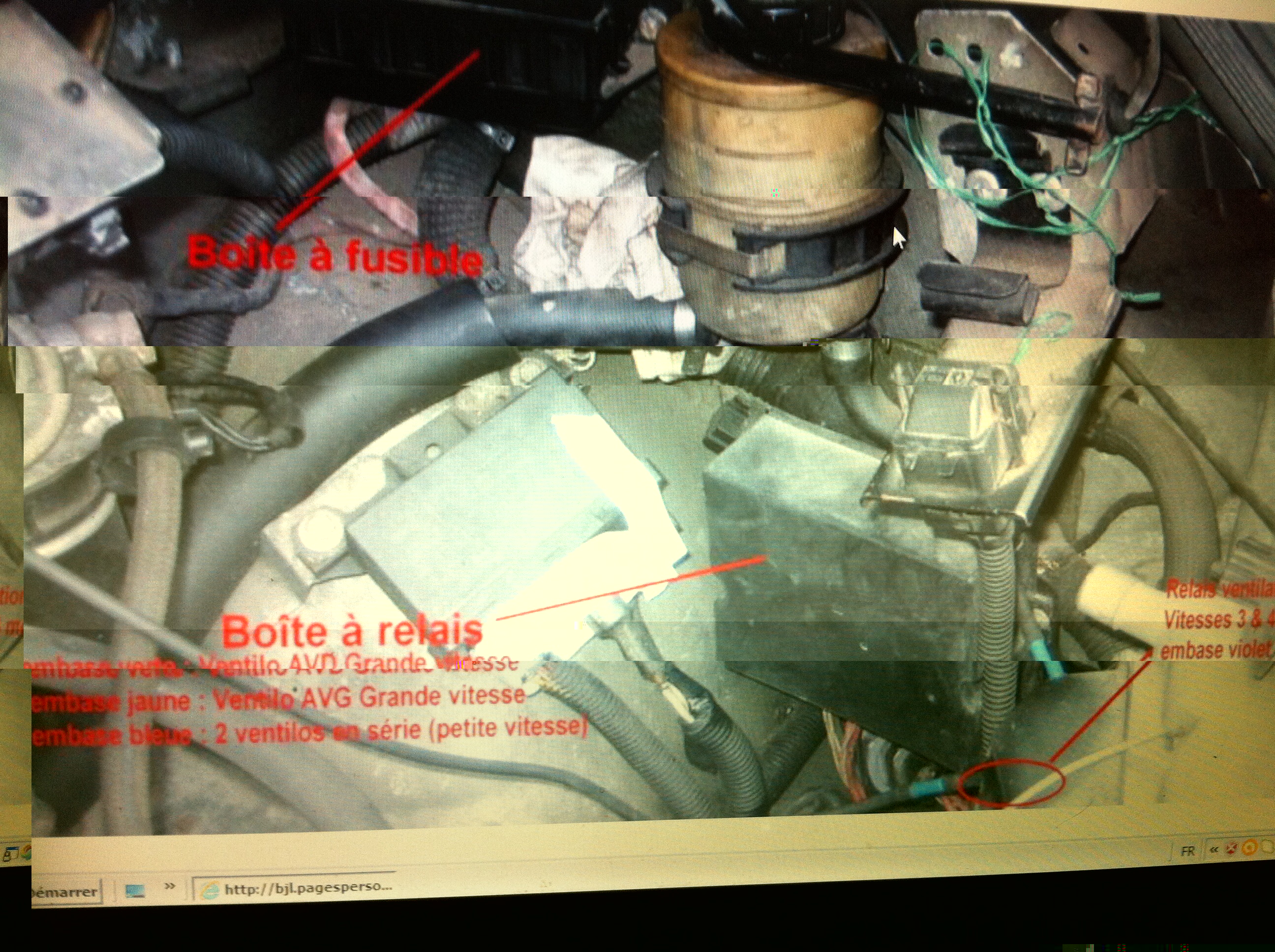

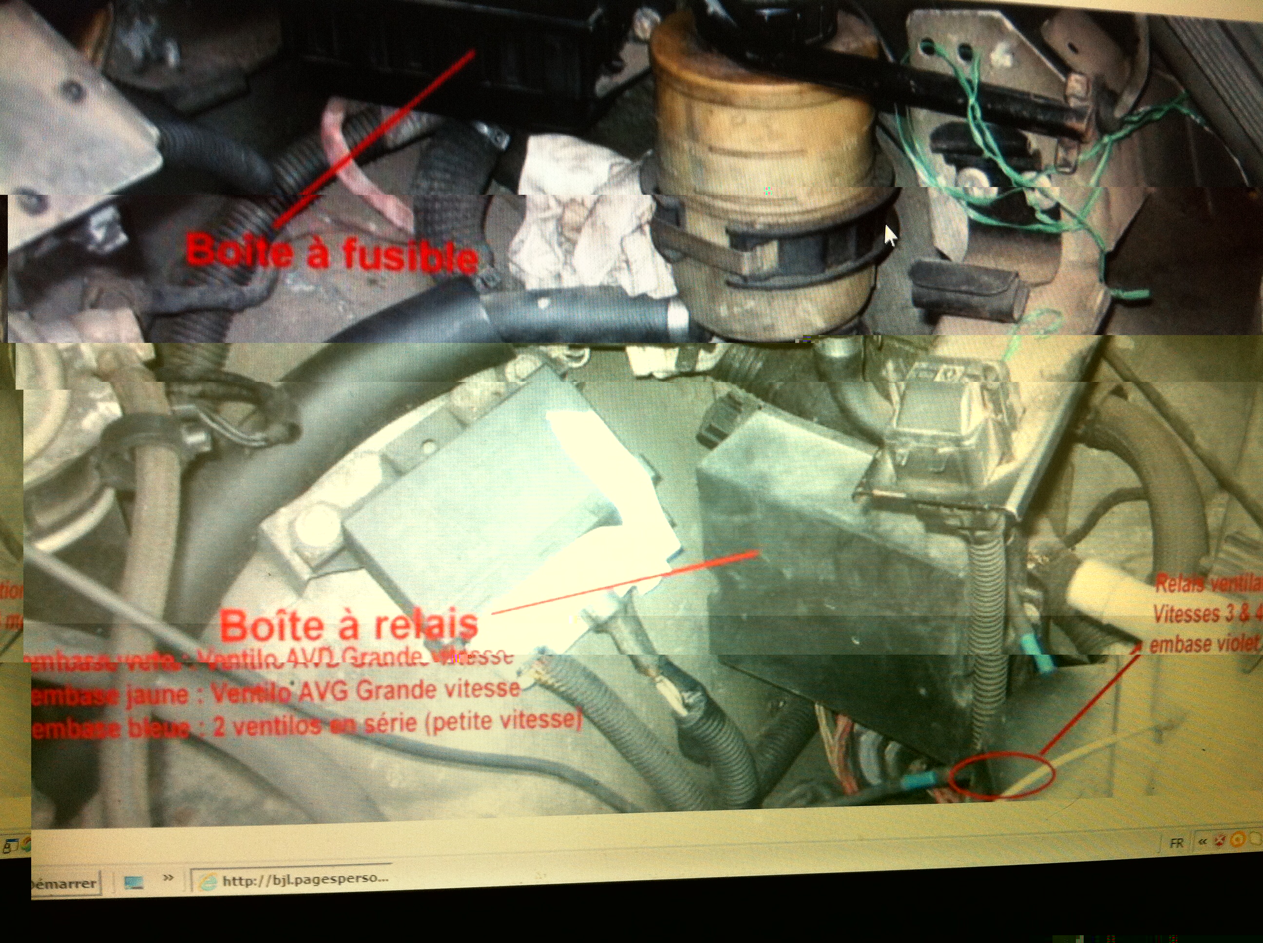

pas possible de mettre 1 seul ventilo en vitesse lente,ils sont en série pour vitesse lente et en parallele pour vit rapide.

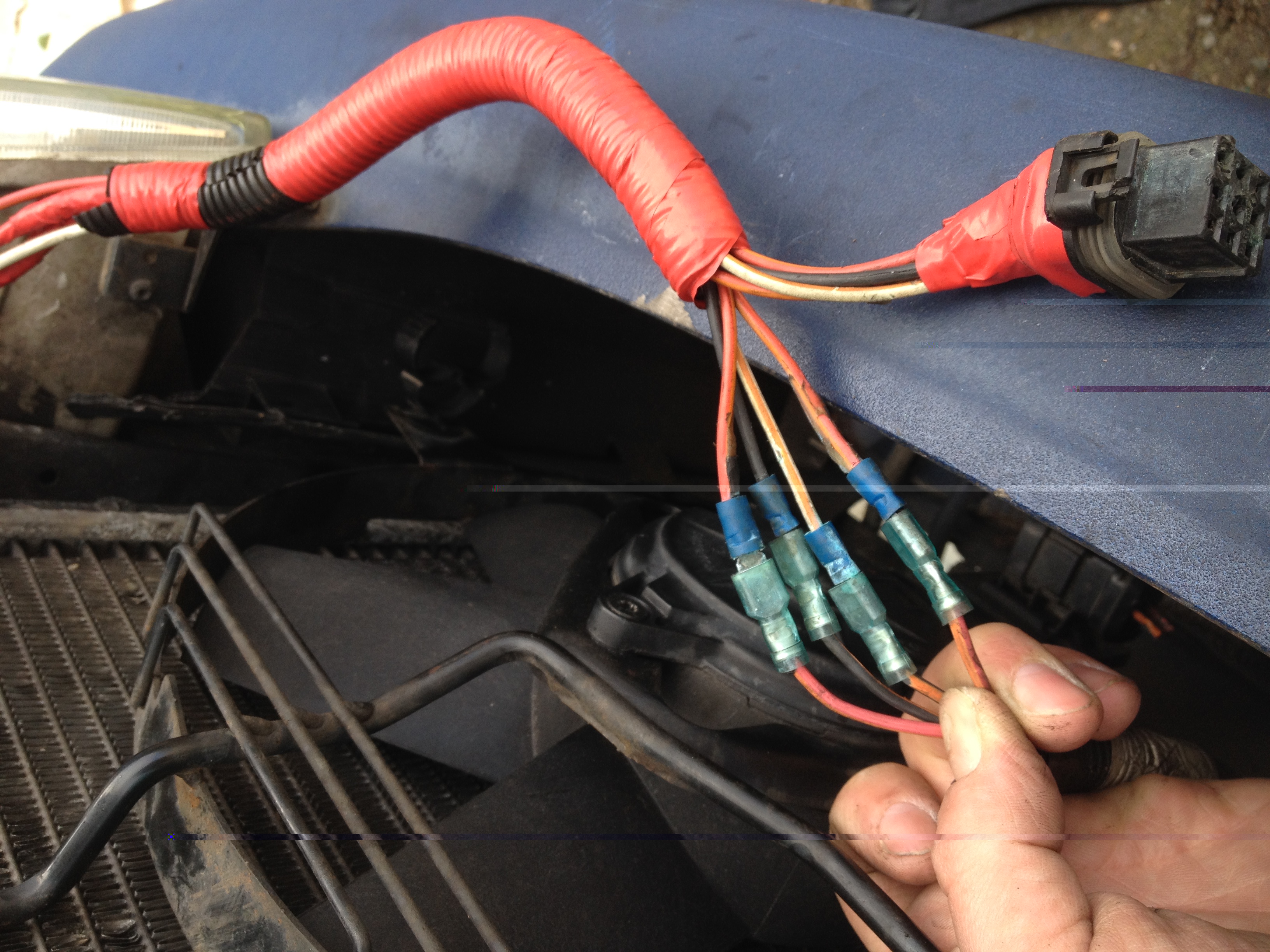

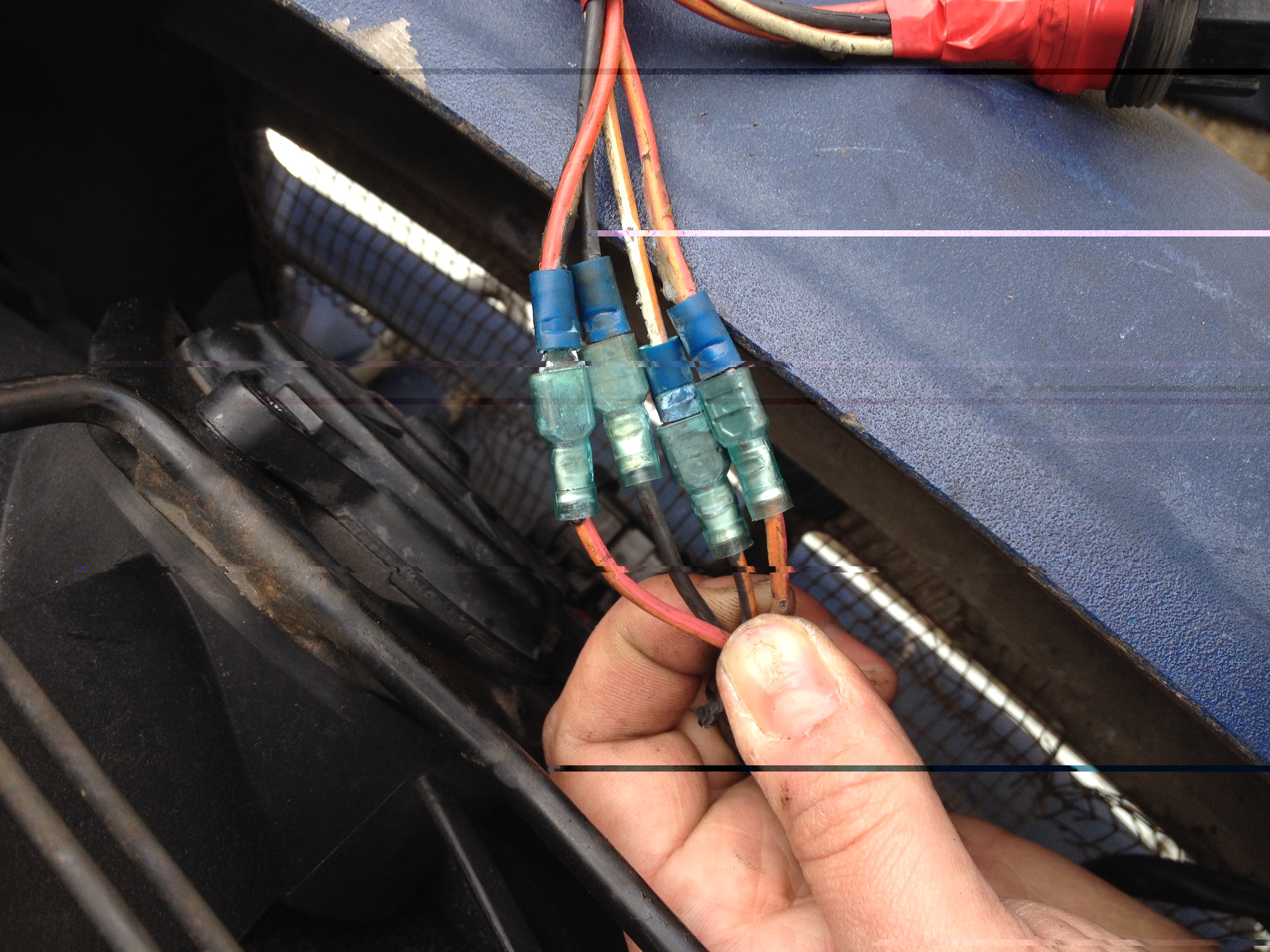

Bonjour à tous je suis l'heureux gardien d'un 2,1td rt sans clim jusque là tous va bien mais pbr jusque là je n'avais qu'un ventilo de refroidissement qui fonctionnais et l'ancien proprio avais bidouillé la prise dans le par choc car elle avais chauffer mais soucis à ce jour le dernier ventilo ne fonctionne plus ce qui m'a valu une belle frayeur température monter dans le rouge pression dans le vase d'expansantion jusqu'à débordement par le bouchon valve bref la merdasse
Je précise que la distribution pompe à eau et calorstat sont neuf et non meme pas 5000km
Ou peut on trouver dès ventilateur avec leur faisseaux électrique et où sont cest relais et fusible ? Rien dans la rta ca fais deux jours que je planche dessus je les est tester en direct et rien donc je voudrais les remplacer et remettre le faisseaux a l'origine .
Autre doute j'en est profiter pour tester le thermocontact du radiateur mais contact mis j'ai pas de courant à la prise trois broche est ce logique ?jai fais le test avec deux file et une ampoule de veilleuse ( elle est bonne j'ai vérifier avant et après ) merci de vos précieux conseille
En vous remerciant

Debut de reponse: Pour remplacer tes ventilos, il serait bien que tu nous mettes une photo des connections car il y a plusieurs modeles en fonction des années !
Pour trouver ton bonheur, va voir chez NPA 50 (Pontiac) sinon ecume les petites annonces...

Ré bonjour désoler de ne pas avoir répondu plus tôt bcp de boulot mais je planche toujours sur mon soucis de ventilo jai finis par en trouver je les est tester en direct les deux tourne nikel j'en est profiter pour virer et tester mon calorstat (cest graver qu'il doit s'ouvrir à 81c) casserole d'eau bouillante il s'ouvre ok
J'ai changer le thermocontact du radiateur et j'en est profiter pour nettoyer et détartrer le radiateur (il n'étais pas très sale ) jai tous remonter mais je planche sur le faisceau élec des ventilo voire la photo cest n'importe quoi je voudrais remettre ca propre so vous aviez les code couleur ( jai rien dans la rta et jai pas non plus de multimètre pour tester chaque fil)
Je précise que je n'y suis pour rien dans ce désastre électrique
Et sérieux vous ou on peut trouver des relais 12v40amp pour les motiventilo?
Merci de votre temps et vos précieux conseils
En vous remerciant
