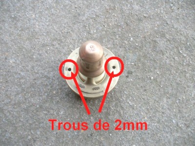

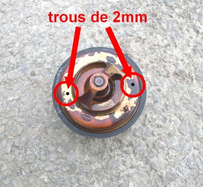

Suite à plusieurs demandes... voici des exemples de perçage...
ATTENTION NE PAS percer trop gros le calorstat ne ferait plus son boulot !! MAXIMUM 2mm !...
Comme je l'ai déjà dit à plusieures reprises... j'ai toujours fait cette modif sur TOUTES mes autos et n'est JAMAIS eu de soucis de joint de culasse HS !! cela permet de le sauver en cas de surchauffe ou au grippage du calorstat... ( si si !! cela arrive !! invisible et vicieuse comme panne mais les conséquences sont désastreuses... )
Le 1° celui d'un 2.2i ( ou 2.0i ) d'origine
Le 2° celui d'un 2.1TD ( modèle que j'ai installé sur mon 2.2i avec la pipe d'eau... s'ouvre plus vite et + gros débit... ) ou d'un 2.0 carbu ( sensiblement le même en apparence... )
Sur les diesel le calorstat s'ouvre à partir de 81/82° alors que les essences c'est 88/89° ( d'où ma modification... )

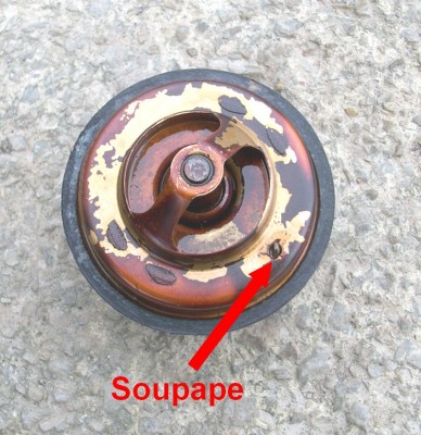

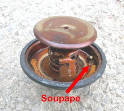

Celui du 2.2i / 2.0i Celui du 2.1TD / 2.0 carbu Autre remarque intéressante
Les 1° calorstats ( voir certains neufs mais pas tous ) des 2.0 essence avaient une soupape... qui laisser passer le LdR via un trou de... 2mm ! facilitant aussi ainsi la purge...
L'origine des 2.0 carbu
