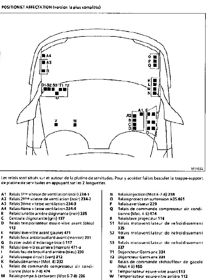

Pour le point 1 je ne sais pas mais pour le point 2 c'est certainement le relais spécial essui glace .
frederic62
Messages : 409
Inscription : 22 mars 2011, 20:07
Re: - Electricité - Feux Stop et essuies glaces
Message non lu par frederic62 »
Merci de ta réponse :wink:
Où se situe le relais essuies glaces ?
Sur la platine fusible je suppose, sur la gauche des fusibles, il y a 4 relais il me semble ... lequel des 4 ?
Ça me ferait déjà un problème de réglé ^^

Eh non, ils ne sont pas sur la platine fusibles, çà aurait été bien trop facile, ils sont autour de la colonne de direction !
Voir le schéma en pièce jointe. Relais cadenceur V et W.

Arf ... effectivement, ils ont voulu compliqué la tâche ... ^^ Donc d'après le shémas, c'est situé en "V" soit dans le même logement que le contacteur de frein ?
Si c'est le cas, assez simple, je l'ai démonté tout à l'heure le cache sous le volant ...
Il est facilement identifiable ce relais (une couleur en particulier ?)
En plus j'ai ce schémas ... une RTA version pdf ... bon, ben il n'y a plus qu'à trouver ces relais maintenant ...
Merci beaucoup :wink: , logiquement, un problème résolu :D
