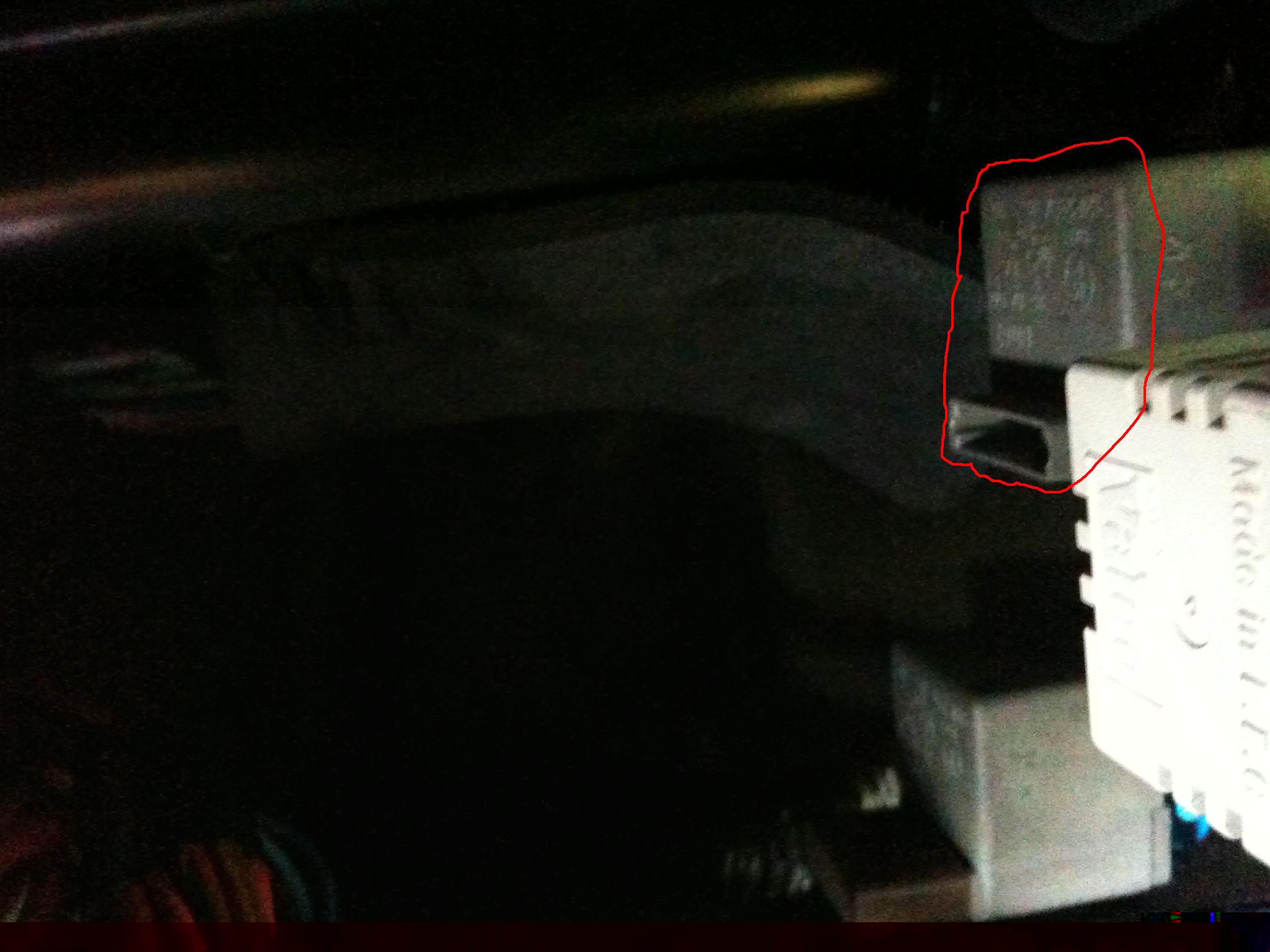

Donc pour en revenir à mes voyants,j'ai refais une masse coté moteur qui avait fondu(je vous mets les photos après),ce n'était pas ça mais à mon avis ça ne pouvait pas faire de mal de la refaire! Ensuite,comme The Stone m'a dit je me suis penché sur l'intérieur de la boite à gant pour tout vérifier et de ce fait démonter une partie du tableau de bord pour voir clair. De là,j'ai démonté tout les relais un par un pour être sur qu'ils étaient bien branché et ensuite,j'ai fait pareil avec tous les fusibles et le connectiques qui arrivent sur la platine.Et là,miracle çà marche!! J'ai ré-enlevé les relais un par un pour voir lesquels faisait marcher mes voyants et il s’avère que ça ne vient pas de là donc je présume que ça devait venir des connectiques. Pour ceux que ça intéresse,j'ai trouvé quel fusible enlever pour que la ventilation ne tourne plus en continu,je vous met la photo.

sinon la première photo sa se trouve ou dans le moteur

La première photo se trouve à droite dans le moteur juste en dessous du cric.Je vais en reprendre et les envoyer.
