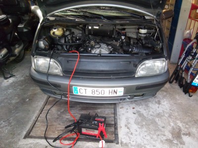

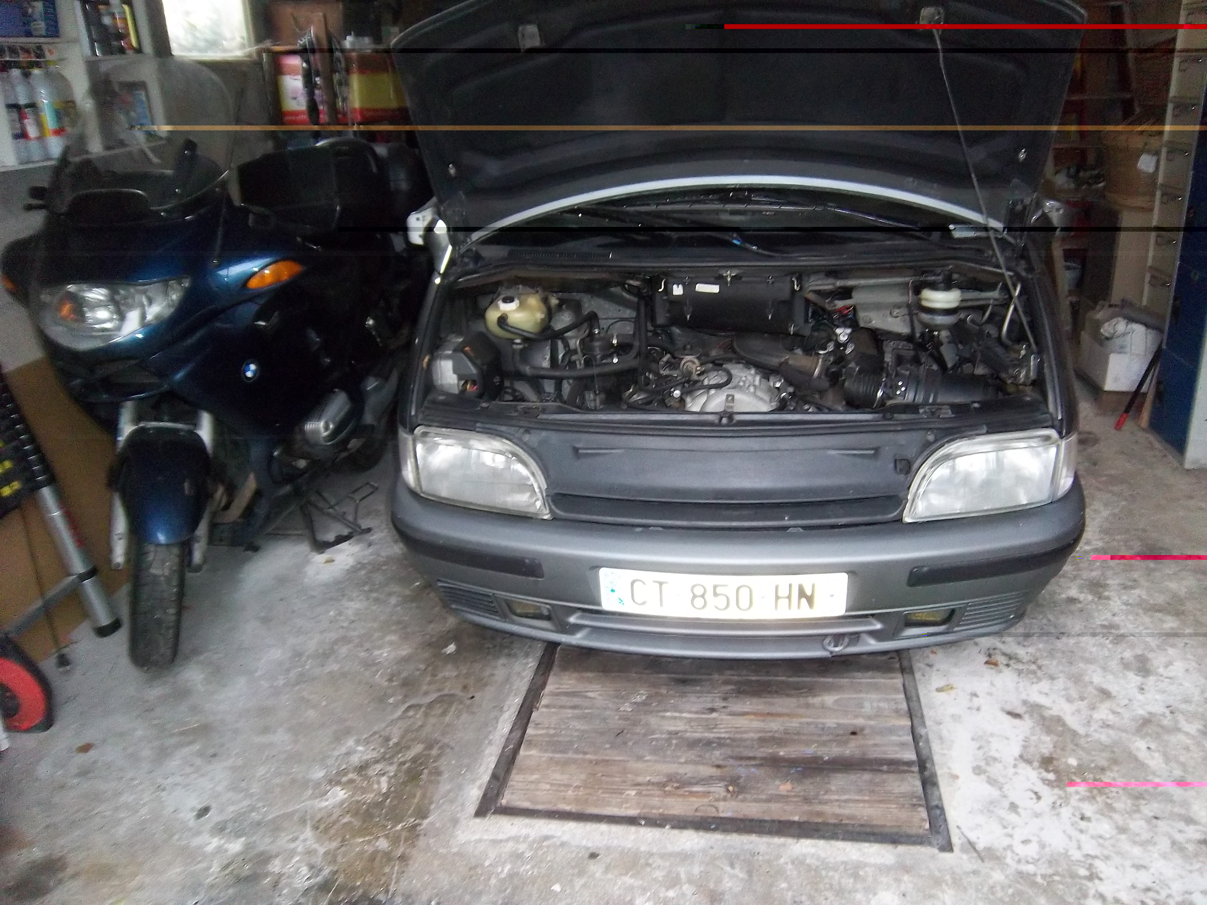

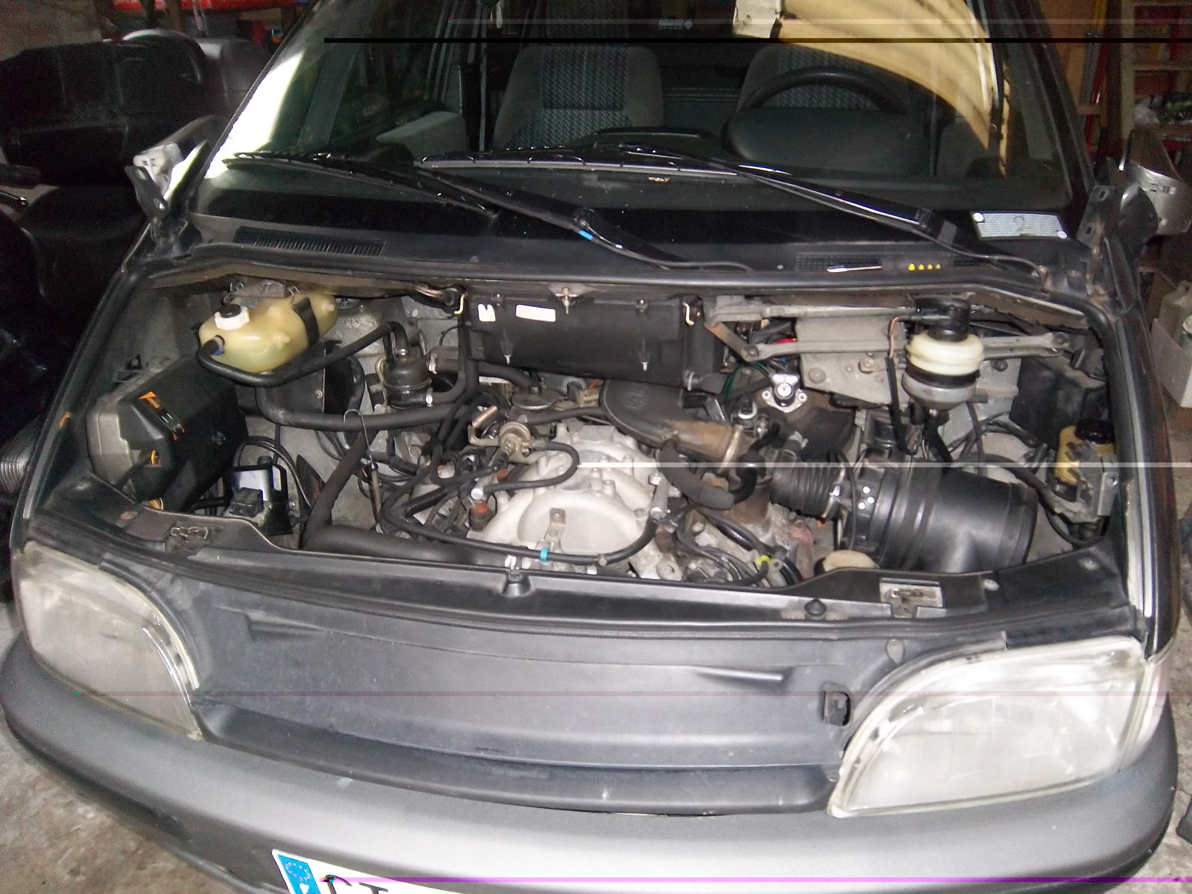

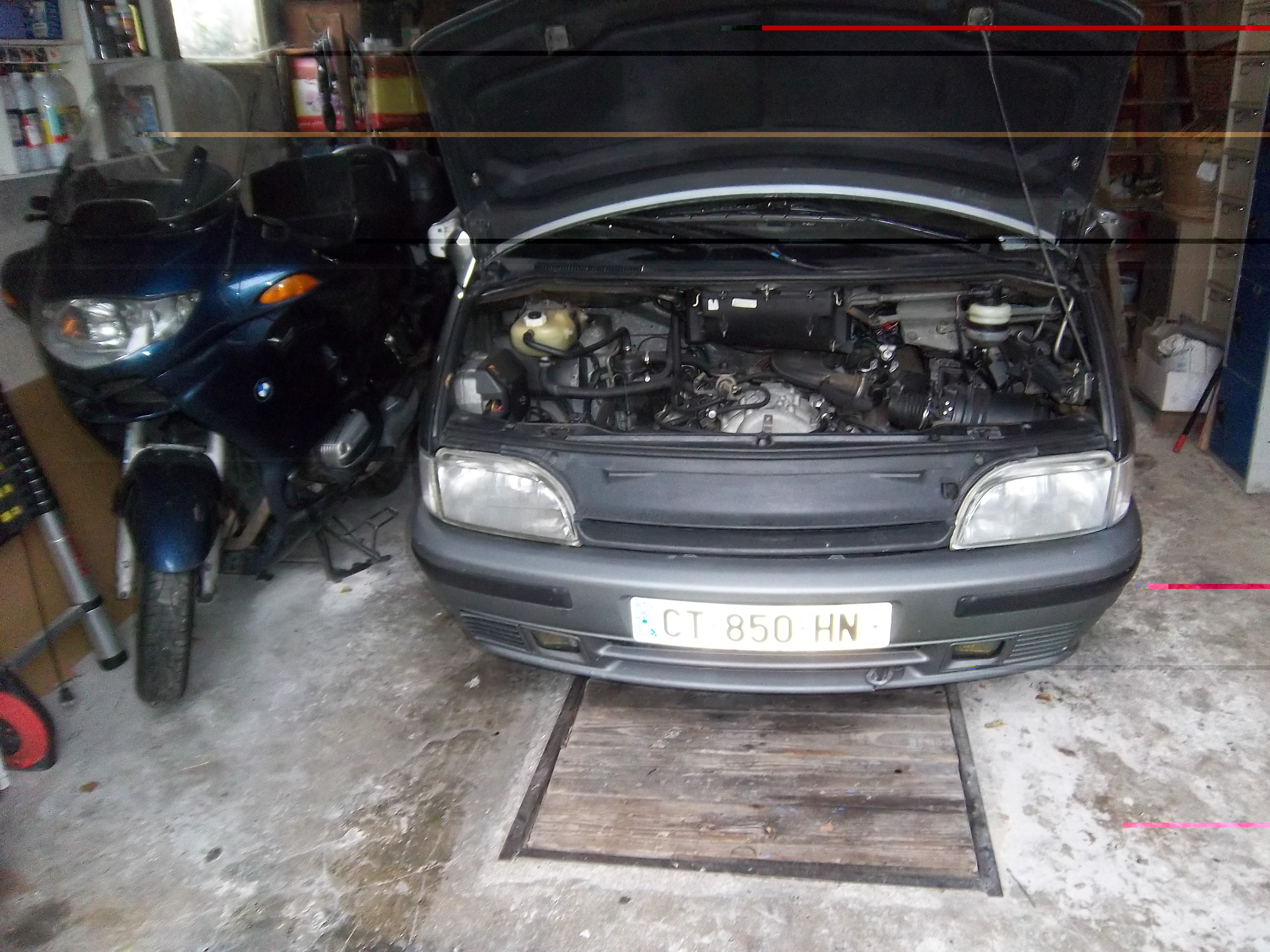

Et allez, c'est lancé !!!! :D :D
On fait ça, avec la RTA qui va bien :
Donc, remise en route du bestiau à l'arrêt depuis 1 mois, et batterie un peu faiblarde..
Centrage par rapport à la fosse (ça va être serré, pour aller dans la pièce du fond, avec la moto positionnée le long du mur, même valise retirée... Taille XL... Au régime !!! :mrgreen: :mrgreen: :mrgreen: )

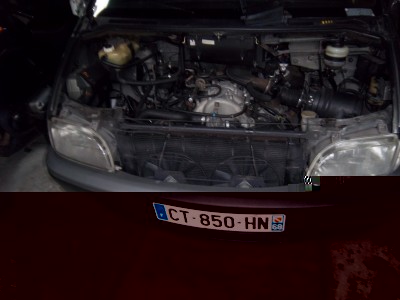

Allez hop, capot retiré !

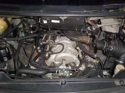

On y voit plus clair, d'un coup (retrait des essuies-glace, en prévision de la dépose du moteur de ceux-ci, pour avoir de la place) !!
Retrait de la calandre,
Bon, pause miam, et on reprend après la sieste (3 heures de sommeil cette nuit :roll: :roll: :roll: ) ! :mrgreen: :mrgreen:
De toutes façons, j'ai une semaine allégée, donc beaucoup de temps libre... et surtout SEUL à la maison !! :mrgreen: :mrgreen: :mrgreen:

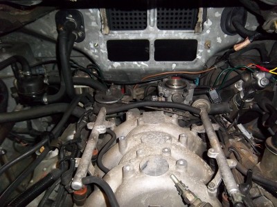

Programme du jour :
- Retrait pare-choc,
- Démontage filtre à air et autres admission du V6 pour....
- Retrait du bloc chauffage (la dernière fois, j'avais mis 3 heures....)
1° dehors, 5 dans le garage, le chauffage tourne ! :mrgreen: :mrgreen:
Re: Grosse révision du "2" V6 2.8 ** Lancement d'un V6-thon !
C’est beau l’amour...!
Bon courage !!
HS : cherches tu toujours une 2cv?
Messages : 20463

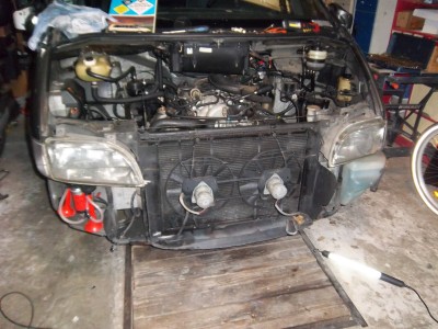

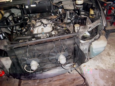

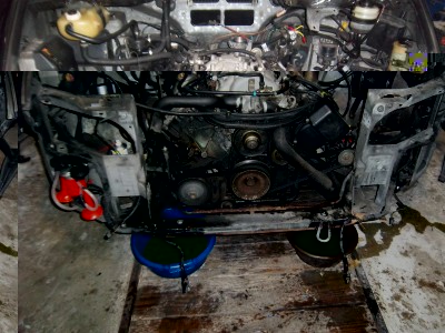

Fin pour aujourd'hui, dos en vrac :( , malgré le peu de boulot dur effectué, mais toujours penché..
Donc, achevé :
-Retrait du filtre à air
- Retrait batterie :twisted: :twisted: :evil: :evil: et pare-choc :

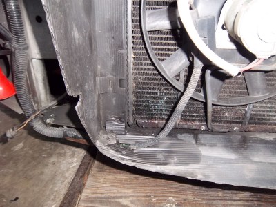

Ah, ça ne me plaît pas :? :? , mais je sais maintenant d'où vient ma légère perte de LDR :

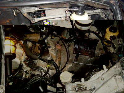

Un aperçu, optiques retirées :

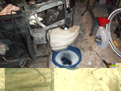

Retrait et vidange du réservoir de lave-glace (je dois retirer l'alternateur, dixit la RTA)

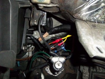

Le bazar d'un branchement hors norme effectué par le mécano qui a changé le radiateur de chauffage en 2014 :twisted: :twisted:

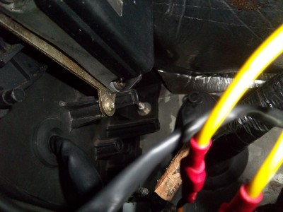

J'ai attaqué la dépose du bloc de ventilation, et c'est là que le dos a botté en touche :mrgreen: :mrgreen: Le boulon en haut, à droite est quasi inaccessible.. Déblocage au 1/8ème de tour par 1/8ème de tour, le tout avec un boulon freiné (qui ne sera pas remis, boulon classique plus grover)..
Une question, à propos du branchement du bloc ?
Y a t-il eu des montages différents ?
Sur le mien, je trouve 5 fils, et sur celui que j'ai récupéré auprès de Cedrick, j'en trouve 6, mais 5 fils partant du bloc, et 6 fils après les broches..
Demain, retrait du bloc, et dépose du radiateur (d'ailleurs, quelqu'un en aurait-il 1 en rab ? :mrgreen: :mrgreen: :mrgreen: :mrgreen: )
D'ailleurs, un radiateur de 2.1DT peut-il faire l'affaire ?
Même dimension à 1 cm près, mais par contre, 2 x moins cher !! :shock: :shock: :shock: :shock:
Salut Eric !
Pour le bloc ventil’ : il y a 2 types de connectique !
Modele 91/94 : vitesse 1234
Modele 95/96 : vitesse 01234
La vitesse 0 tourne des la mise du contact

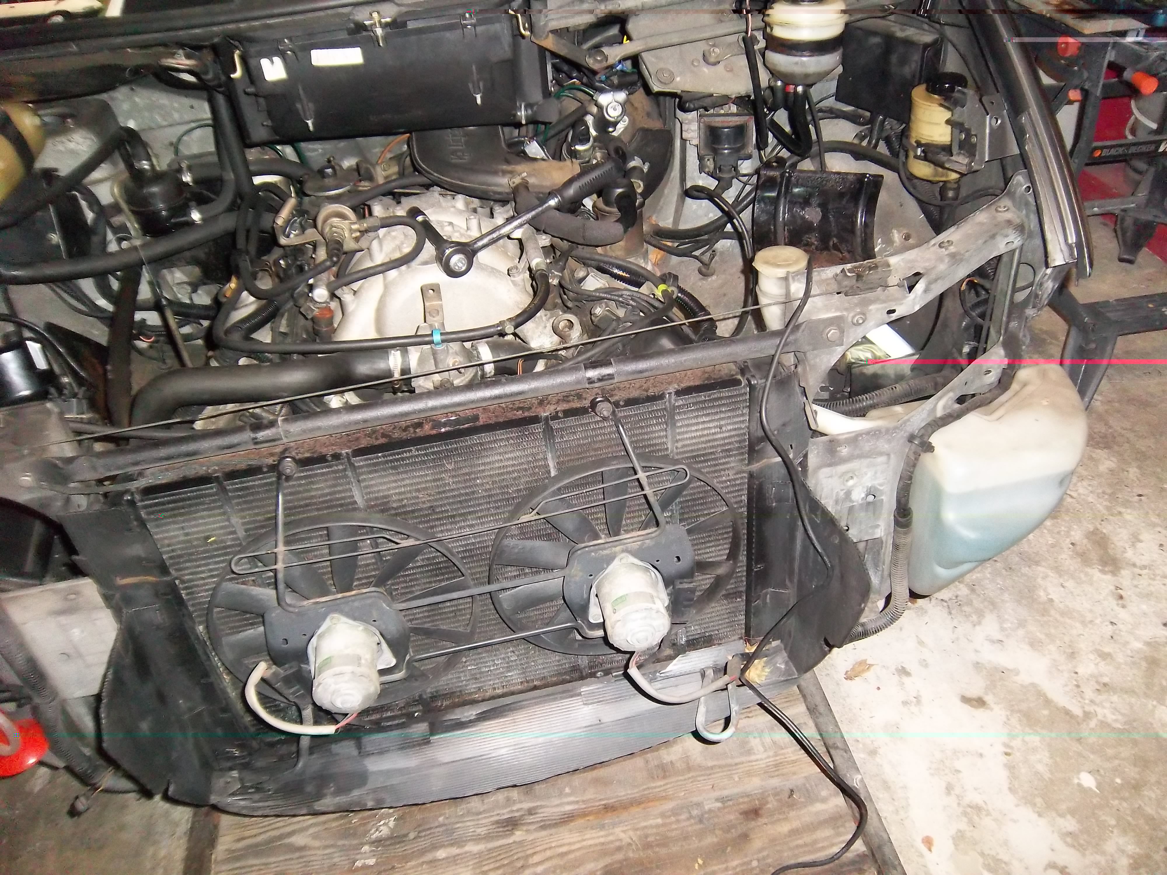

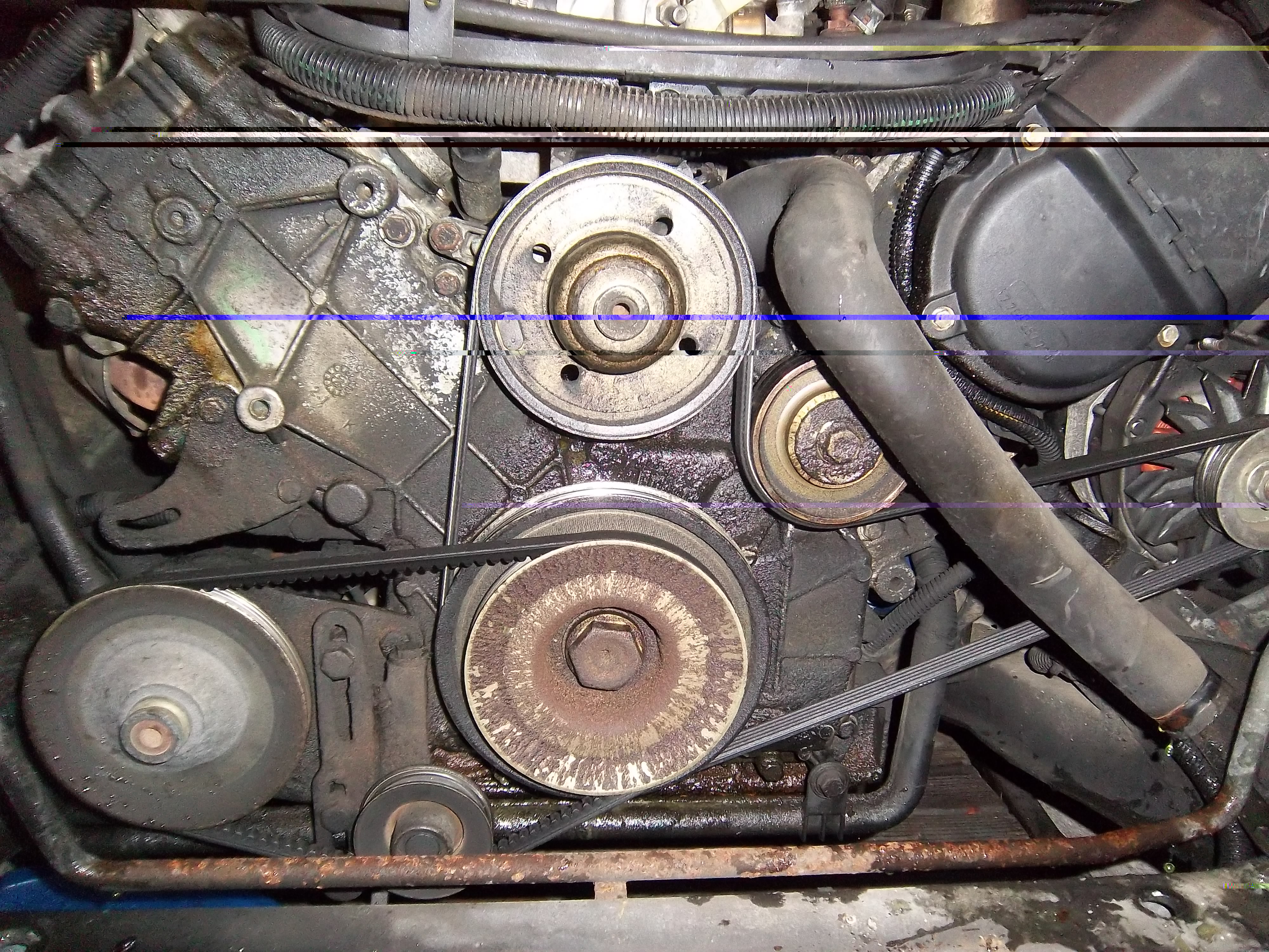

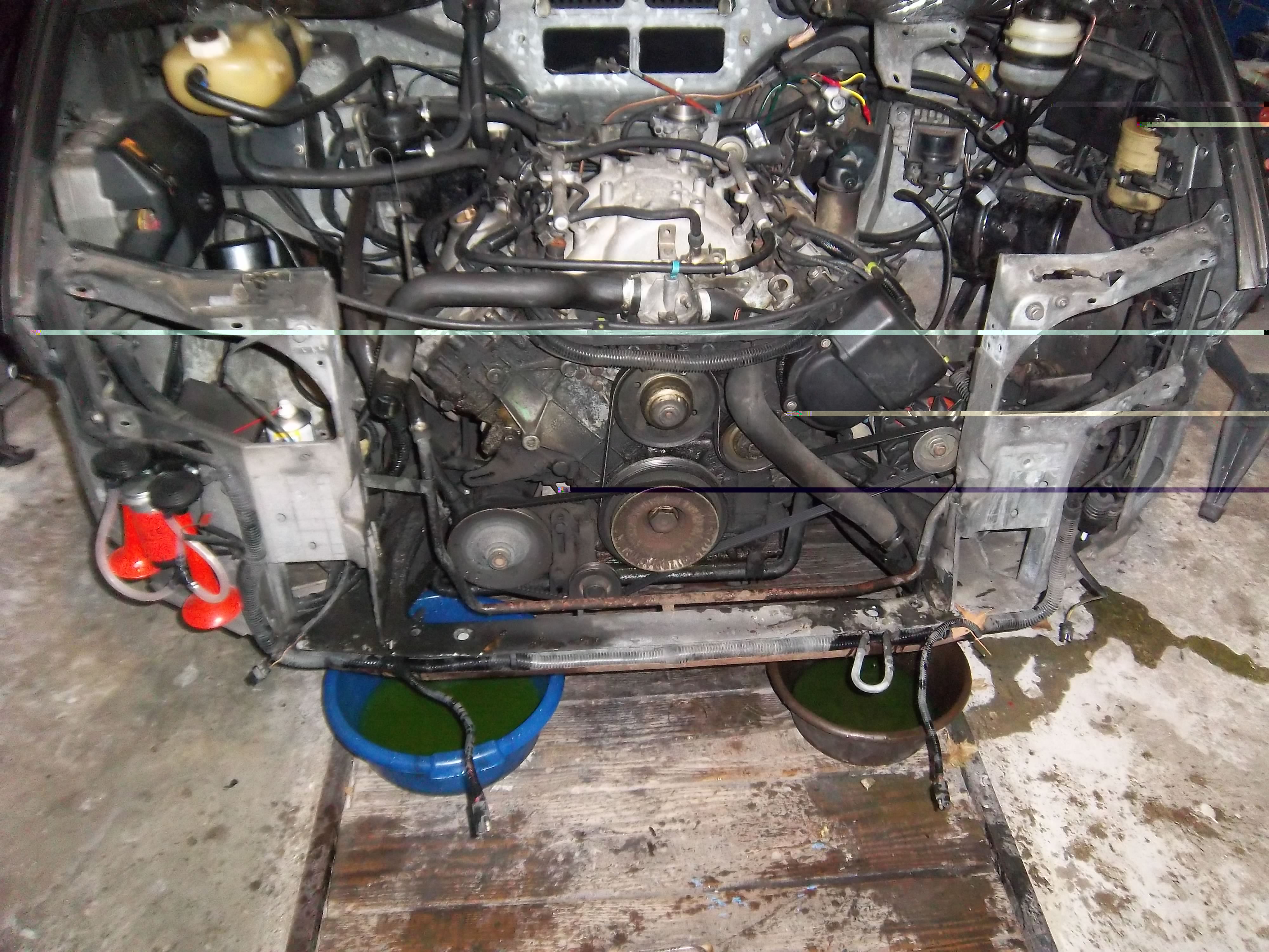

Bonjour à tous !
Fin de la 1ère étape, je reprends samedi.
Donc,

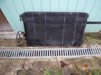

- Bloc chauffage sorti (ça fait quand même de la place disponible ! :mrgreen: )
- Début de la vidange du circuit de refroidissement

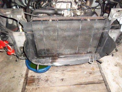

- Pendant ce temps là, on déshabille autour et on déboîte l'autre durite de radiateur et extraction de celui-ci :

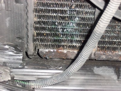

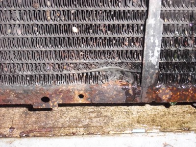

- Radiateur sorti, on va jouer du G.O. pour nettoyer tout ça ! Sûrement un changement de pompe à eau, tant qu'on y est ! :roll: :roll:
-L'état du radiateur (no comment, à la benne direct ! :( )
Samedi :

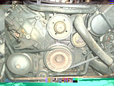

- Vidange du circuit de D.A.,
- Retrait des courroies
- Retrait de l'alternateur
- Retrait de tout ce qui gêne
- Débranchement des faisceaux électriques et prises de repère..
