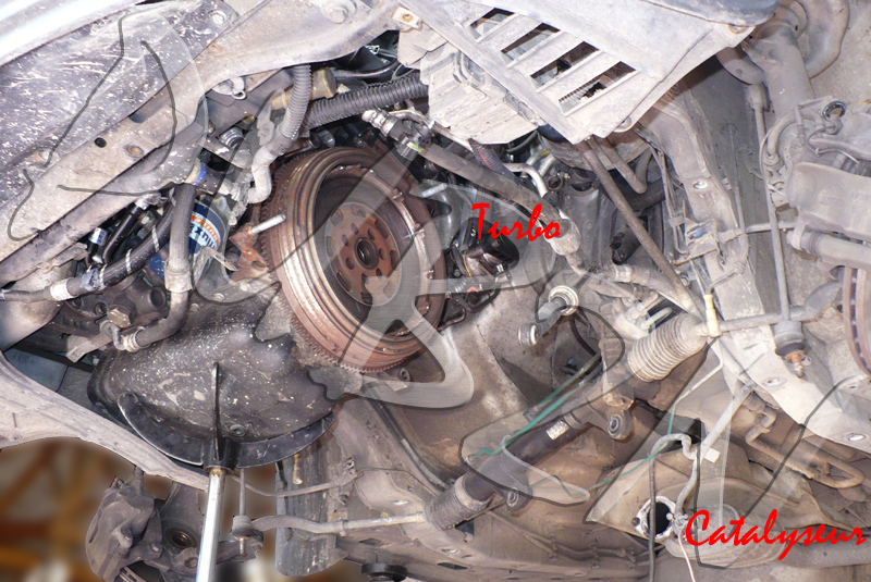

En attendant un tuto de la dépose de boite et du berceau, une image du chantier :
3591
