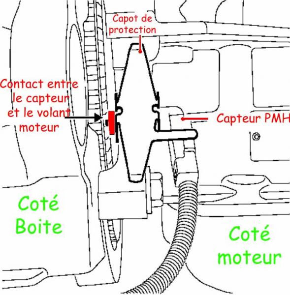

qq'un a une photo de ce capteur sur la boite, je ne trouve pas... ;)

Un ancien comme toi n'a pas trouvé :(
Avec " DCI and PMH" , voila ce que j'ai trouvé dans la section du III avec le moteur de recherche ;)
https://www.passion-espace-club.com/view ... ht=dci+pmh
En espérant que cela corresponde.
Tiens nous au jus ;)

merci Pub, je l'ai fait et j'ai vu ce post... mais meme en passant sous la voiture j'ai du mal à le localiser (faut que je change de lunettes)

:oops: désolé alors ;)
De toutes façon il est autour de la cloche d'embrayage.
Pourtant c'est bien un DCI sur l'image, on y voit la tubulure d'évacuation de la chaudière .
Peut être que le faisceau est passé par dessus, on y voit bien aussi la plaque de protection sur cette même image de Gaelinux.
On est bien d'accord que c'est entre le moteur et l'habitacle, pas du coté avant du moteur .
Je t'ai ressorti une image de mes archives ;)

merci !
