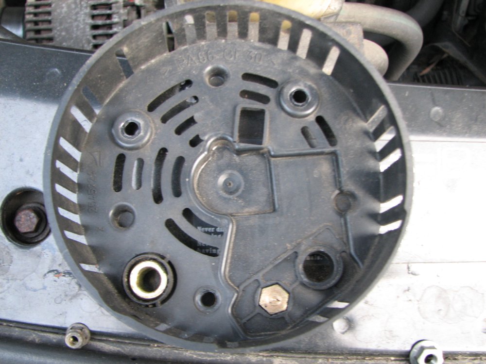

Après la belle averse de se matin, j'ai profité du temps dégagé pour démonter mon alternateur. Au départ pour relever les références et voir l'état.
Le capuchon qui protège les charbons était rempli de poussière d'usure des charbons. La longueur disponible des charbons est encore correcte et les ressorts fonctionnent bien.
J'ai nettoyé et passé un léger coup de toile fine sur les bagues.

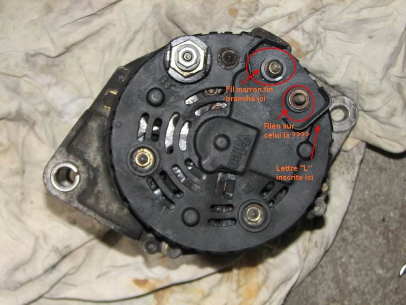

En démontant j'ai trouvé un truc bizarre, le fil fin marron qui est branché sur l'alternateur et raccordé à une vis fixé dans le capot en plastic et il ne fait contact avec rien dans l'alternateur, alors que juste à côté il y a une tige fileté qui vient du régulateur sur laquelle il n'y a rien.
Est ce normal? y a t'il une raison? ou c'est un mécano dans un garage qui s'est planté lors de changement de la courroie de distribution?

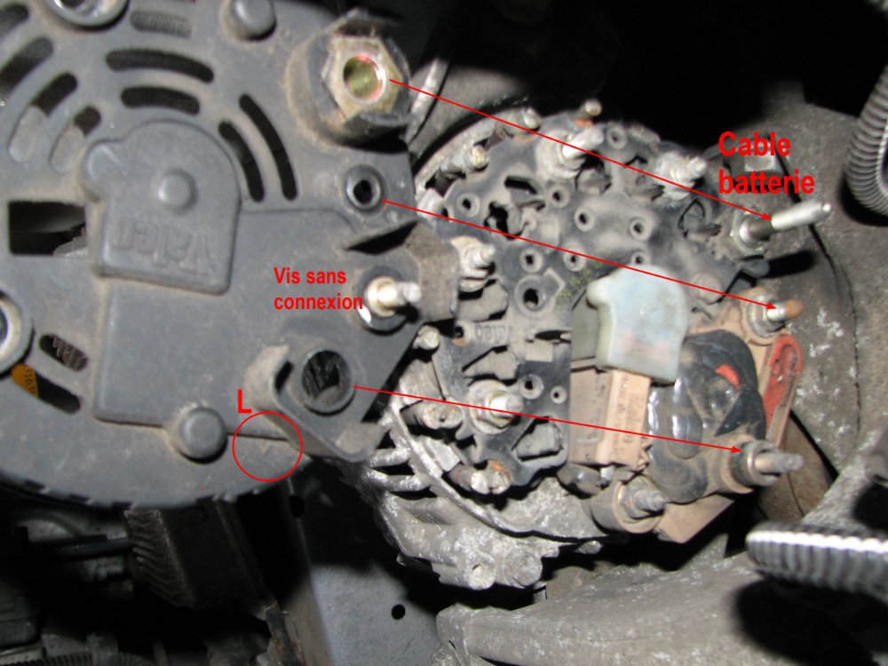

Est qu'un de vous a le même alternateur et pourrait il me dire ou est branché le fil marron :?:
voir l'image précédente.
D'après mes schéma le fil marron remonte au bII pour signaler le défaut alternateur

Après avoir vu le schéma de cablage, tester la tension sur ce fameux fil marron (12v après contact) et réouvert l'alternateur,
XXX
J'ai testé le branchement de ce fil marron sur la borne "L" de l'alternateur.
Après mise du contact : plus de voyant batterie.
Mise en route du moteur, la tension au borne de la batterie: 14.5v
En accélérant pas de variation de la tension.
En allumant tous les consommables (feux, ventilation...) la tension baisse à 13.2v
En conclusion, la tension est correctement régulé. Et plus de voyant batterie au démarrage.
et j'ai retrouvé le mot "OK" après la mise du contact :D
Par contre je ne comprends pas pourquoi l'alternateur et la régulation fonctionnait sans cette tension appliqué sur le "L" de l'alternateur. Cela fait quand même plus de 6ans :?:
