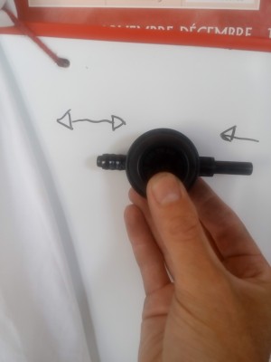

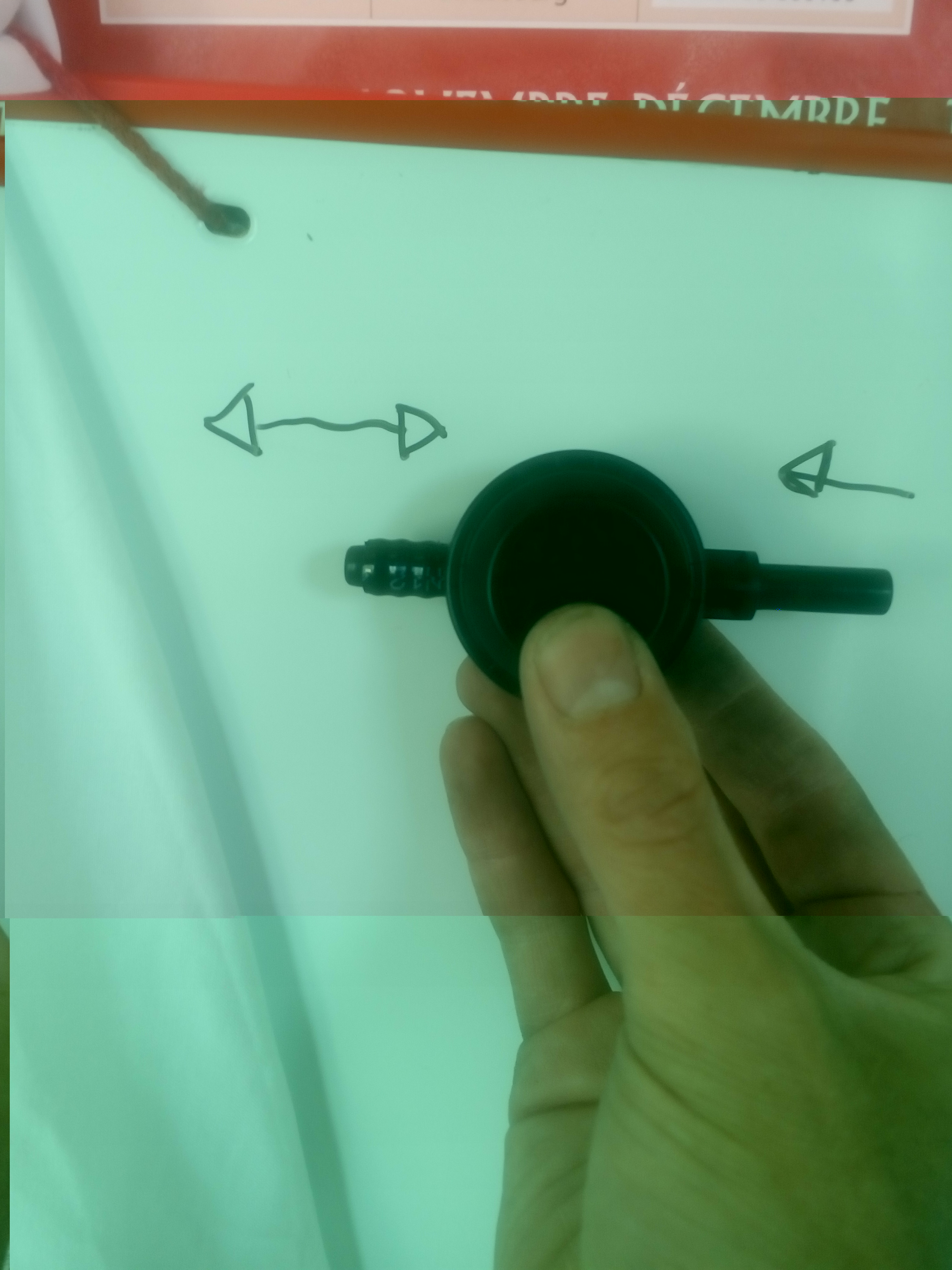

Fonctionnement de la valve :
A gauche, on peut souffler et aspirer.
A droite, on ne peut que souffler.
