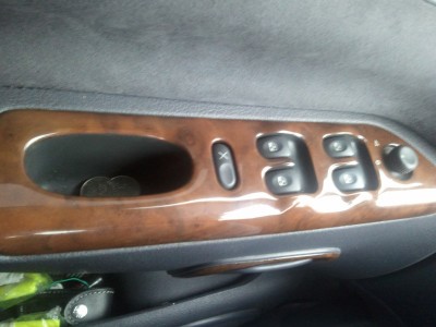

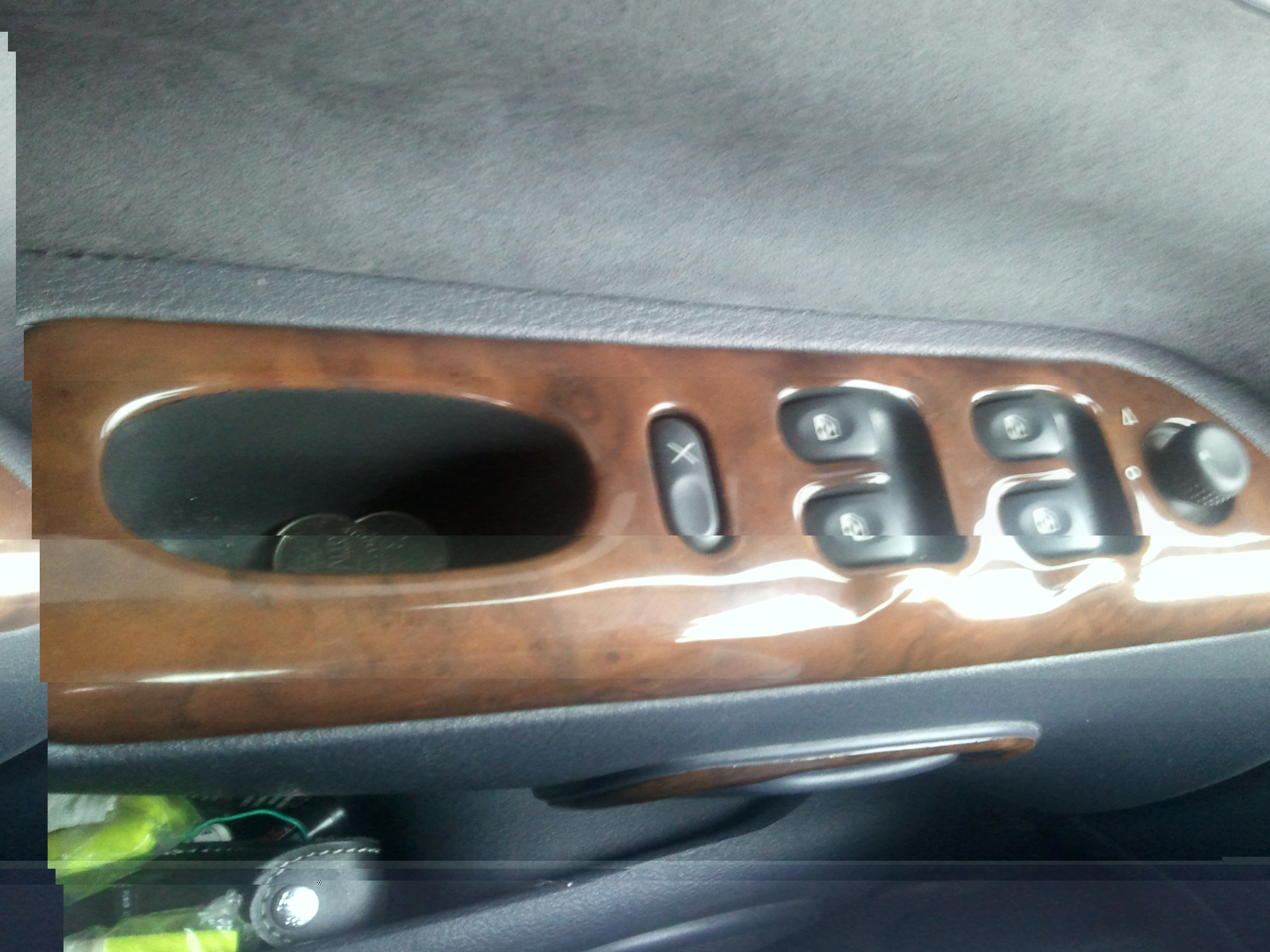

Voila je possede un espace 3 initiale.. et les platines de commande sont un peu abimées .. et devenu tres collantes; c'est du platique mou qui viellit mal..bref ces dernier temps j'ai decouvert que les platines des laguna 1 etaient exactement les mêmes..alors j'ai cherché des platine de laguna V6 en ronce de noyer et voila le resultat
Espace 3 court 2.2 dci 130 initiale de 2001

Intéressant !
Je ne suis pas trop tenté par le mélange des styles, pour tout dire pas du tout amateur de ronce de noyer, par contre savoir que ces platines sont les mêmes que sur la Laguna peut être très utile.
Merci pour le renseignement et les photos
Re: platine leve vitre ronce de noyer
c'est vrai! les gouts et les couleur ça ne se discute pas!! personnelement je trouve ça sympa dans un initiale.. pour les autres couleurs ça peut jurer en effet.
Pour la modif : Juste une petite précision "uniquement" sur la platine conducteur, les contacteurs ne sont pas les mêmes au niveau des contact ou pinoches.. il faut donc récupérer les anciens contacteurs et remplacer le haut des boutons (en les declipsant) car ce ne sont pas les mêmes. c'est tres simple il n'y a aucuns ressort ( juste des boutons poussoirs sur des platine electronique).

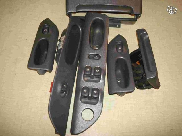

ceux de la laguna 1 phase 2, vont bien aussi
d'ailleur j'en cherche(la photo est prise dans le camion de le_gros)si quelqu'un en as,un petit mp
c'est pour changer du modéle alu de laguna que je posséde déja
