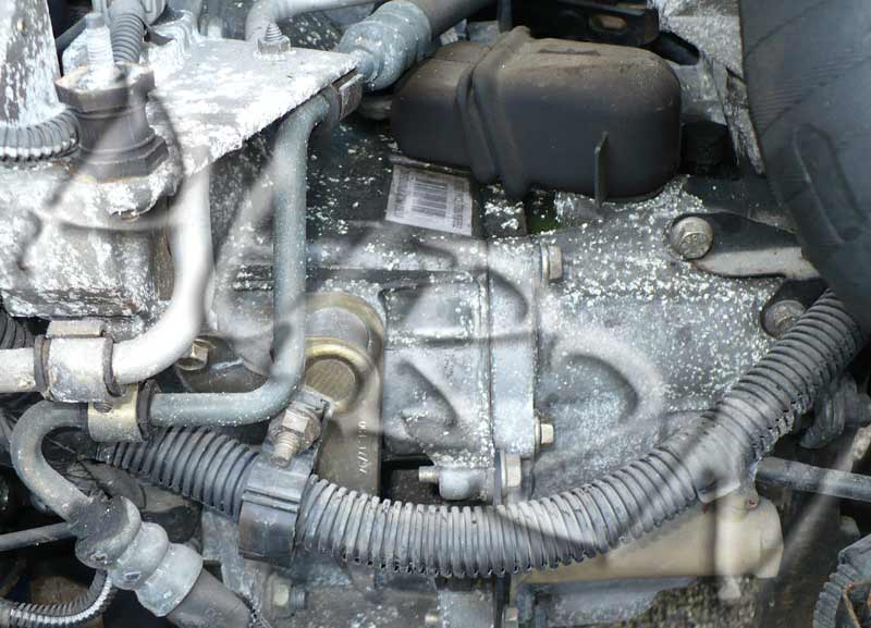

Re: type de boite
Avant tout, vérifie sur la boite ... on a parfois des surprises et ce n'est pas compliqué à regarder par dessous
(étiquette surlignée en rouge ici )
Regarde aussi PK1 065 et 068 montées sur le 2.2 DT long et surement plus fréquentes ... pour le reste : embrayage ... qu'importe normalement en récupérant ta cloche tout roule .
Vérifie bien aussi la présence ou pas du capteur de vitesse sur ta boite d'origine et aussi sur la boite que tu récupèreras si ta boite d'origine en a un

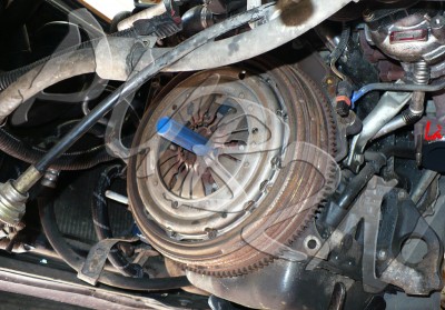

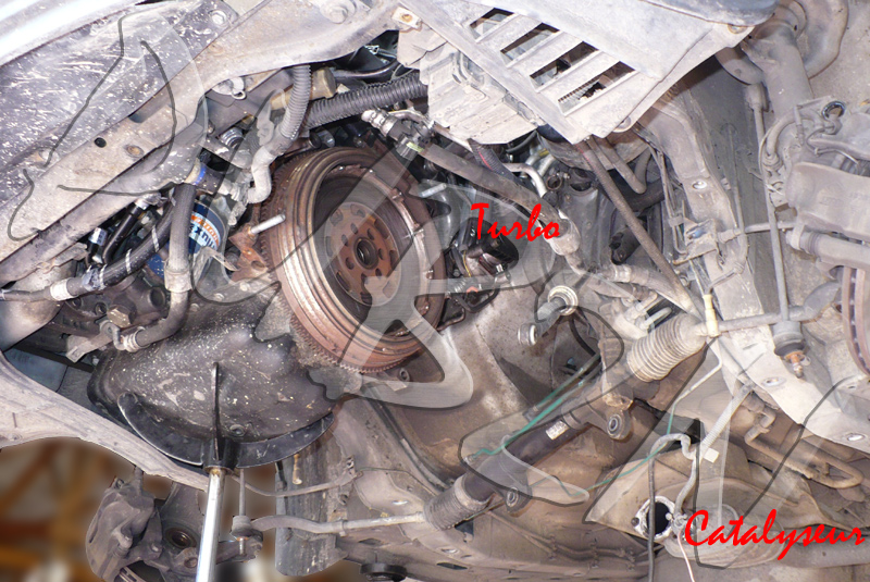

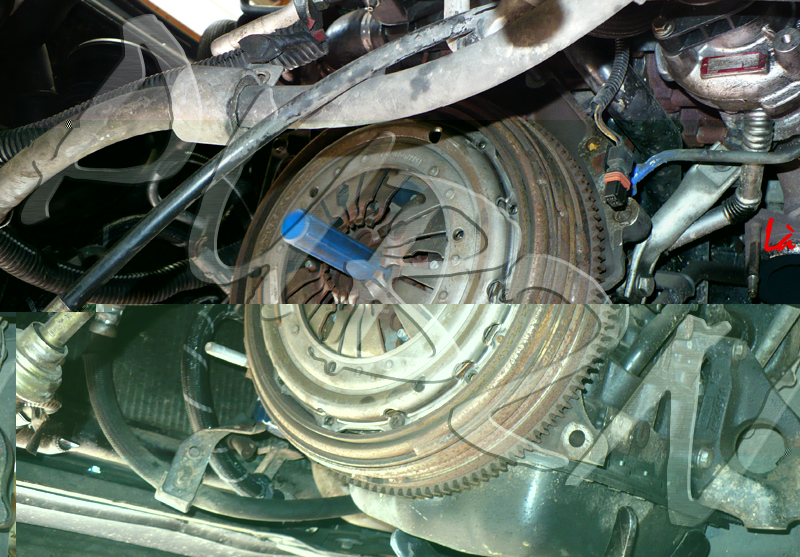

Re: type de boite
Une idée du chantier ... des images prises lors de la dépose de boite + berceau sur mon III :
Le plus galère est de remettre la boite dans le compartiment moteur , la sortie n'est déja pas terrible
. J'ai eu des soucis avec la repose du démarreur que je n'avais pas entièrement déposé.
Attention à plusieurs choses:
- Vidange là avant de déposer les soufflets de cardans.
- Dépose le capteur de vitesse avant de déposer la boite, sinon il risque de mal digérer le bain d'huile lors des manip .

Ca n'a pas l'air d'etre une partie de plaisir...je commence doucement à baliser..!! (je suis assez bricoleur mais pas vraiment mécano).
La boite tu l'as sortie par en dessous la caisse carrément ou tu l'as fais passée par le passage de roue (peut-etre plus de place) ?
Mon embrayage est-il hydrolique ou pas, comment le savoir (c'est écrit sur la boite) ?

Ben tu vas être surpris ... moi aussi d'ailleurs en vérifiant sur D...... , les derniers 2.2 DT ont bien eu cette 075, c'est bien pour cela que je dis de vérifier directement sur le corps de la boitepontiac a écrit :Quoi qu'avec nos camions... plus rien ne me surprend !
A mon avis par le coté, c'est plus que chaud voire impossible, surtout à la repose, en particulier lors de la bascule, mais si tu lèves assez ton véhicule , tu peux peut être la mettre le nez en l'air sur un plateau à roulette et la sortir par le coté, ce sont le berceau et le triangle qui risquent surtout de gêner.madman a écrit :...
Le mien avait été levé à cause du berceau et de la commodité de travail.
Tous les embrayages de III sont hydrauliques, c'est juste la butée qui varie, au début elle est mécanique et le récepteur hydraulique et le levier de d'embrayage sont externes à la boite : Sur les butées hydrauliques, tu n'as pas ces parties en jaunes, mais que des tuyaux, la butée et le récepteur (en rouge ici) sont dans la boite : @+madman a écrit :Mon embrayage est-il hydrolique ou pas, comment le savoir (c'est écrit sur la boite) ?

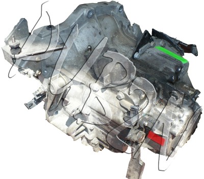

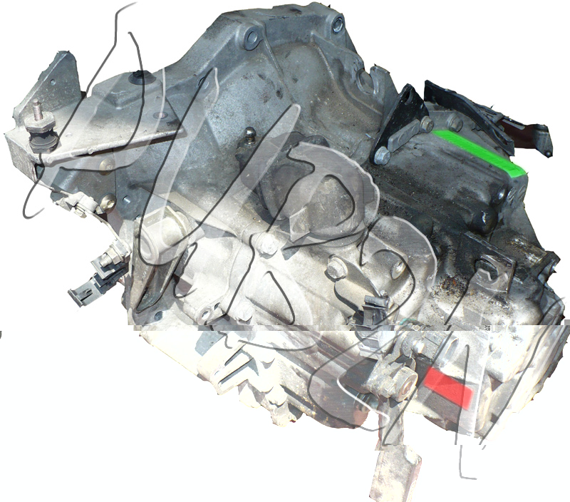

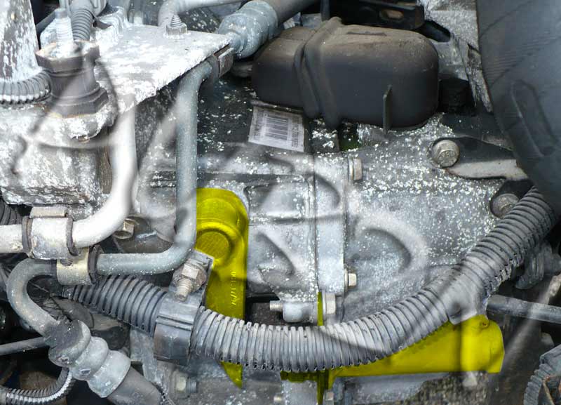

Si je lève l'avant de mon camion et que je le pose sur chandelles, pourrais-je sortir la boite par dessous le véhicule ou faut-il qu'il soit bien plus haut ? (peut-etre posé l'arrière sur chandelles aussi).
Les 2 parties jaunes sur la photo sont comme celà d'origine où est-ce toi qui a retouché la couleur sur la photo pour qu'on puisse bien les distinguer ? (car de mémoire je n'ai aucune partie jaune sous ma boite).
Si j'ai bien suivi, quand on voit ces 2 trucs jaune sous la boite c'est qu'on a un embrayage à butée mécanique,
et si on les a pas c'est qu'on a un embrayage à butée hydrolique d'où le choix pour l'achat du futur embrayage, c'est bien celà ?
Espace 3 long 2,2 DT modèle 2000, 184000 kms (vendu)
Espace 4 2,0 Dci 150 Tech run de 2007 160000 kms
Re: type de boite
Cela risque d'être court, Thierry manie plus les boites que moi, il te dira ... mais je pense que lui sort tout avant de déposer la boitemadman a écrit :Salut Pub2n et Pontiac,
Décolorisée pour l'occasion :madman a écrit :Les 2 parties jaunes sur la photo sont comme celà d'origine où est-ce toi qui a retouché la couleur sur la photo pour qu'on puisse bien les distinguer ? (car de mémoire je n'ai aucune partie jaune sous ma boite).
C'est bien celamadman a écrit :Si j'ai bien suivi, quand on voit ces 2 trucs jaune sous la boite c'est qu'on a un embrayage à butée mécanique,

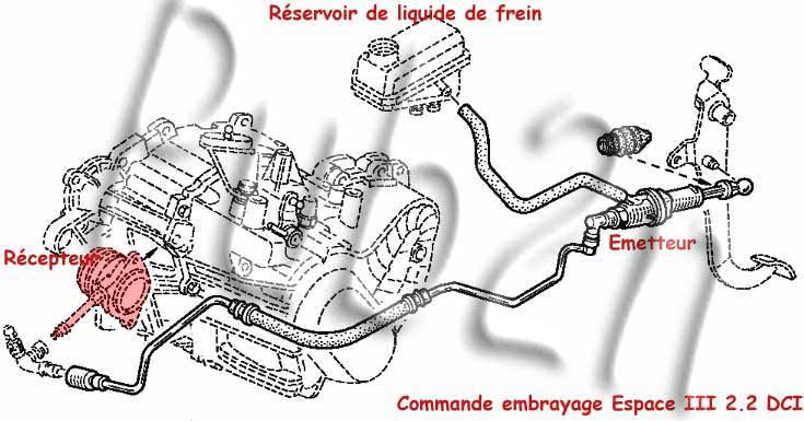

Re: type de boite
Je relis et pense à un truc, l'image est vue de l'avant et du dessus , radiateur retiré
De dessus tu verras surtout le recepteur (cylindre)

Salut les amis,
N'ayant pas pu encore le faire,je suis enfin en vacances et je me suis couché sous le camion pour y voir plus clair...
Aprés moult contorsions et grace à un miroir j'ai enfin pu lire le type de boite soit :
PK1AA0075 C01 2665
Que signifie ces derniers chiffres ?
Donc si j'ai bien compris, il s'agit bien d'une PK1 075.....
Y a t-il une butée hydrolique ou pas la dessus, que je ne me trompe pas à l'achat ? Ou s'il y en a une, puis-je récupérer la mienne pour la mettre dessus au cas où la nouvelle n'en aurait plus ?
Bref, que dois-je exactement controler à l'achat pour etre sûr de ne pas me tromper sachant qu'il me faudra aussi l'embrayage ? Ainsi que tous les bons conseils possibles ?
Merci d'avance car ces réparations me font vraiment peur à faire (pour moi qui n'ait jamais fait celà de ma vie...)
PK1AA0075 C01 2665

Re: type de boite
salut madman....
En reponse à tes questions :
Ta boite est bien une 075 donc elle a bien une butée hydrolique ( appelé aussi dispositif central d'embrayage ) .
Ils à que trois type de boite avec ce style de butée , la 065 , 068 et 075 ...
Donc pour ton camion essais de trouver une 075 ou 065 ( en principe c'est les meme ??) , la 068 ( celle que je recherche desesperemment) on un emplacement pour le tachymetre sur le differentiel , pour la tienne , pas de branchement à cet endroit ....
Pour ton achat d'embrayage prend le kit butée ; disque ;mecanisme , au moins tu repares a neuf , c'est mieux !
Si tu e desire je peux te filer la reference chez oscaro ... c'est pas bien cher !!lol deja moins que chez rino
Au fait si tu n'est pas tres loin du 59 , j'ai une 075 a vendre , car erreur d'achat et je vais la mettre en vente sur coin coin prochainement car je ne peux la monter sur ma voiture ....
Pour ce qui est du demontage , prend une RTA , c'est pas bien compliqué ...
