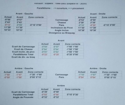

J'ai mon train arrière qui me bouffe du pneu (usure sur l’intérieur).
Le jeu à tenu environ 20 000 km, c'est une sous marque (minerva) mis par l'ancien proprio mais tout de même, c'est un peu court.
Les mêmes pneus sur le train avant au même kilométrage il reste 6mm de gomme.
Comme on peu le voir sur le rapport de géométrie, la roue arrière gauche est dans le sac ( 1° d'ouverture en trop, et environ 0°40' de carrossage en trop) les autres roues ne sont pas trop mal.
Pour info j'avais obtenu les même valeur en le faisan moi même au niveau à bulle et à la ficelle.

Essieu arrière rigide, donc parallélisme et carrossage obtenus par construction.
Le parallélisme total nominal est de 20´´ en pince ce qui correspond à 2.2 mm, tu as mesuré 1° en ouverture, si on se permet une extrapolation en mm, ça fait 3 fois plus, mais en ouverture, soit autour de 6 mm, ce qui explique très bien l'usure des pneus à l'intérieur.
Donc déformation de l'essieu plus que vraisemblable, c'est dans cette direction qu'il faut chercher.
Les silent blocs des bras longitudinaux agissent uniquement sur le positionnement du train par rapport à la caisse, et donc influent sur la répartition du parallélisme (angle de poussée) mais pas sur le para total.

Même si je ne pense pas que ce soit ca, je vérifierais dès que j’aurais accès a la fosse. Et le coté droit est presque bon, il n'est qu'a 1' de la tolérance.
Thierry77, je suis assé d'accord sur raisonnement.
Pontiac, possible (par l'ancien proprio ou au CT) mais pas par moi en tout cas, et pas de trace visible.
Pontiac, Thierry77, on est d'accord pour penser a une déformation. La cause, bon le mal est fait.
Le remède, ca vous parait déconnant les cales pentées?
