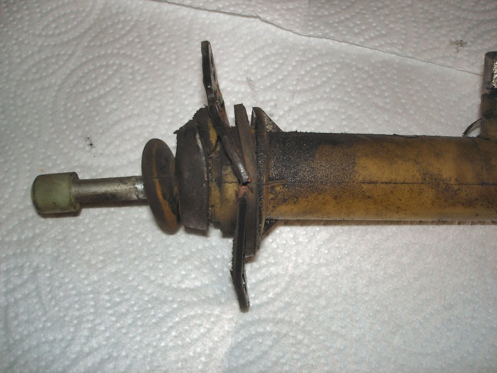

J'ai eu quelques problèmes d'embrayage ....
Finalement, j'ai décidé que ce serait une bonne idée d'investir dans un nouveau kit d'embrayage et de volant moteur Valeo et de faire tout ce travail pour remplacer les joints et les roulements en même temps.

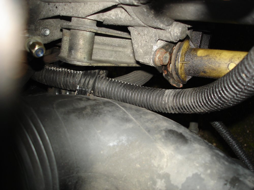

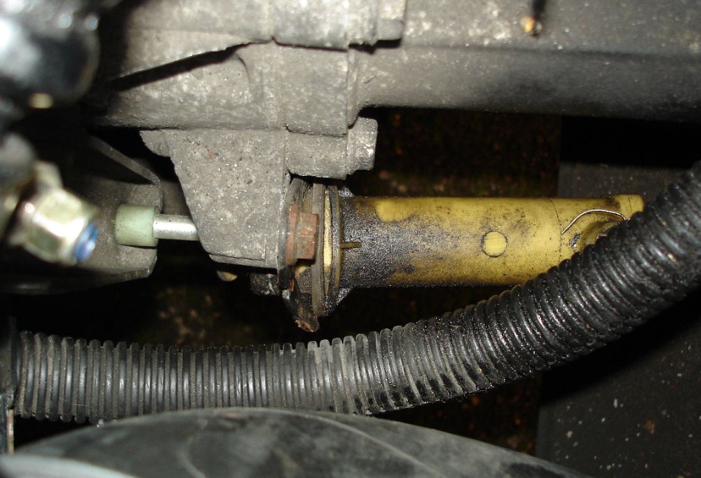

J'ai donc commencé le travail en enlevant le filtre à air et les pièces environnantes. J'ai alors fait une découverte effrayante :-(
Voici quelques photos: -

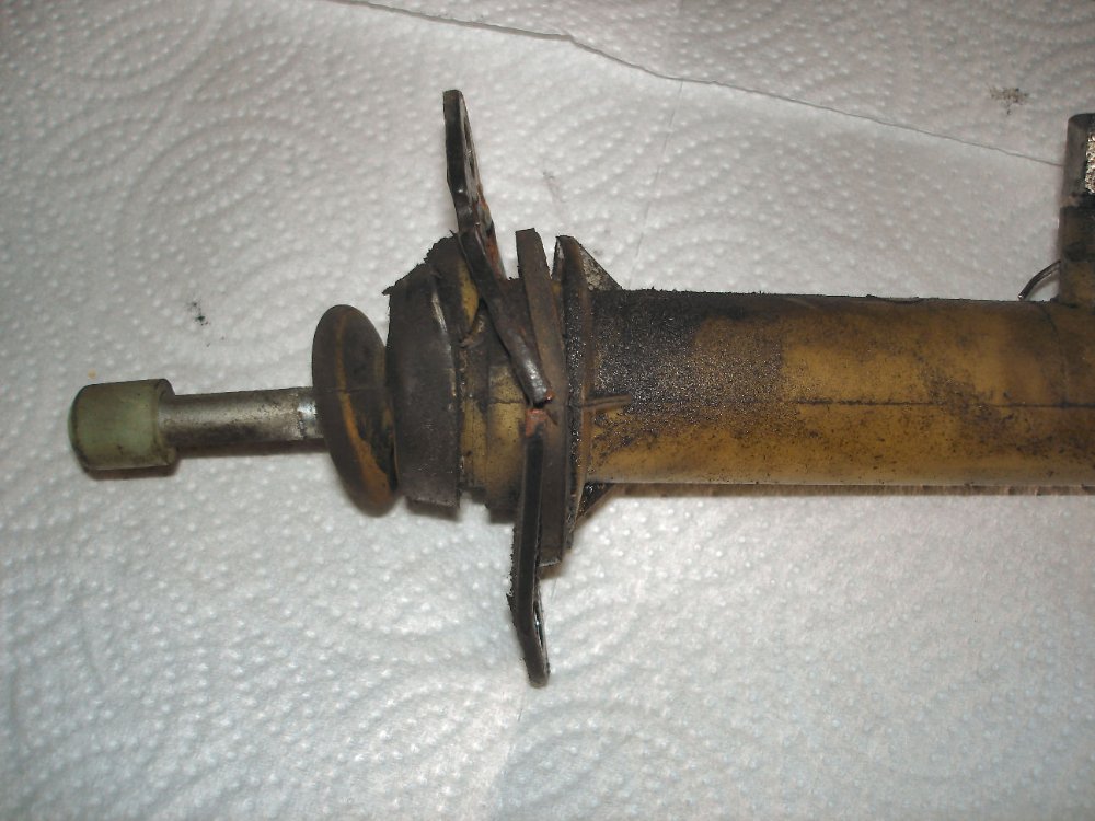

La plaque d'acier de 2,5 mm d'épaisseur a été fracturée et tordue et un morceau du cylindre en plastique a été cassé. On ne peut qu'imaginer la force qui devait être présente avant d'infliger ce dégât!

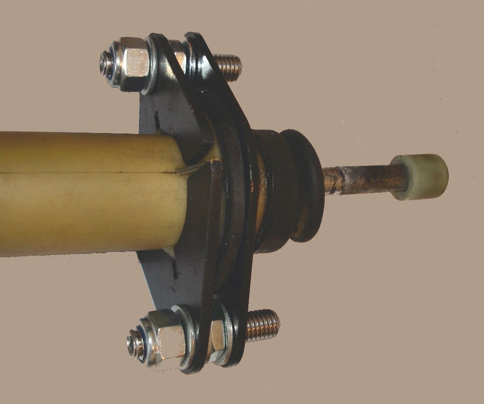

J'ai décidé de faire une réparation qui, je l'espère, sera assez forte pour résister aux forces de l'opération avec le nouvel embrayage. La pièce cassée du cylindre que j'ai collée en place avec un adhésif de résine époxy.

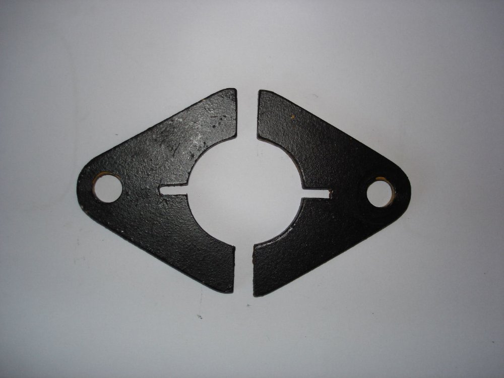

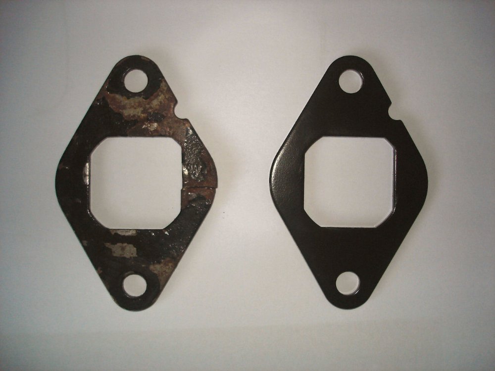

Pour éviter une défaillance similaire dans le futur, j'ai réalisé une paire de nouvelles plaques de serrage de cylindre en plus de la nouvelle plaque de montage. Ceux-ci sont faits d'acier épais de 3mm.
L'ensemble est maintenu en place par une paire de vis sans tête filetées M8 x 40mm, d'écrous fins, de rondelles et d'écrous Nyloc.
