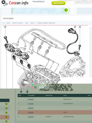

Le PMH sur le L7X peut il s'appeler aussi ''Générateur d'impulsions volant moteur'
des références (sur oscaro) :
  • FACET - 9.0021
    HELLA - 6PU 009 146-051
    BOUGICORD - 144313
pour la sonde de température liquide de refroidissement - QUINTON HAZELL - XEMS232

Pour le capteur
ref Renault 9622209880
Par exemple sur oscar
https://www.oscaro.com/generateur-d-imp ... 28-1818-gt
Messages : 8873
Re: Entretien sur le III V6 24S GPL de Romain 42
Le pmh ne pose pas pb sur v6, il est d'origine psa.

grostoto a écrit :Le pmh ne pose pas pb sur v6, il est d'origine psa.
D'où la référence 9622209880 donnée par Sahro plus haut, qui n'est pas une référence Renault :roll:
Messages : 2044
Localisation : Toulon
Message non lu par SAHRO »
Voila ou je l'ai trouvée
:mrgreen:
http://www.catcar.info/renault/?lang=en&l=
Site partagé par loloforum dans les bonnes adresses, merci !
Modifié en dernier par SAHRO le 30 juin 2018, 22:09, modifié 1 fois.

:shock: ion dirai qu'il est bien ce site, mais, moi je n'ai pas les images qui apparaisses :roll:
saleté d'informatique.
bon, en tous car, je vais le changer, je serai penard comme ça.
voici la liste :
PS les visse c'est pour le 2.2Td :P
